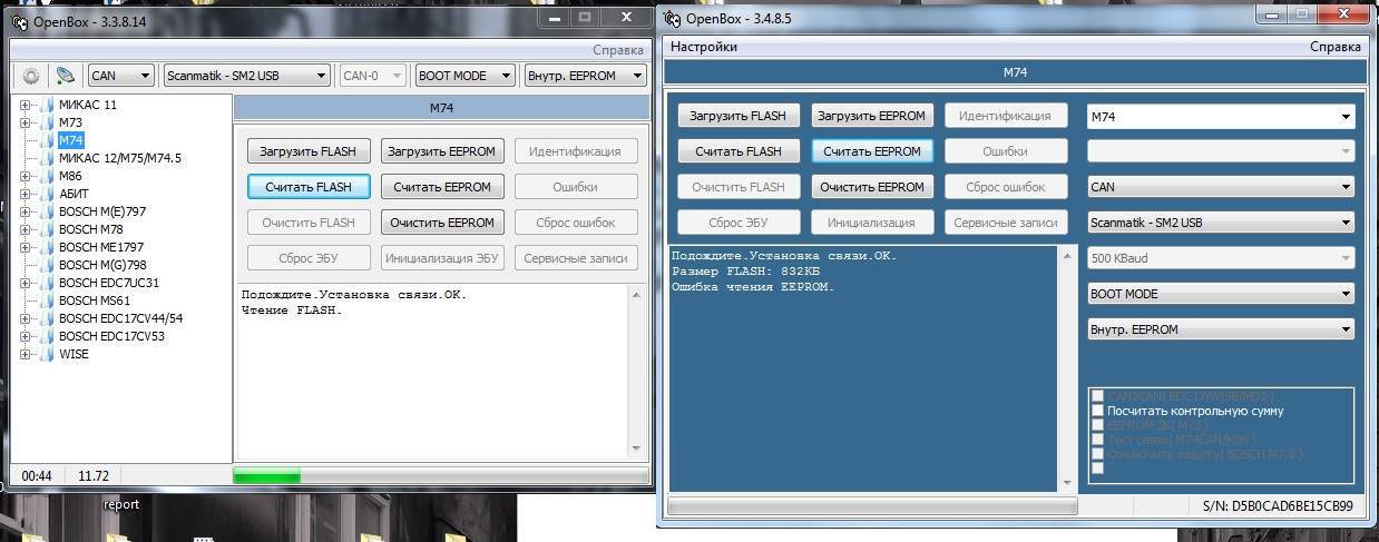

Приветствую!
На последних версиях у всех стабильно c M74CAN ?
Один и тот же блок версия 3.3.8.14 и читает и пишет. 3.4.8.5 ни в какую не хочет.
1 час назад, slawa сказал:
Приветствую!
Привет, у меня был прикол, откатывал на старые версии, но только с флеш, но не со всеми блоками, сейчас не вспомню уже
Изменено пользователем Chon-7
Стесняюсь спросить ..но жуть как интересно ! А какой внутренний еепром  загрузчик вычитает с эбу  М74  , если он у него не внутренний а внешний ???
Серёга ..я в курсе )) Я с сарказмом спросил )) Как можно вычитать то ,чего нет .Ну допустим ..читаем еепром из флеш (64) с блока где он внешний (4)  Что мы получим ? Кусок прошивки с мухами и котлетами .Так может ответ загрузчика -ошибка чтения еепром в данном случае логичен ?? Или попросить Родиона чтоб он сделал ответ другим - здесь внешний ипрум ))
не логичен, загрузчик не может знать внешний или внутренний епром используется.
при чтении внутреннего по сути читается кусок флеш.
При чтении внешнего. даже если его нет - проц вернет FF
12 минут назад, RZSiL сказал:
Да ладно )) Давным давно я пользовался загрузчиком М74  Юрия Маслова ..тот при идентификации блока чётко определял место хранения ЕЕПРОМ .
не мог он ничего определить, он смотрел иденты и выдавал из т.н. базы. если софт не то, или иденты поменяны - будет херня полная.
Подразумевается что человек который пошел в чип, да еще и епром читает - минимум обладает сакральными навыками определения где лежит епром.
Лично я - всегда читаю оба. по содержимому сразу видно епром там или нет.
