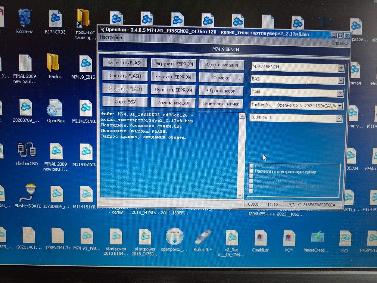

Всем привет, снова здорова, только теперь м74.9.1 уснул, с идентами i935gn02, у кого есть фул флеш и как перевести его в бут, памагите!!!
Да и почему оупен терь грузит по 2232 кб а было 1мб раньше, неудобно однако
Изменено пользователем Chon-7
17 часов назад, Chon-7 сказал:
Помог опять Дима DIK, человечище!!! поднял так же как и м74.9 usb только нужно еще ноги перемкнуть до подачи питания по часовой стрелке от маленькой точки на проце 1 и 7. Что за треш эти м749(1) Надеюсь больше без увалов, ппц

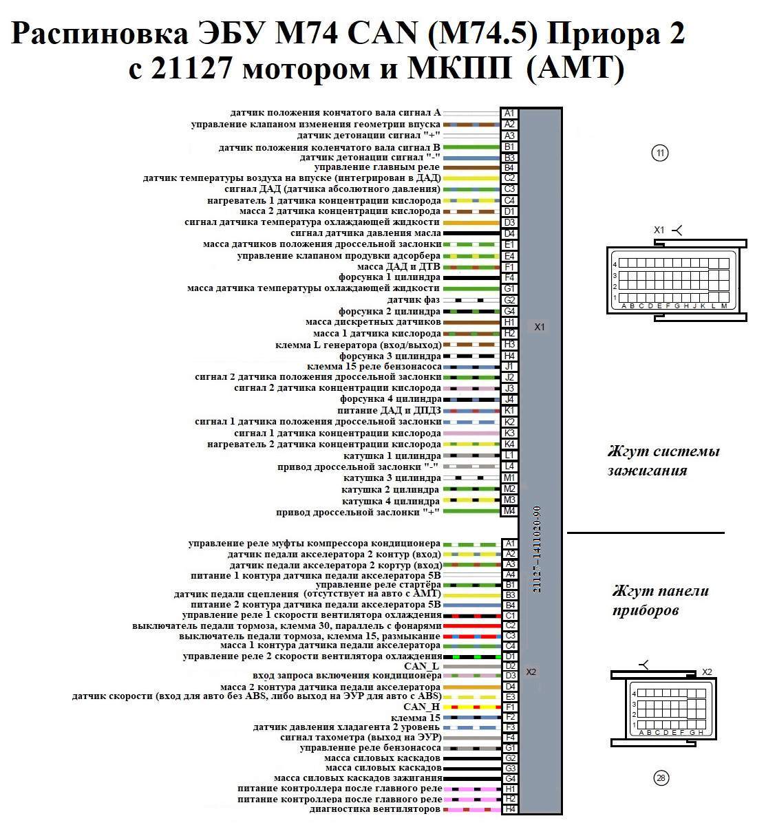

Я подключал так: Большой разъем (J1 +12 в) (G3  к-лайне). МАлый разъем (H1 +12) G3  масса).
Ниже назначение контактов этого блока. КАН есть к_лайне нет.

Извините, вы правы. ЭБУ М74.5  21127-1411020-12 софт I427DC03. Производство Россия. При  чтении прошивки, примерно на середине процесса чтение оборвалось по причине отключения электричества. Когда включили свет, вновь запустить не удалось. Соединение с блоком не происходит. Программа при попытке чтения или записи прошивки отвечает "общее отклонение".  Соединение производил по схеме  Большой разъем (J1 +12 в) (G3  к-лайне). Малый разъем (H1 +12) G3  масса). Адаптер проверен на другом блоке.
