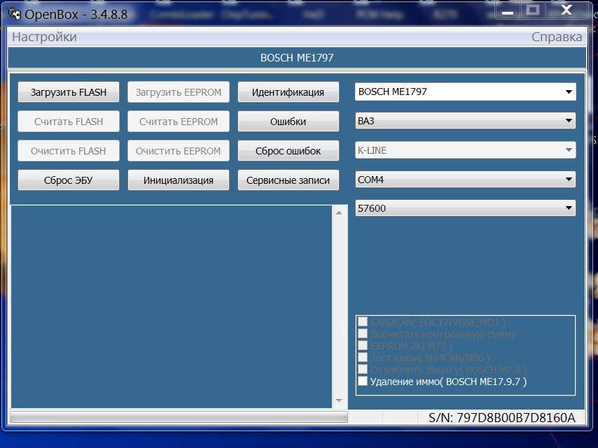

Приветсвую. по какой схеме подключаетесь, целый день бьюсь, ничего не получается
Последний релиз -МЕ1797 ..не видит ком порт . Переходишь на М73 (к примеру ) -ком порт появляется . Переходишь обратно в МЕ1797 -ком порт появился .

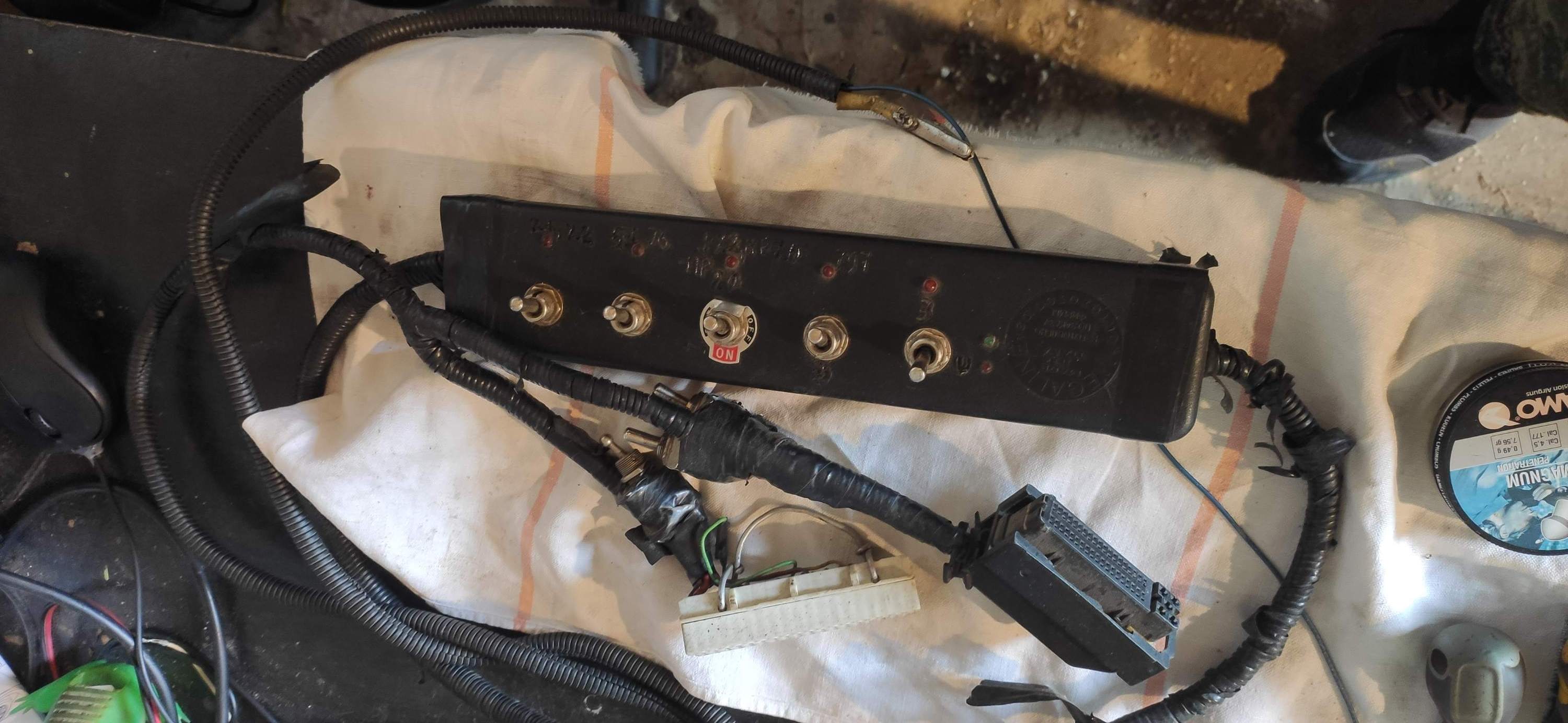

Сделай себе вот такую мудянку и не ипи людям мозг, всё старьё , включая все м73 с любыми софтами, 797, 7.2, микасы и 55 ебу ей программируются и диагнозятся без проблем и дальнейшей нерватрёпки.... Да , мне стыдно..... Но очко не потеет при репроге....

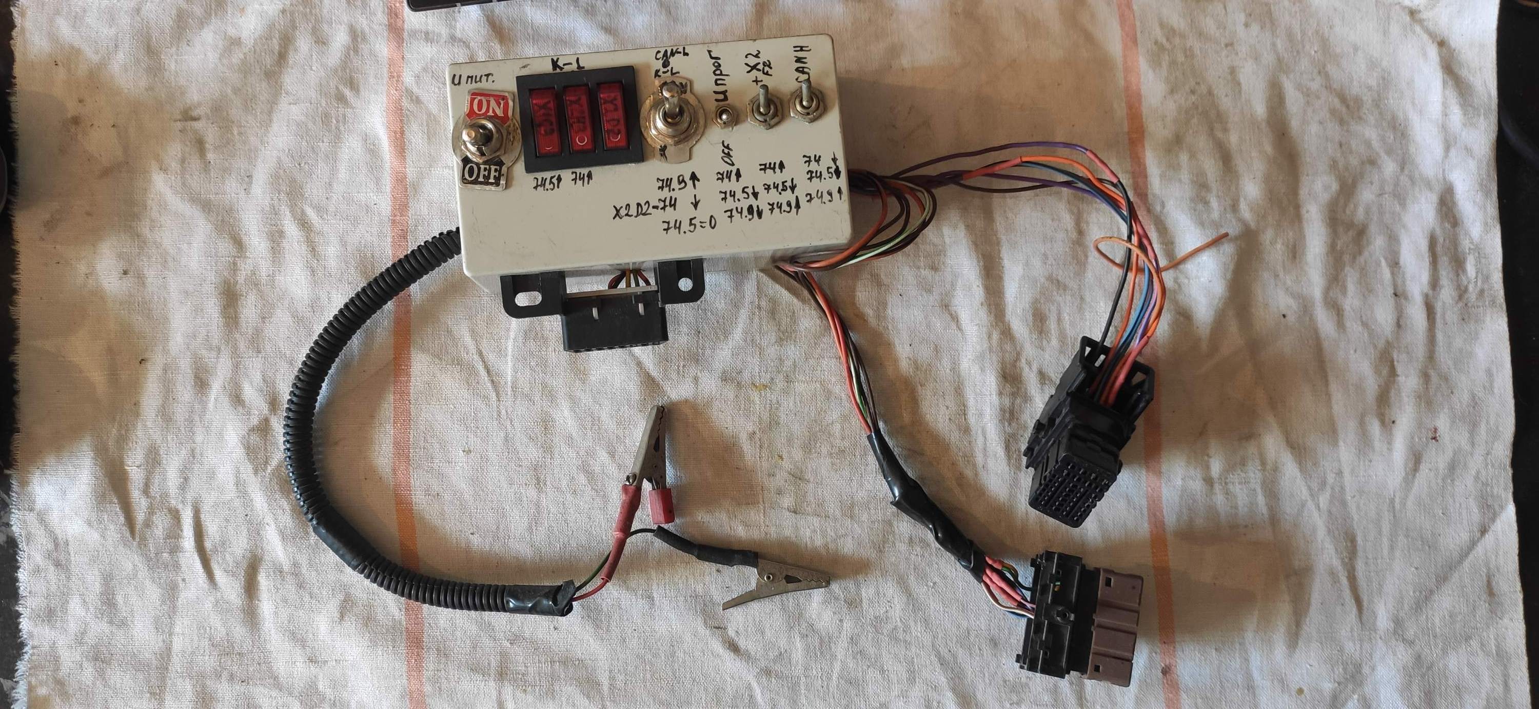

А вот "модификация"🙂 для репрога всех(кан к-л) 74,74.5,74.8-9....  Да ...тоже стыдно.... Зато надёжно, бюджетно )) Кроме М74К..этих жмотов паталогических, если приезжают то бомжкабелем...
Вполне приличный кабель. У меня с одним переключателем, где надо менять CAN. А где К-Line отдельный кабель. ДЛЯ М74К тоже отдельный.
