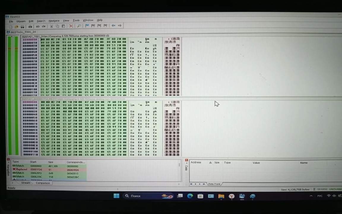

Ну вот сравнение в хексе того, что записывал и стока с чиптюнера, 4мб,разница только в первом мегабайте, если я правильно понимаю калибры. То есть достаточно залить только калибры, что скорей всего опен и делает, поскольку скорость и время записи очень небольшие, меньше минуты. И если кроме калибров ничего не писалось, с какого перепуга отваливается дроссель? Причем так монументально, что только проц пересаживать , ну или блок менять.
15 минут назад, akulincov сказал:
Так выше говорили, что проц и драйвер дросселя меняли, не помогло.
