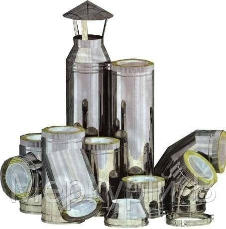

Боюсь латунь, медь и бронза покроются зеленью от конденсата компрессора поэтому решил раз и навсегда только нержавейку. Можно даже пищевую, но лучше техническую типа трубы дымоотводные нержавеющие, они на вид как хромированные2710648_w640_h640_truby_nerg.jpg
