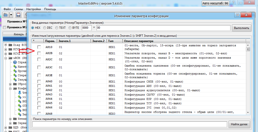

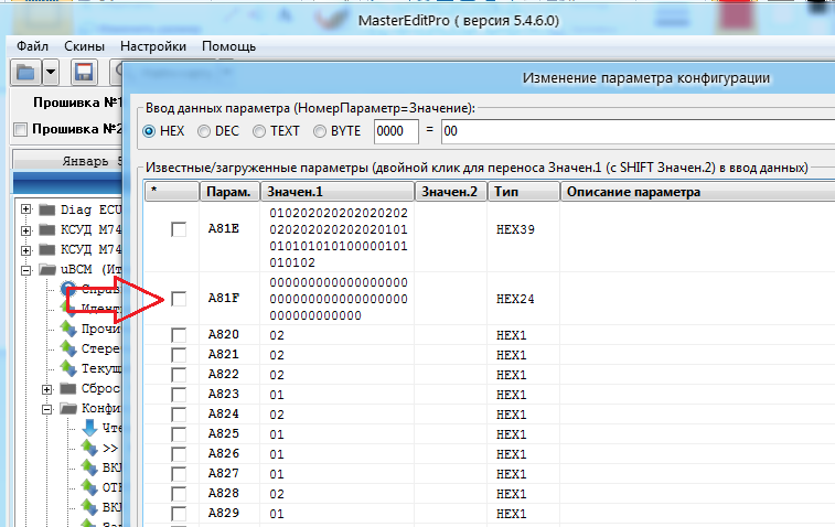

В 15.01.2026 в 11:54, DiK сказал:
Они в принципе все заменяемы. Вопрос что конфигурация не у всех ПО совместима между собой.
А в вашем случае надо просто в конфигурации записать вот этот параметр и ошибка уйдёт, не надо трогать ПО:
Дмитрий, здравствуйте!
Не могу найти такой параметр.. софт последний, строчки нет. Как найти?
Или это оно, только почему-то не подписано?
1 минуту назад, Desco сказал:
Нет это не то.
Поставьте в настройках галку Обновлять до beta версии.
41 минуту назад, DiK сказал:
Нет это не то.
Спасибо! Все сработало!

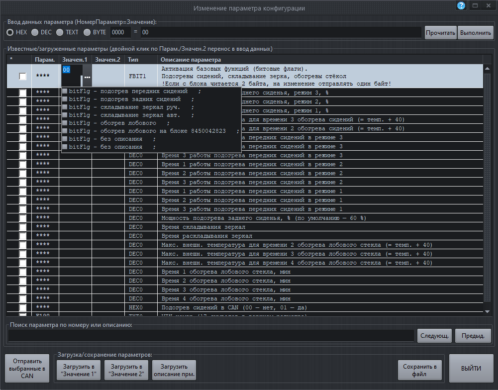

Здравствуйте ! Подскажите пожалуйста, будет ли скрипт для работы с блоком 8450043940 ?
Там из интересного только активация функций подогрева и возможно ещё каких то. А это на сколько мне известно делает сканматик. Не вижу пока смысла в модуле .
