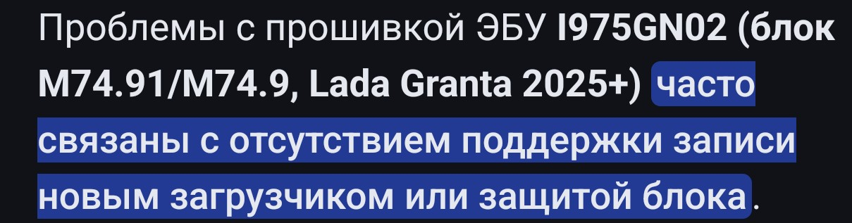

Сегодня была Гранта с I975GN02, слить прошивку скриптом не получилось - выдавалась ошибка при загрузке загрузчика (ошибка по отсутствию связи с J2534 устройством). После этого машина не заводилась, помог сброс ЭБУ. Прошивку так и не получилось слить.
Что-то с адаптером вашим, раз связь с ним терялась.
13 минут назад, FatumNNM сказал:
Такое бывает, если в блок ранее была записана прошивка с защитой от чтения

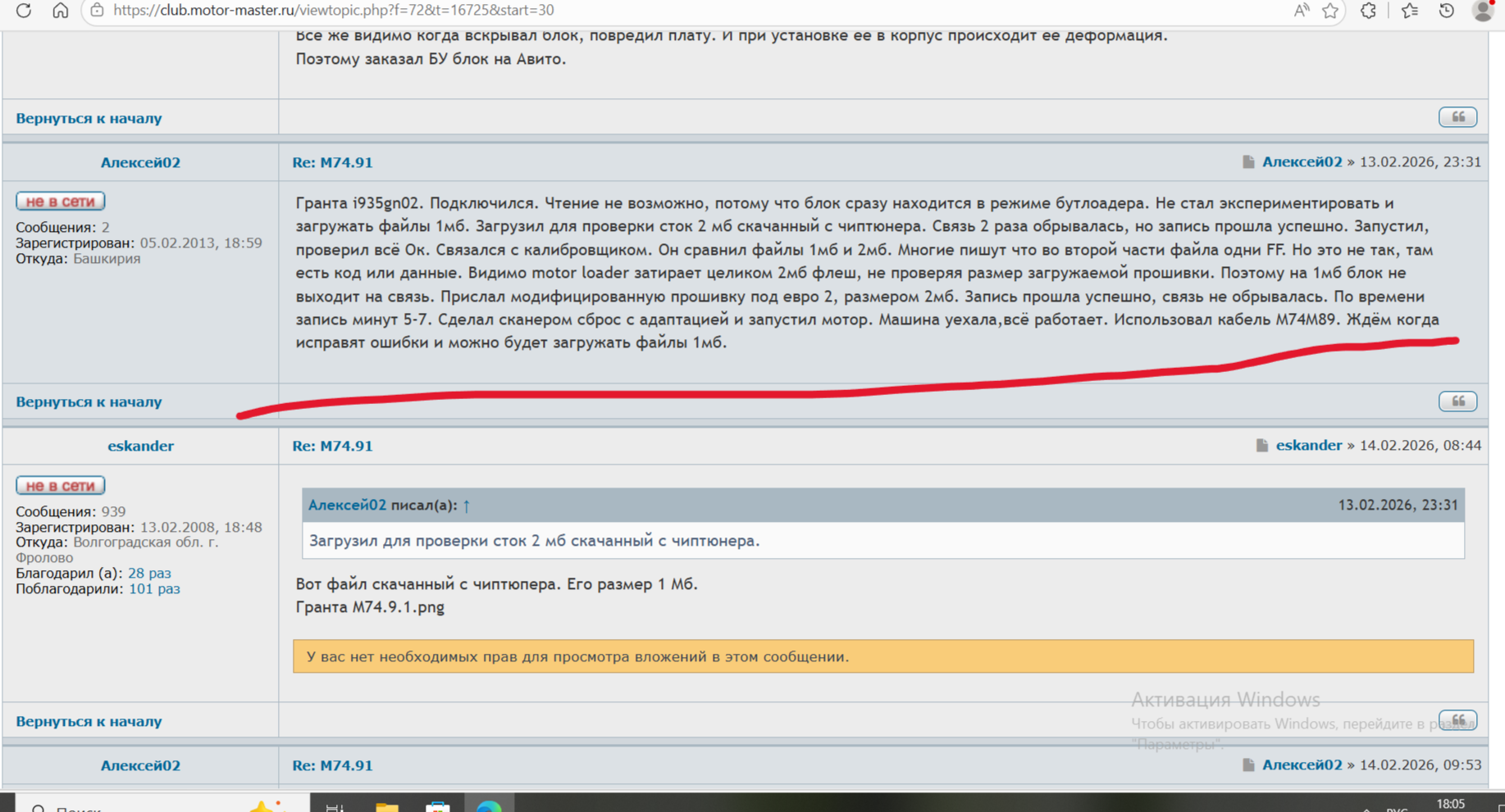

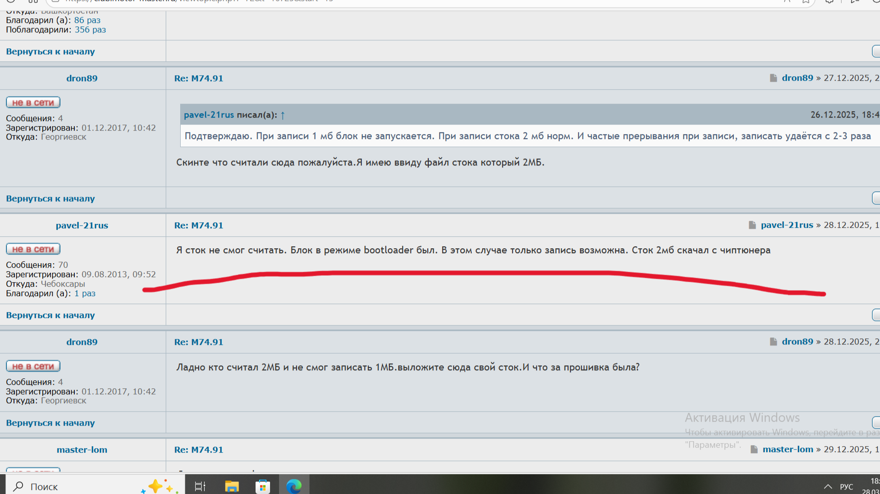

так на ихнем форуме пишут обладатели "тульского" что с блоком м74.91 он работает "через пень-колоду". Прочитать не может, да и пишет с постоянными обрывами связи.
7 минут назад, ChipDip сказал:
Поэтому и работаю с 74.9 и 74.91 исключительно МеПро )))

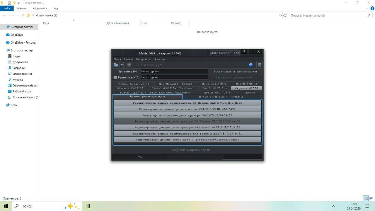

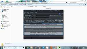

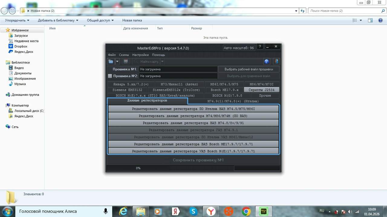

вот два скрина для сравнения - предыдущая и свежая версия, нижняя строчка, в крайней версии отсутствует редактирование данных ABS
NXCcENWky37pHSkj-HVlOgv89X3gStDaQ2Mne5lA4lcYdny4IAOqD5zDK15jqu4HUVDBT3U72DDM-KSWDa0h3uIU.jpg
s6kOGyKcnNwf6dRyZvi_Gp9aKCYuNq6keX_e9H8gr3XUWCvG004ock8pOlkH_QiW2qTGmI708Qsf6AtnSxDKTPft.jpg
Изменено пользователем Белая лошадь
3 минуты назад, Белая лошадь сказал:
Кнопок больше стало. Они теперь у вас не умещаются.  Растяните окно программы побольше.
6 минут назад, DiK сказал:
Понял, извини, не понял, что можно растягивать)))
