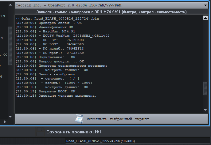

  2. Что-то не так сделали значит, переключатель в АВТО не поставили например как на фото, или не BSL режим использовали. Программа управляет питанием там где это требуется. Если хотите что бы всегда перед любым скриптом включала питание, поставьте галку в настройках, но это лишнее. Режим BENCH может работать на машине по ОБД, тот же ваш Микас12 можно так, М74.5 и т.д. Но! Такой режим использовать не рекомендуется, так как нет возможности контролировать исполнительные механизмы подключенные к ЭБУ. Но на практике сам так пишу и ещё не разу ничего не случилось. Как говорится, можно, но предупредить обязан. Что вам в описании не хватает? Там на каждом шагу подсказки выходят, описание процесса. По мне даже перебор описания.

  5. При работе в BSL подайте +12 на пины разрешения программирования вместе с питанием, отдельно там ничего не надо подавать. Если ваш кабель поддерживает управление питанием, то MEPro будет автоматически включать и выключать когда это требуется.

  21. Ничего переносить не надо. Вся прошивка вместе с калибровками лежит в 1 мб. Спокойно пишите 1мб прошивку, всё там обновится.

  23. Обновите на свежую бэту 5508 и если не заработает и там мне сразу напишите я помогу. Всё должно работать.
