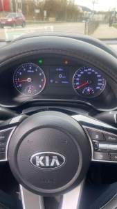

Всем доброго времени суток! Не подскажете Kia Seltos 2021 г.в с какой лицензией можно откорректировать пробег? В Stool я ее не нашел, очень много схожих приборок с разных моделей! Не знаете Seltos аналог какой модели?
Руками она делается, если мелкий экран, то кальк должен быть и так, если большой, то кальк есть только если есть КАНФД адаптер, память там 24С32 и повторюсь, ни один прибор её без разбора не делает, я про КАН. Если нет этих кальков в программе у тебя, то могу платно пересчитать.
