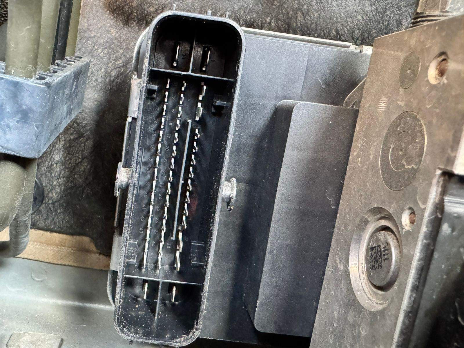

для s6j32lel лучше использовать программатор где он явно заявлен, трудно предсказать насколько он совместим с чем-то другим и не вижу cмысла рисковать, такой проц например появился в UPA-S.
FD110 Mitsubishi Outlander 4 ABS Bosch - работа идет по CAN FD протоколу.
ST018 - по обычному кану.
Какой будет вариант в Nissan Note трудно предсказать, кроме того, кроме типа кан шины могут быть и другие нюансы, типа других паролей или принципа работы вообще.
Вообще наблюдается тенденция что новые АБС Бош, примерно с 2023 года, даже на обычные Renault типа Kaptur начинают ставить аналогичные Nissan T33, по которым нет решения кроме как пилить и делать внутрисхемно. Outlander 4 ABS Bosch тоже самое - самые новые уже не делаются FD110 лицензией. Как альтернативное решение - буду пробовать сделать внутрисхемно и сделать чтение номера блока и собирать статистику, какие блоки каким образом делаются, по аналогии как сейчас по Hyundai/Kia начал делать справочник по номерам панелей, что-бы было проще ориентироваться в их многообразии.

Спасибо за полноценный ответа.если приобрести лицензию 110 и подключу есть вероятность что я там что-нибудь испорчу abs.

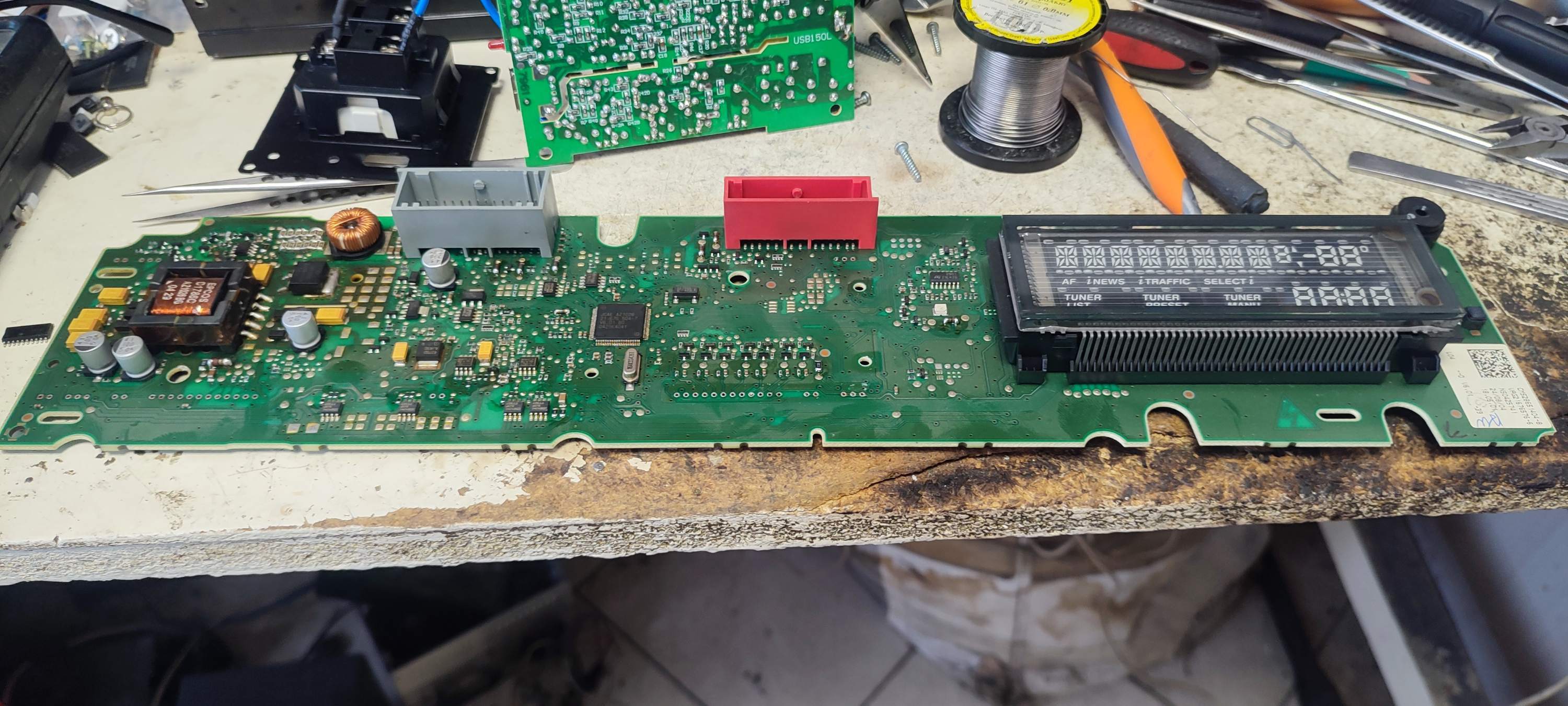

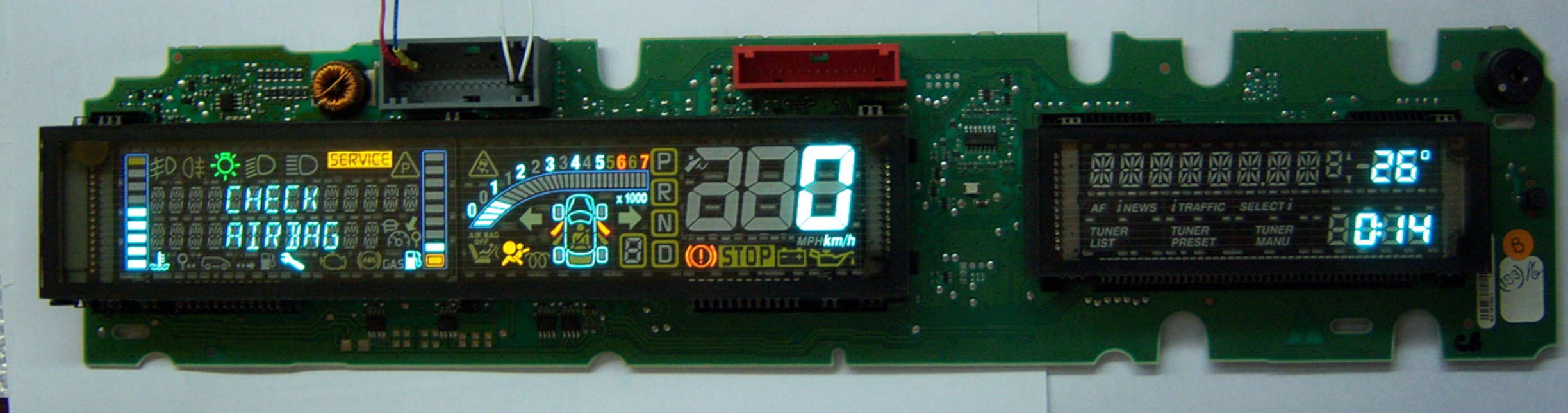

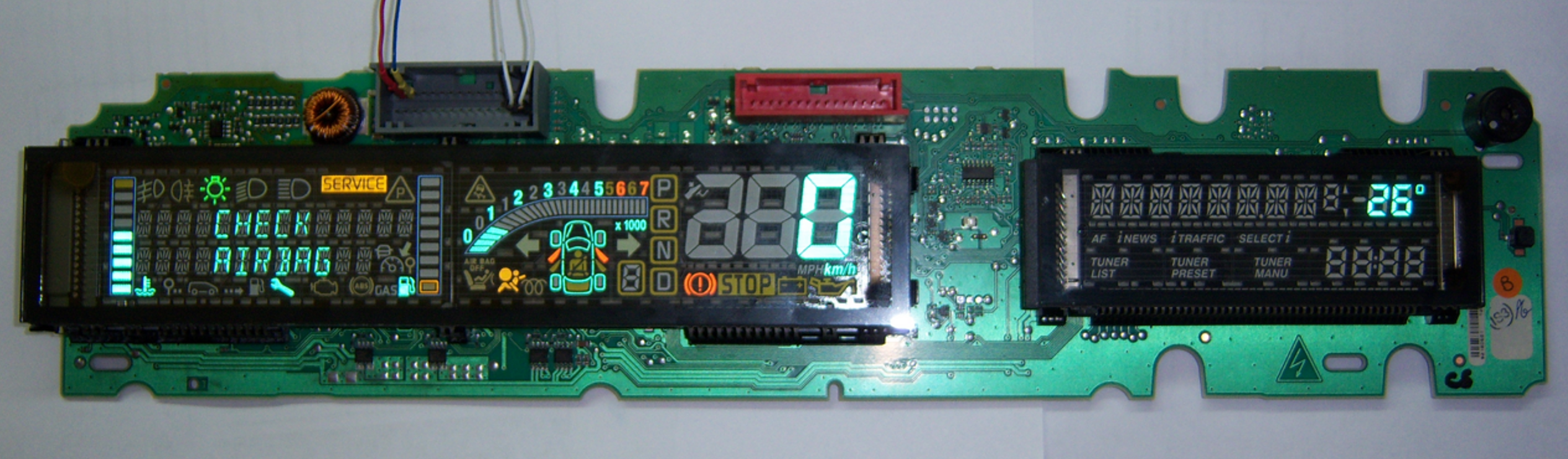

Здравствуйте. Подскажите, при тестировании панели Рено сценик с ВЛИ должен ли включаться малый индикатор?

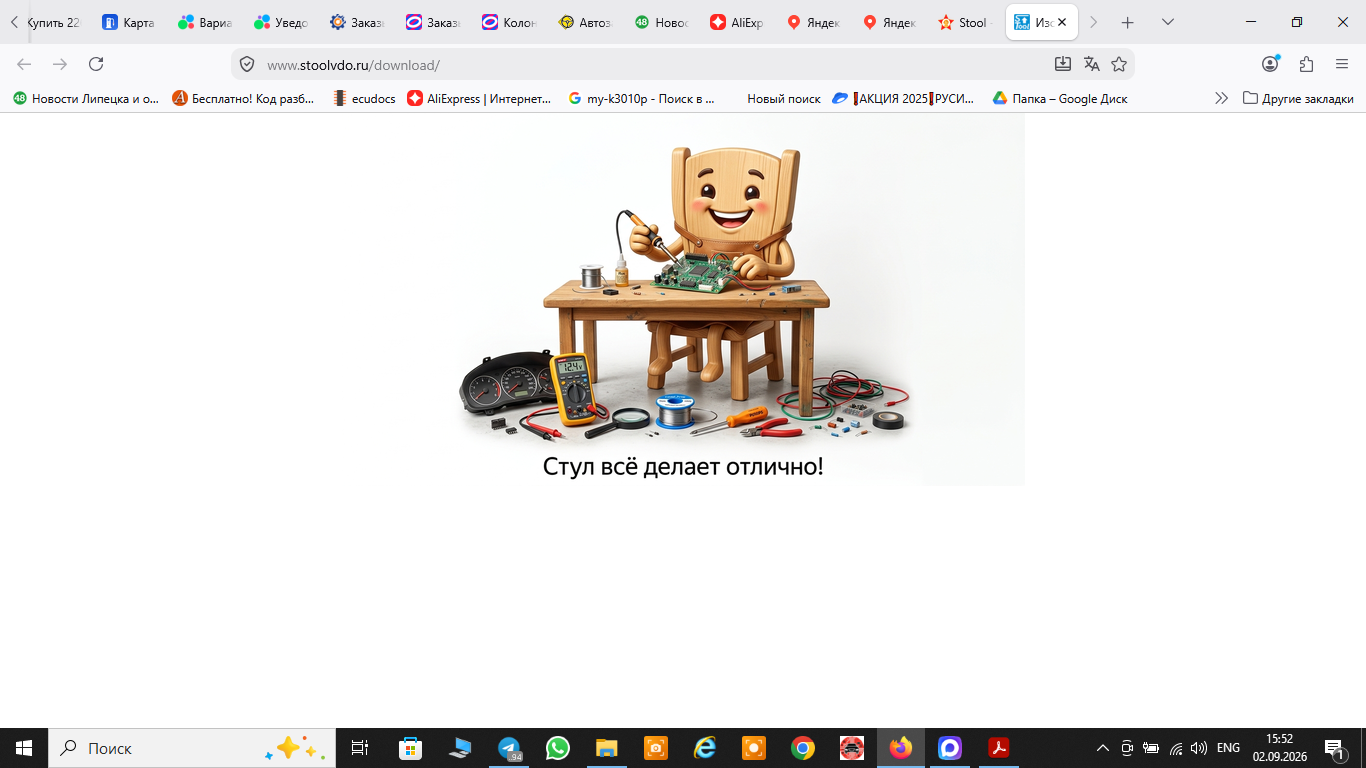

Подскажите, в версии 1.81 в окне помощи только текст. Как сделать туда картинку панели?. В 1.80 были
Такая проблема только на вин7 32 бита, что-то там глючит в ней, на любой 64 бит винде этой проблемы нет.
Уже обсуждали много раз, проблема в винде, кто-то пишет что надо отключиться от интернета и картинки начинают отображаться, кто-то пишет что надо удалить старые версии (возможно имеет значение общее количество файлов на диске), думаю что надо переходить на 64 бит системы.
