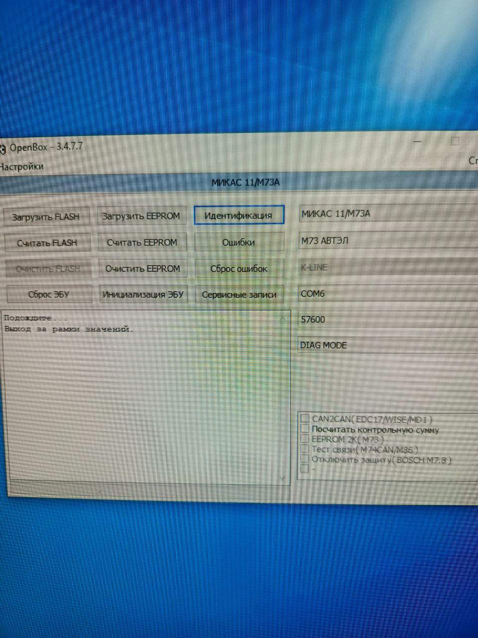

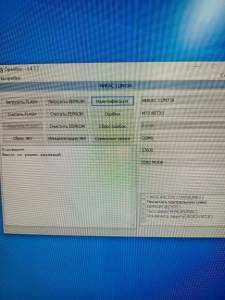

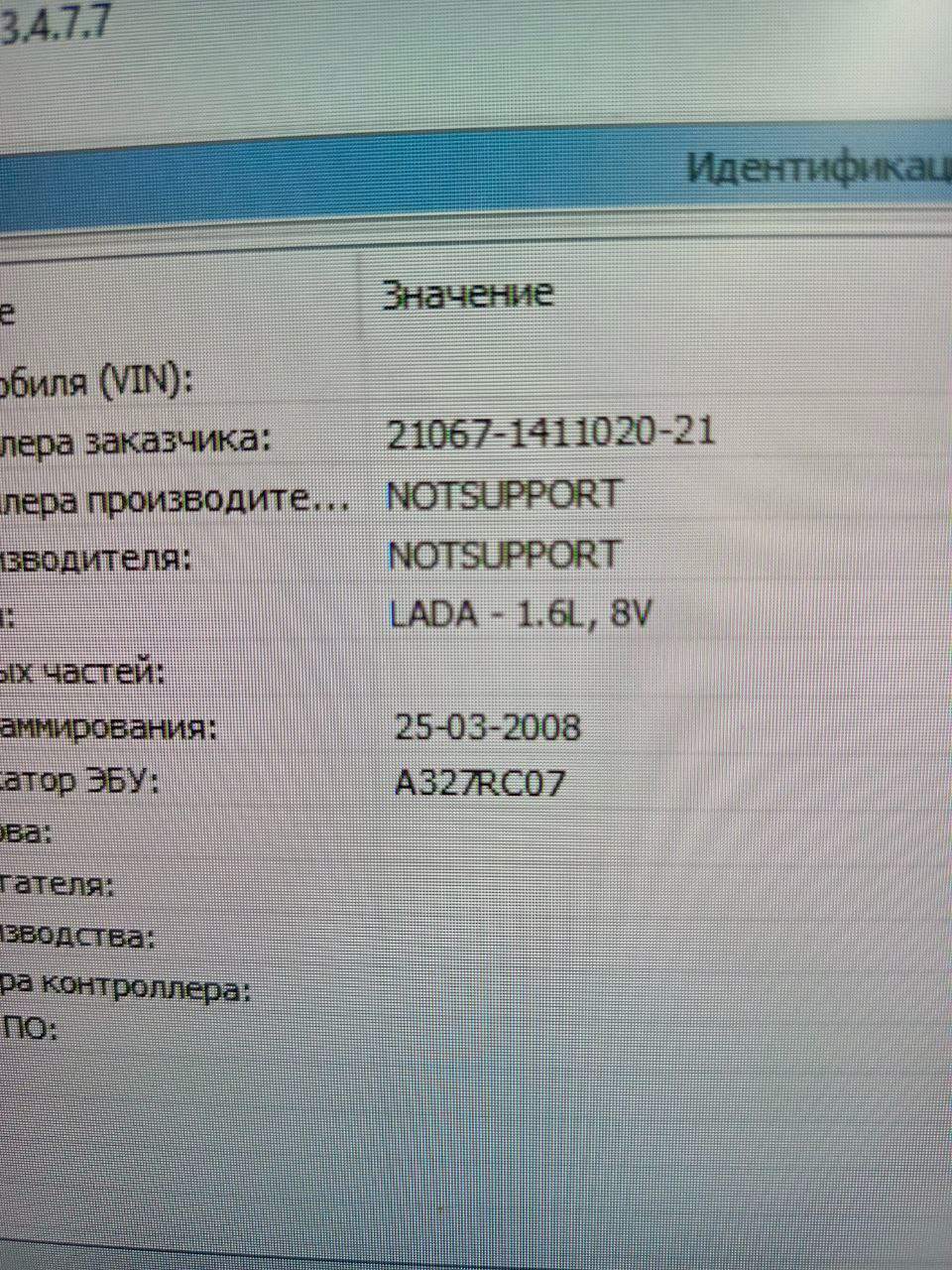

Приветствую. сегодня попался блок м73 классика    21067-1411020-21  А327RC07    пробую сделать индефикацию через автел пишет выход за рамки значений  ну и не читает . иденты отдает через ительму  при считывание пишет блок не режиме программирования. блок рабчий на машине работает диагностируется. прогу откатывал . блок какой то что ли особенный😊
9 минут назад, Сергей 2408 сказал:
через ителму пишет блок не режиме программирования
Напряжение больше 16В или меньше 8-9В. Точно не помню значения.
1 минуту назад, Roy сказал:
Месяц назад такой блок мучал и ьакое и такое напряжение ставил. В бсл вычитал 9В
