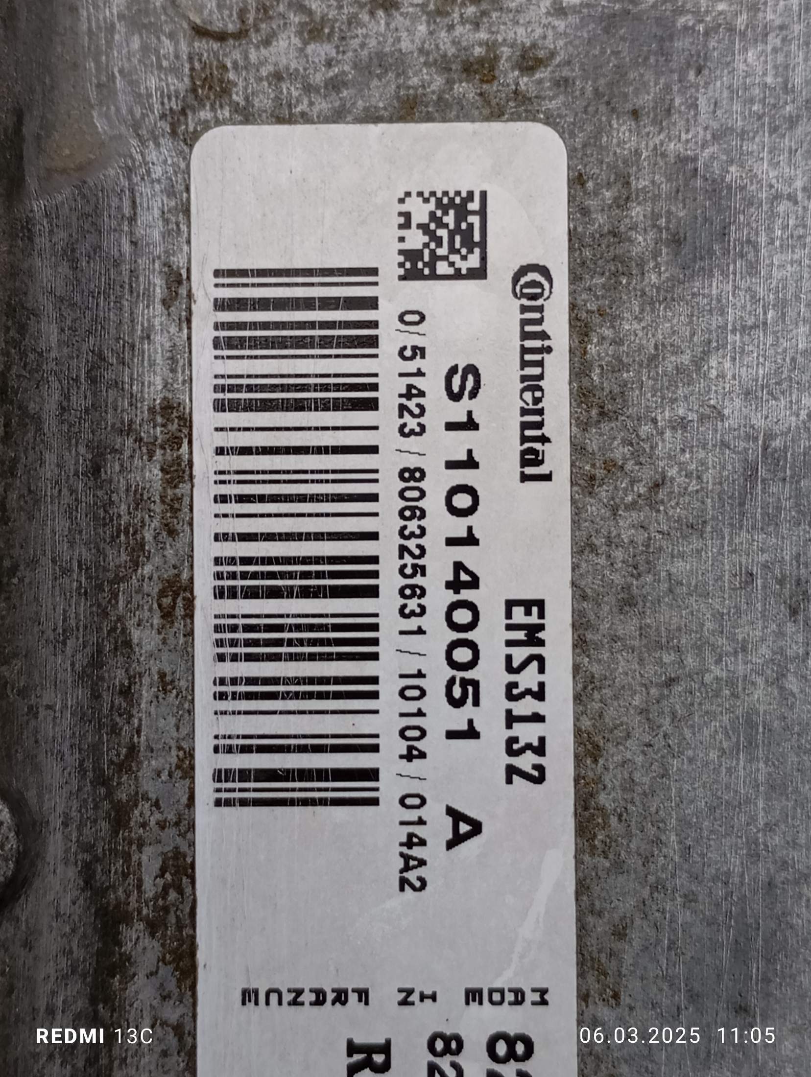

Вкратце:
К4М мозги континенталь ems3132 с наклейками под мою машину.
Могу ли я взять на разборке ems3132 с другими наклейками и, скопировав полный дамп с родного эбу закинуть всё в донора и на выходе- рабочие мозги снаклейками, которые можно уже снять и повесить свои? Или всё намного хуже и в эбу все платы с микросхемами разные?

Машина реношка Сандеро первая фаза с двигателем к4м 16 клапанов 1,6
Есть родной блок S110140051 A

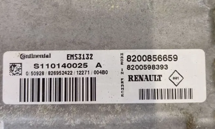

И хочу купить рандомный на разборке, скажем такой
Вот мне и нужно узнать, у них плата одинаковая? Я могу снять дамп со своего блока и залить в чужой?

А в гуглЕ выс забанили?
Номера ревизий электронных блоков управления (ЭБУ) могут включать несколько типов идентификаторов, которые помогают определить характеристики блока и его версию. Основные из них:
  1. HW (Hardware number) — аппаратная версия блока. Содержит информацию о «железе»: ревизия платы, тип процессора, иногда тип памяти. Этот номер практически не меняется в течение жизни автомобиля. vk.com
  2. SW (Software number) — программная версия. Это конкретная прошивка с набором калибровок, стратегий и ограничений. Может обновляться дилером, отличаться в зависимости от рынка, экологических норм, типа коробки передач и других факторов. vk.com
Важно учитывать, что один и тот же HW-номер может работать с разными SW-версиями. Разные программные версии могут иметь различные карты, лимитеры и логику работы. Прошивка от «похожей» версии не всегда может быть использована в конкретном ЭБУ. vk.com
Где можно получить информацию о ревизиях ЭБУ:
  • Диагностика по OBD. С помощью приборов типа Scanmatic, Launch, Autel и аналогичных можно считать HW- и SW-номера, а также VIN и калибровочные ID.
  • Этикетки на ЭБУ. Они могут содержать дополнительную информацию о типе устройства и его характеристиках.
Для точной идентификации ревизии конкретного ЭБУ рекомендуется обращаться к документации производителя или использовать специализированные диагностические инструменты.

Ещё несколько вопросов, пожалуйста.
Может кто-нибудь объяснить, почему в наклейке в строке Hardware 8201056019, а Galletto читает 8201056018?
Какой минимальный инструментарий нужен для ковыряния блока EMS3132 по-полной? (Я так понял, это комбилоадер через bsl режим или местный флэшер с 38 блоком с ещё не знаю каким режимом и шнурком(наверное, этих программ вагон, но слишком долго выбирать инструмент для дела, в котором не соображаешь, бессмысленно)).

Нужно вскрыть ЭБУ и вычитать в буте фулл 256 кб из старого и записать в новый. Все должно работать. Ничего переносить не надо. Читать можно старым ChipLoader 197 или какой другой, поддерживающий этот процессор. Распиновку найти не проблема.
