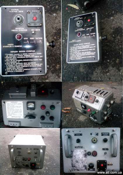

На днях приедет моя ОВ95, возник вопрос подключения к постоянному питанию 12В, поскольку по схеме: АКБ-зарядка не хочу. Думаю вариант с зарядным устройством типа Вымпел-40 20А - 2000 руб., ОРИОН PW415 - 1700 руб., либо попроще ВЫМПЕЛ-30 - 1500 руб., ОРИОН PW325 - 1400 руб., ОРИОН PW320 - 1300 руб.
Вычитал, что номинал работы 10-11А, а при запуске, в момент разогрева свечи около 16А.
Хотел что-нибудь в элетрощит придумать, типа трансформатора на дин рейку, но что-то такого вот так сразу не нашел. Я так понимаю, 250 VA должно хватить для 12 вольт, это будет примерно 20А, т.е. ABB 2CSM260113R0801 или 2CSM207093R0801, но его цена первого около 4000 руб., второго около 3000 руб., так что встает вопрос целесообразности данного решения.
Может подскажет кто, какие наиболее удобные и менее проблемные варианты использует, или может посоветовать?

твой вариант не канает!
обязательно должен быть акб!
только так, либо бесперебойное питание 220 обеспечить!
если на полном ходу погаснет свет??? печурку не восстановить будет
Из оригинальной инструкции: "Электрооборудование установок рассчитано на питание от аккумуляторных батарей или сети постоянного тока", ну и везде пишут: "Электрооборудование рассчитано на питание от автоаккумулятора или блока питания". Отсюда следует, что АКБ должен быть не обязательно.
Питание для ОВ нужно: для разогрева свечи, работы вентилятора, топливного насоса и нагнетателя. Соответственно при пропадании питания, подача топлива останавливается и ОВ 95 гаснет, а при повторной подаче питания может перелить просто.
http://www.ati.com.u...35419397372.jpg, примеры панелей управления с выпрямителями, ни о каких аккумах нет и речи при их использовании.
Заказал себе Вымпел-40 за 1700 руб., завтра поеду забирать. Будет если аккум то поставлю и его, а если не будет, то напрямую с вымпела пусть пока работает.
