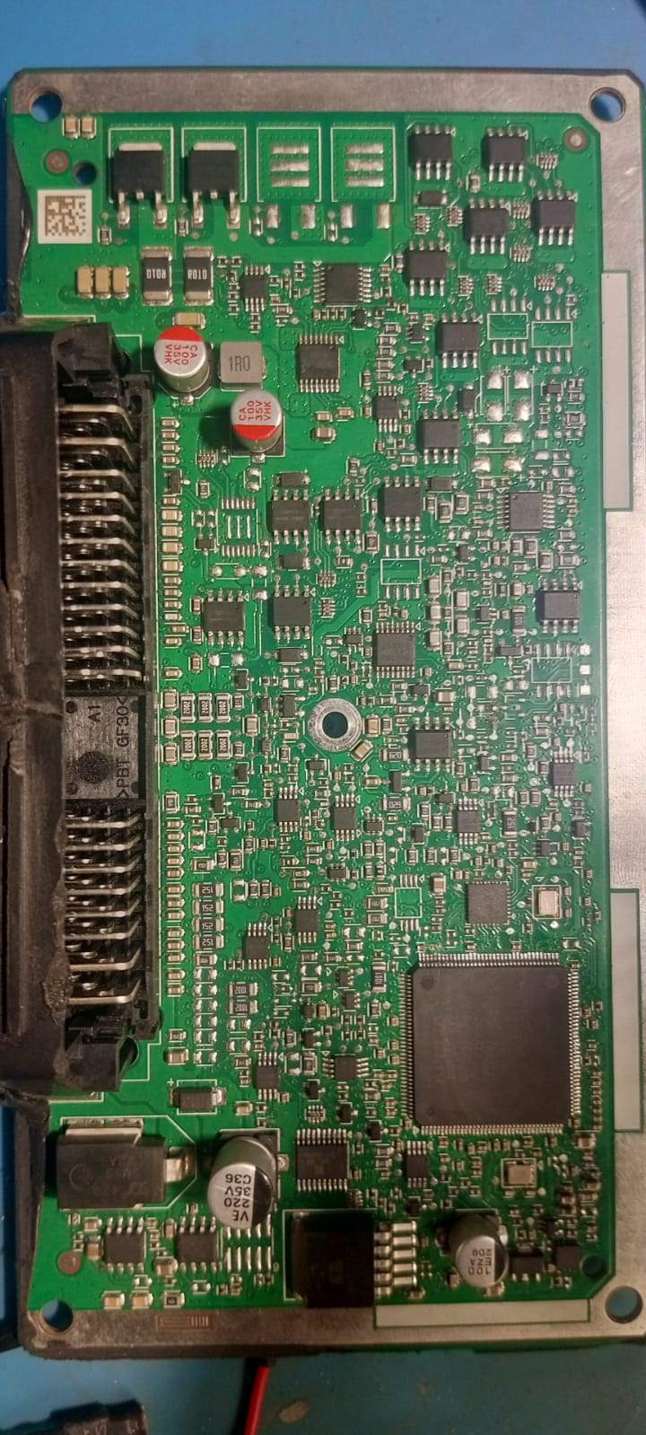

I935GN02, Granta 8V 2025, М74.91 второй ЭБУ завал. После прошивки Р2105 и отсутствие реакции на акселератор.
Дурацкий может совет, Мепро если есть у соседей, то им попробовать? и тот блок поднять и этот? Прошива чем делана? Аппаратно умирает дроссельный драйвер??? Это если на авто писать.. так, мысли гоняю... Как с вентиляторами, скидывать разъём дросселя перед репрогом...?
  • Ответов 13.6 тыс
I975GN02- проблем не было. Второй блок I935GN02 отваливается по дросселю. Сижу вот комбиком гоняю туда-сюда, безрезультатно.
Может волгоградские есть кто с MePro ?
55 минут назад, WGTU1997 сказал:
I975GN02- волгоградские есть кто с MePro ?
советую напрямую к Диме (DIK) разработчику МеПро постучаться, контакты если что дам в личку. Он в любом случае подскажет или даст временный доступ к скрипту в Метро, человек очень хороший в плане помощи, так что в любом случае не помешает проконсультироваться у него! Единственное, выходные впереди, надо этот момент учесть! Еще момент: ты(Вы) писал, что на второй машине читал и писал именно сток опенбоксом и все было штатно, а вот косяк случился когда именно записывалась измененная прошивка? Похожая ситуевина была на первых Микасах 12 ..... Но там КС ломалась и потом нужны были определенные процедуры для поднятия ЭБУ, тут тоже нужно понимать что косикнулось!
В общем доигрался. Вообще перестал на связь выходить. Нашел в закромах j-link, завтра попробую записать в проц напрямую. Только полного образа такой прошивки нет. Фото ЭБУ приложу. Мож кому пригодится.
