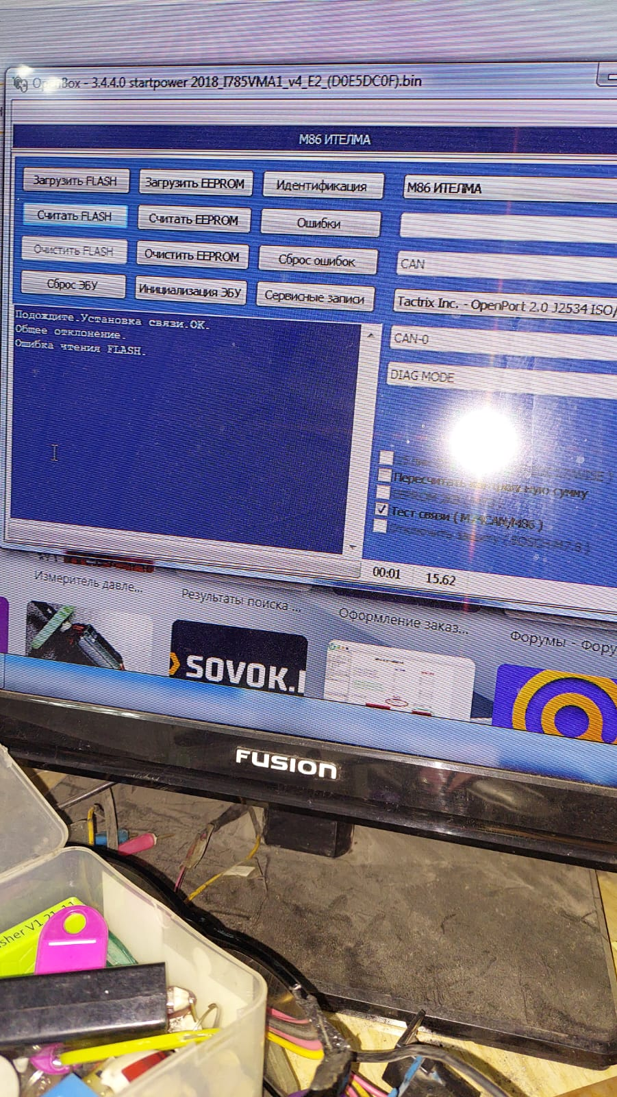

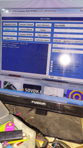

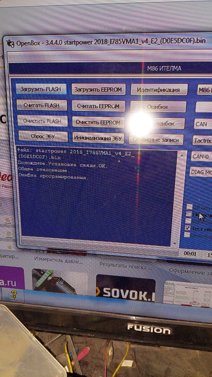

На днях приехала веста 1.8 Ителма  на перепрошивку , Решил считать через ОБД , считал - сохранил. После этого машина не завелась , снятие клеммы не помогало. Подключился напрямую к ЭБУ Связь устанавливается но не читает , пробую запись , то же самое .
Пробовал разные версии программы и поднимал питание - не помогло . Такое чувство что блок находится в режиме программирования. Восстановить оказывается не чем ,... Благо рядом у товарища оказался "Пряник" , на нём и установилась связь , записал тюн , блок ожил , установил на машину всё работает.  Кто может разъяснить что это было ?  Очень жаль что в нашей программе нет режима восстановления для этого ЭБУ

Приветствую. пробовал иксрей 1.8 по обд несколько раз .блок на связь не выходит . выбирал вкладку по ваз м 86  Boot Mode и все поднимает .
Народ, нельзя ничего делать с М86 Итэлма по розетке от слова ВООБЩЕ! ПРИВАЛ и геморр в таком случае 198%. Машинам уже 10 лет, а Вы все наступаете и наступаете на грабли! Только подключение напрямую к блоку и простой режим диагностический записи/чтения, в таком случае все делается за считанные минуты! По розетке М86 Итэлма на 1.8 и заводском 1.6 Ларгусе с родным ГБО, это гарантированный гемор... дался вам этот обд, накинули свои разъемы, убрали все пины разрешения программирования и сделали, считыватель минута с небольшим, запись тоже около минуты и ВСЕ...
