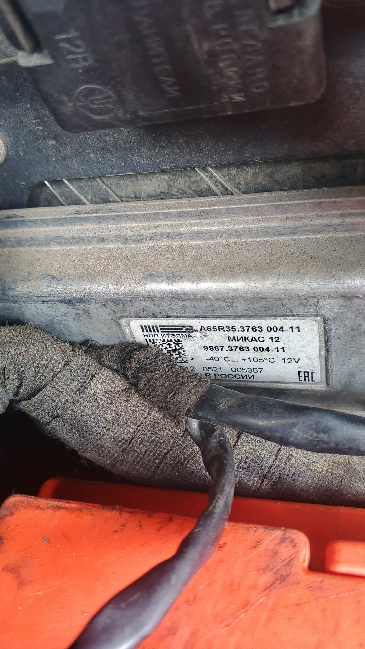

Газель соболь ЭБУ микас 12(А274)

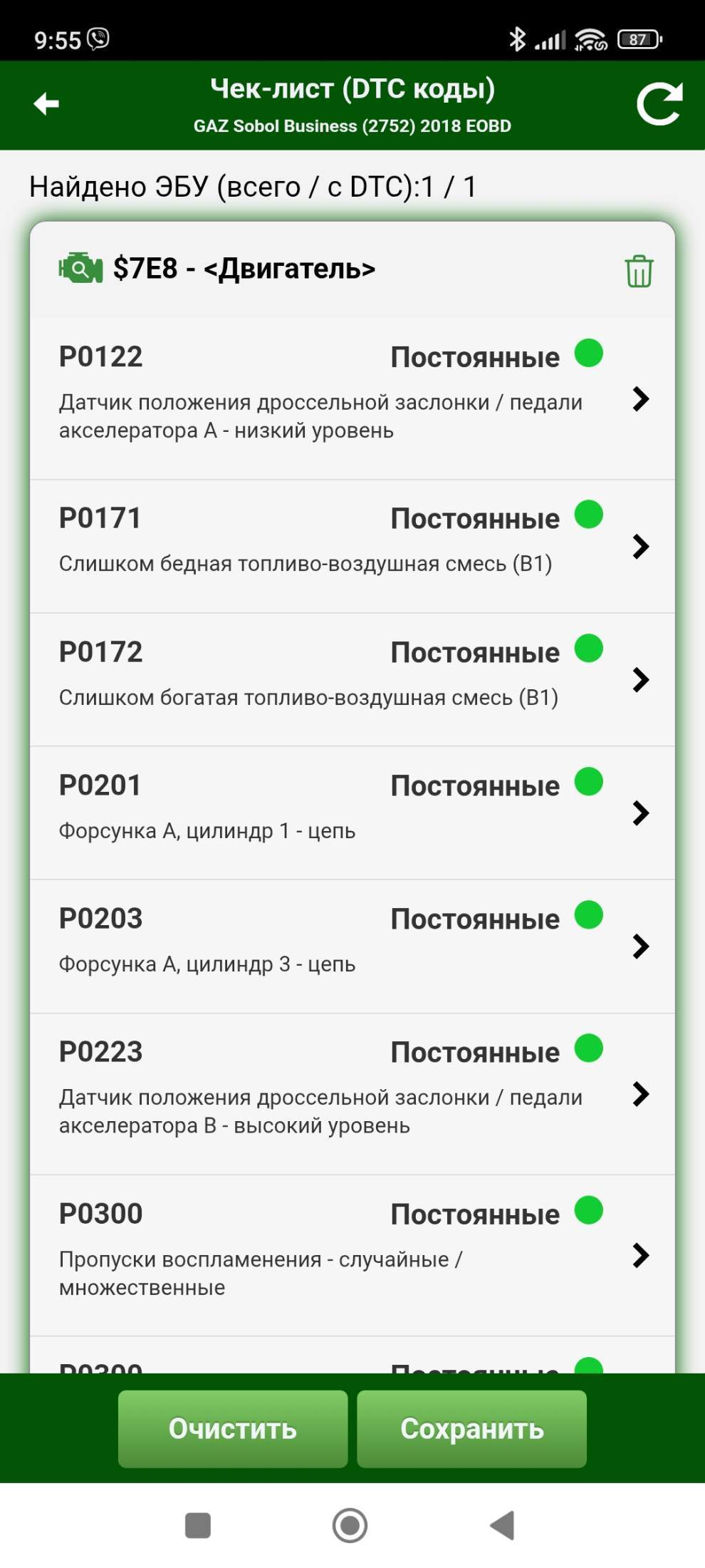

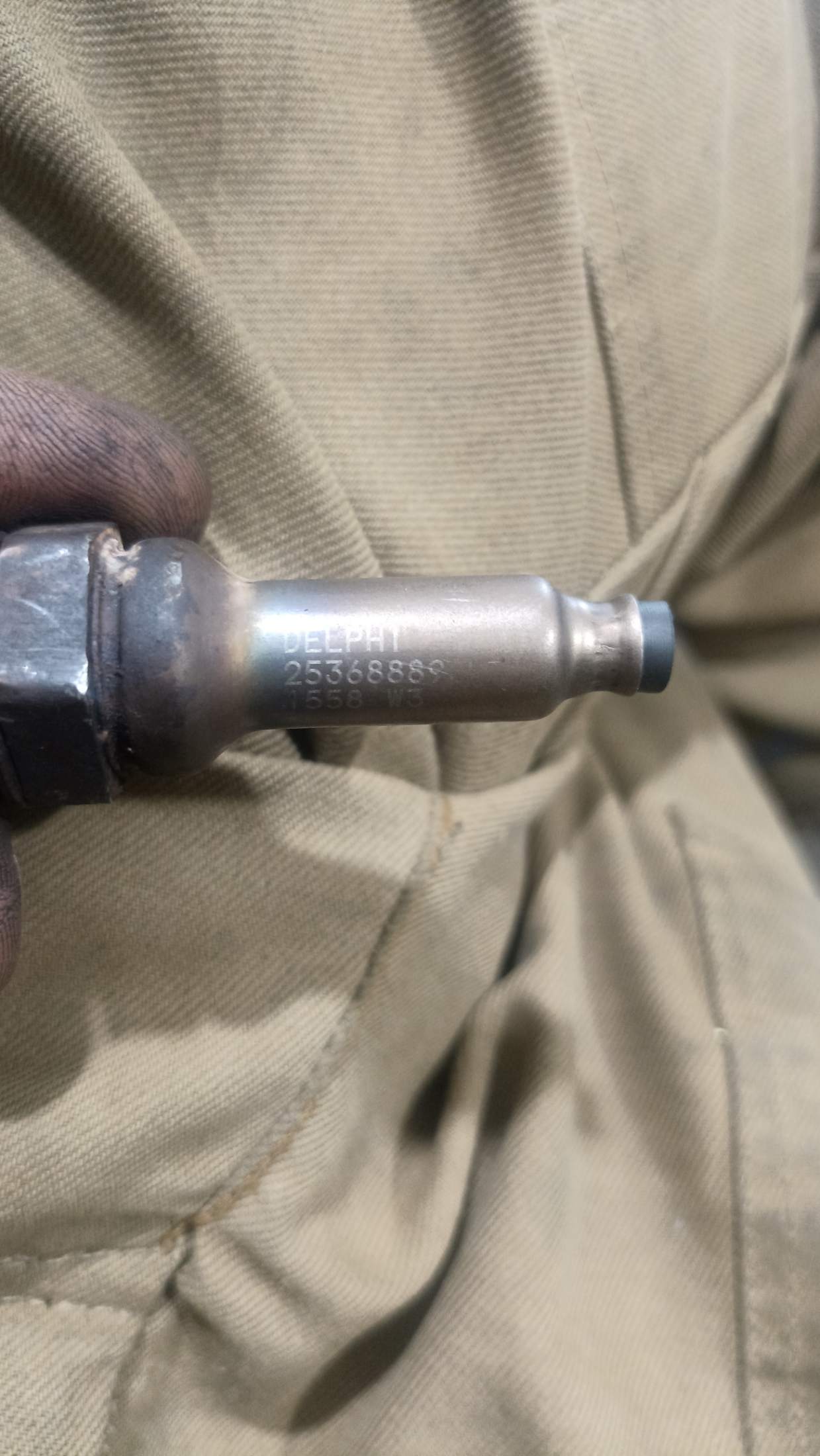

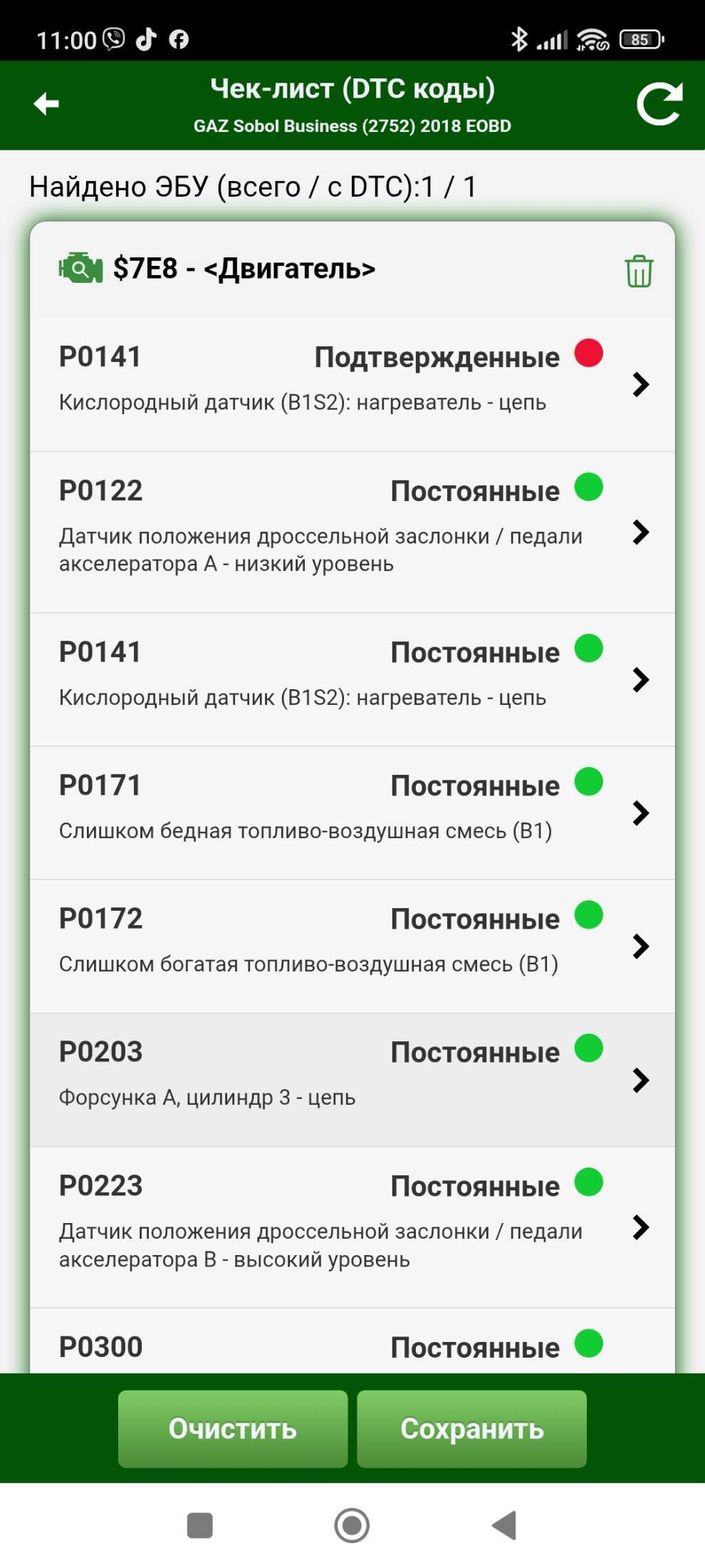

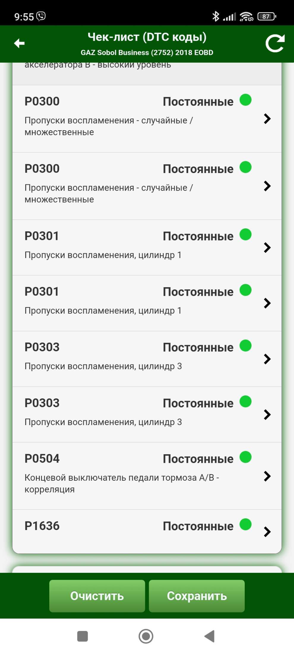

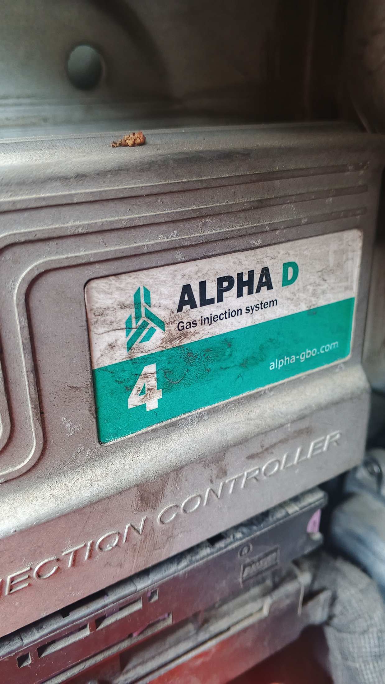

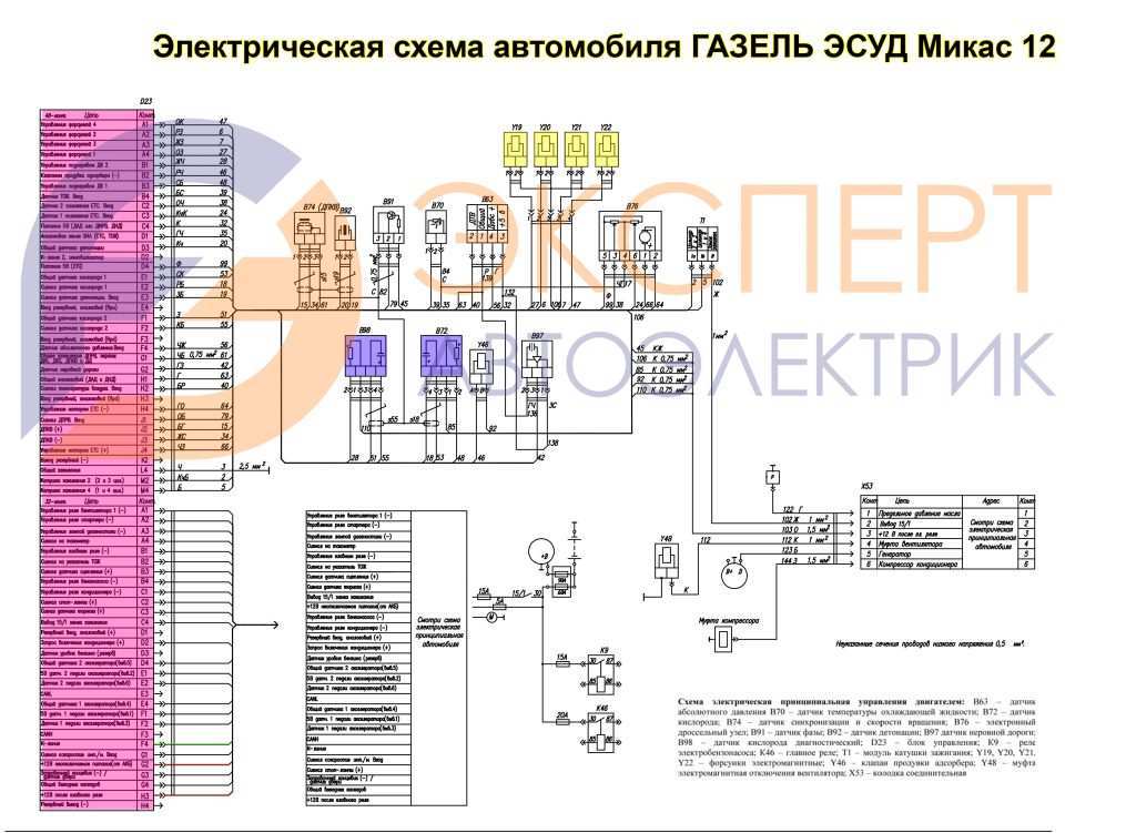

Машина троит отключаются форсунки 1и 3 .  На машине установлен газ не заводской . Так Поменяли ДК . Ошибка ушла . Но машина троит . Это экологию включает ЭБУ . Или всё-таки он потерял дроссельную заслонку .
Судя по скринам,  диагностика обэдэшная, ни пощелкать форсунками, ни посмотреть пропуски в реальном времени. Чтобы искать такие проблемы, нужен нормальный сканер с марочным протоколом.
