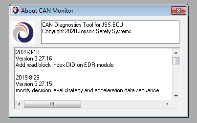

Добрый день! Подскажите пожалуйста не планируется ли скрипт для Весты нг по работе с srs, правка время работы и количество запусков? По диагностике блок takata
Добрый день. Не планируется ли модуль для панелей довоенных вест FL.
 За последний месяц уже второй человек прибегает после того, как щиток с одной машины на другую для проверки подкинул и получил неожиданный результат...
 На сколько понимаю, ваш модуль только с послевоенными NG работает.
2 часа назад, Электр сказал:
Какой модуль? Какой неожиданный результат? Вы хоть своё сообщение перечитайте и попробуйте ответить. У разраба и так голова пухнет
Изменено пользователем Jonny_D
В 09.05.2025 в 12:45, skodnik35 сказал:
Вероятно тогда, когда этот функционал будет скопирован из Joyson (Takata) CAN PC Tool.

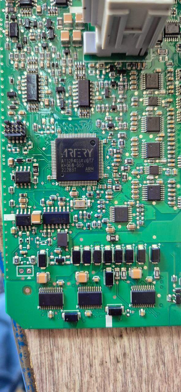

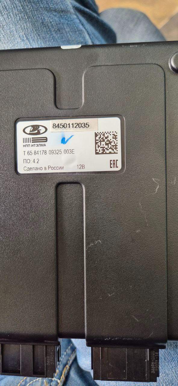

коллеги что скажете по новому блоку бцм гранта 2025! вычет скриптом бцм веста возможен? или новое решение ожидать?
