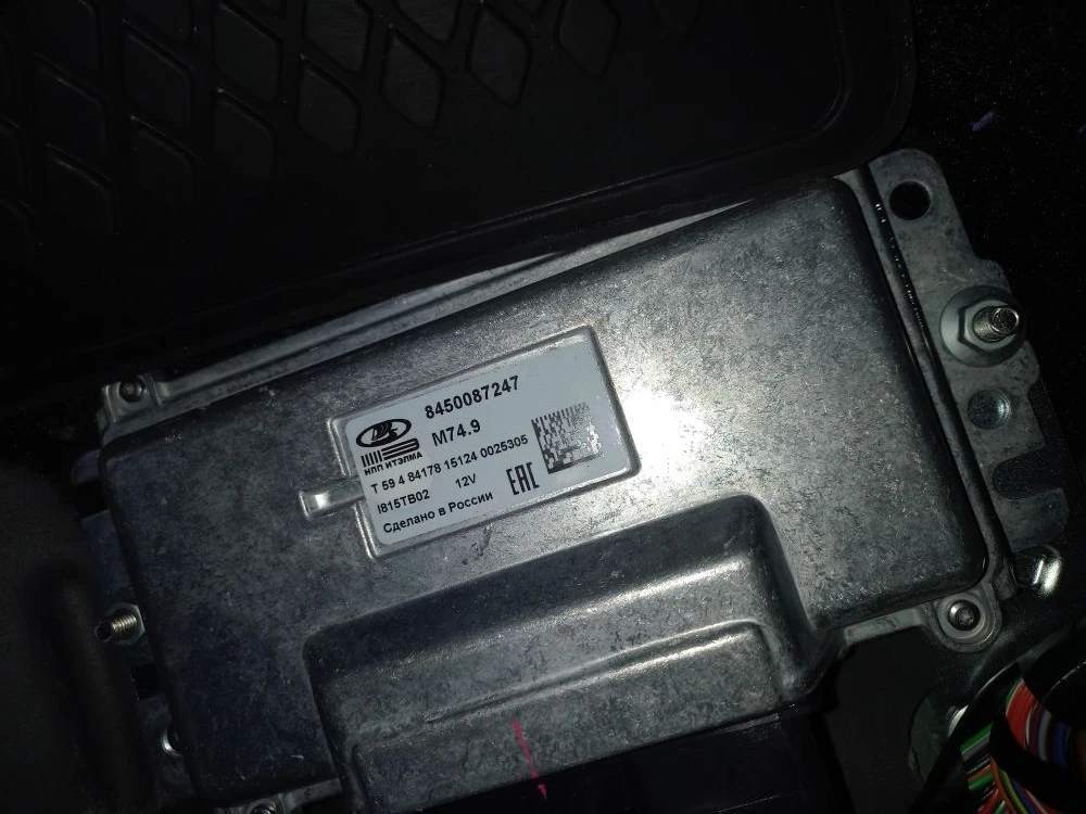

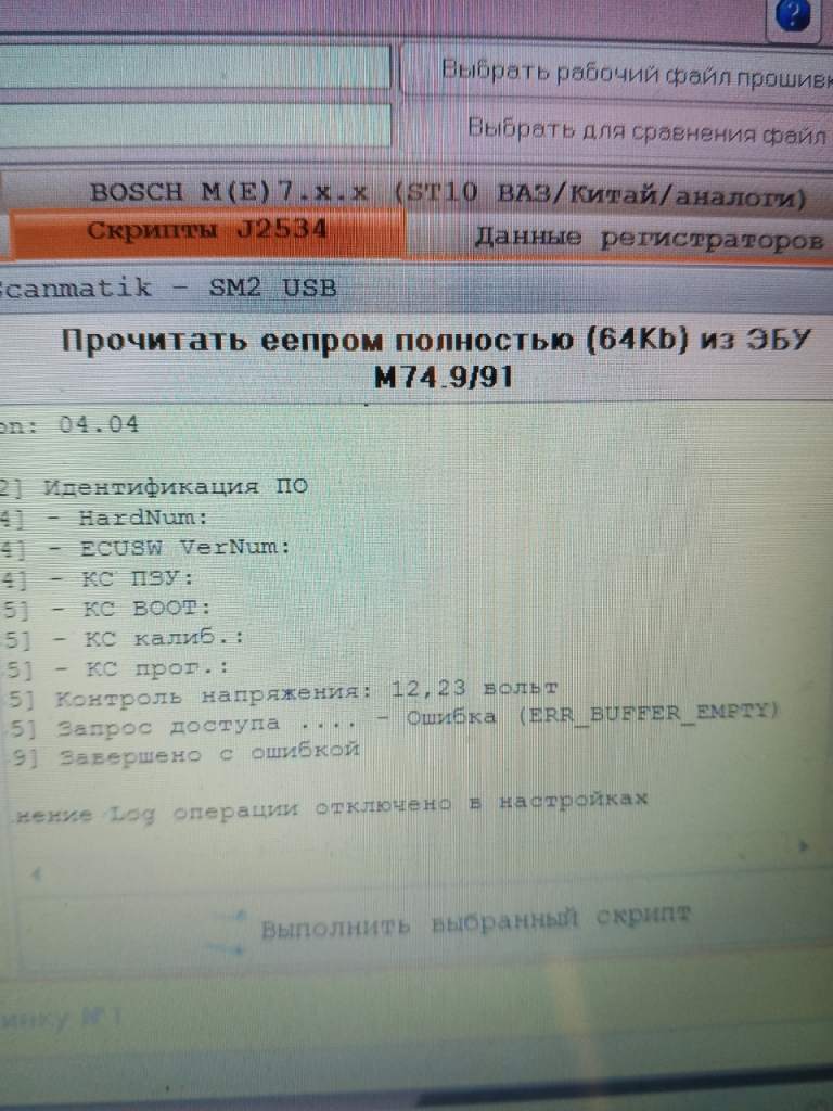

доброго дня. сегодня пытался связаться с трэвэлом. ни в какую.Ранее прошивал три авто с такими же идентами. Сканматик диагностику видит отлично. Скрипт не цепляется. Пишет ошибку. При попытке считывания хотя бы епрома пищит панель приборов и снова ошибка. Думал сигналка,подсоединялся пинами прям к блоку.Такая же ситуация. Сканматик пробовал и китай и ориг. И тут же на легенд нива -всё чётко читается пишется.Может кто сталкивался?

2 часа назад, B-72 сказал:
Не знаю в чём причина. Не видел такого никогда. Если логи сохранились, мне их скиньте.
не нашел папку с логами. видимо по умолчанию логи отключены.
Да по умолчанию не сохраняются. Вы должна разрешить их в Настройках программы.
Дим, а можно обойти "защиту от считывания" сделанную Комбиком на М7.4.8. и М7.4.9? Прям крайне востребованная услуга. Всё больше и больше таких машин приезжает без ошибок и непойми как работающих. Анализ прошивки нет возможности сделать, просто капец, не считывается и всё тут.
Изменено пользователем Белая лошадь
45 минут назад, Белая лошадь сказал:
Нет нельзя. На то она и защита. Только лишь туда другую прошивку.
