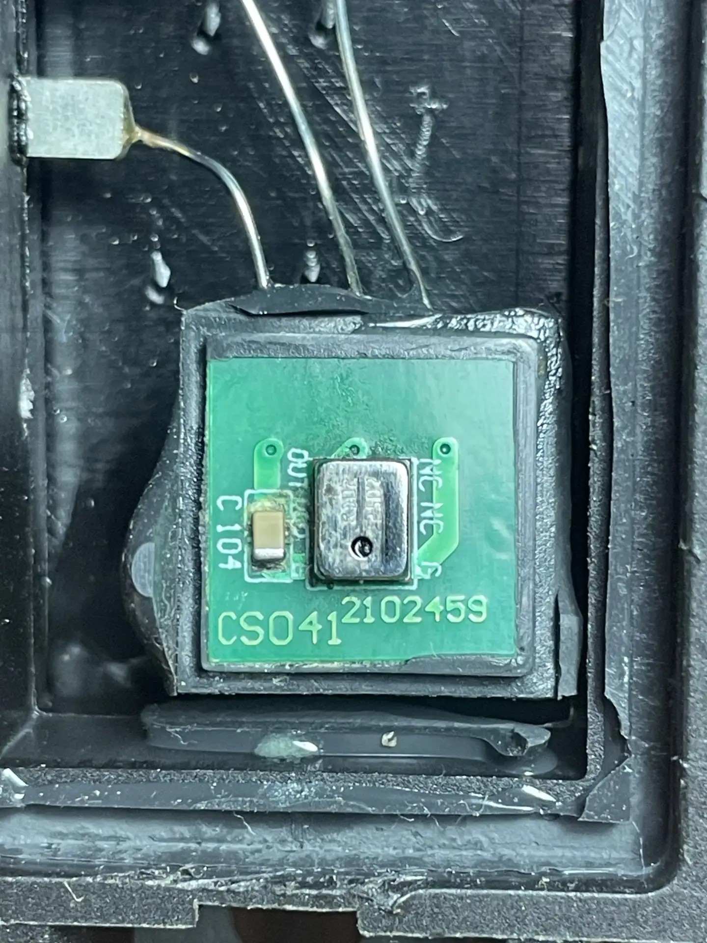

И так на ДАД AMD.SEN12 перепутал полярность, в итоге он сгорел. Разобрал, сфотографировал внутренности (последнее фото), все было в какой то жиже, и началась коррозия на дорожках (электролиз).  Без него двигатель не работает, только делает 6 тактов при запуске. В итоге чтоб хоть как то передвигаться замкнул сигнальную линию на +5 вольт, двигатель работает с перебоями, но ездить будет.
В место него буду ставить газелевский ДАД 45-3829. Только не понятно по тарировкам, в одних источниках пишут что наклон 20,9; смещение 0,547, а другие ссылаются в интернетах на хозяина этой прошивки Еммибокса и пишут что  наклон 20.3 смещение 0.592 .

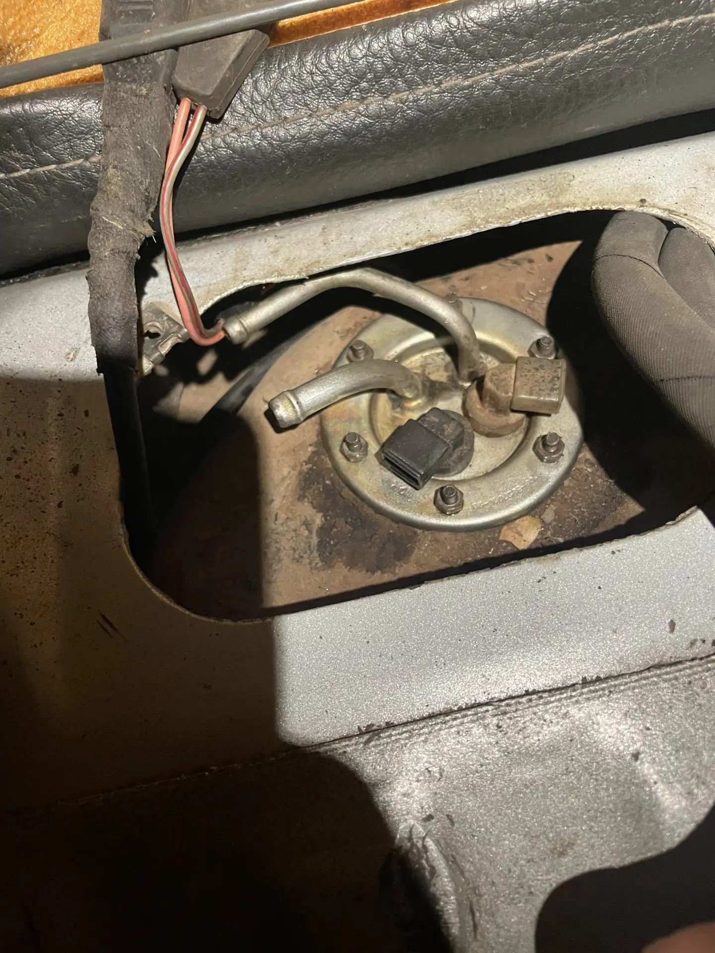

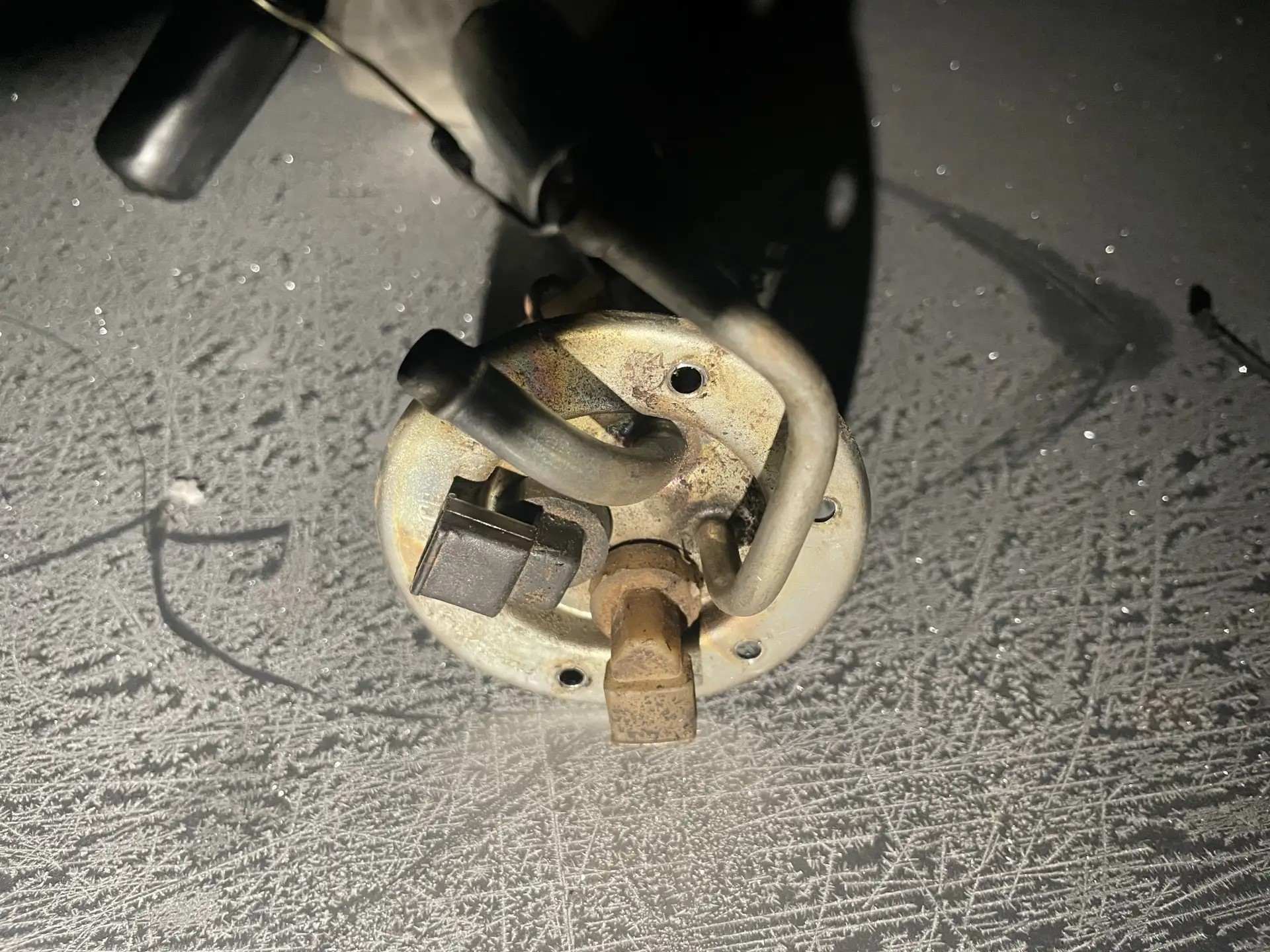

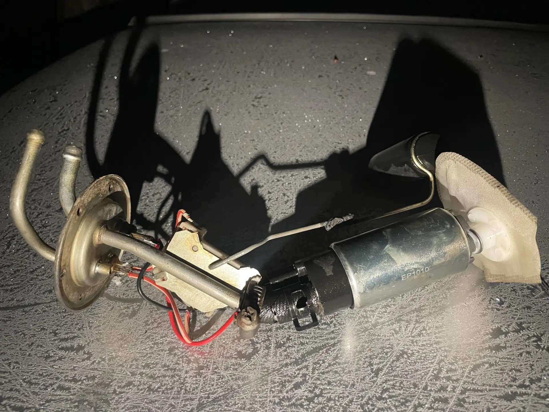

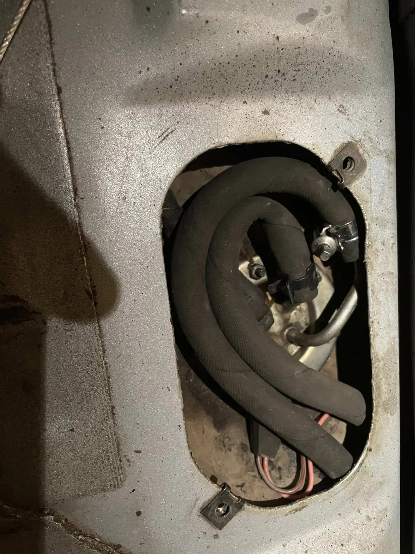

Заменил шланг на бензонасосе, порвался. Пришлось городить такую ненадежную конструкцию что бы запихнуть в место родного ВУТа. Подошел ВУТ от 2108 за 300 рублей, но его родной проволочный переменный резистор у меня не заработал, пришлось поставить свой старый, так же дополнительно установил еще один вывод с токопроводами на ВУТ, а  штатный переключил на бензонасос( первое фото).

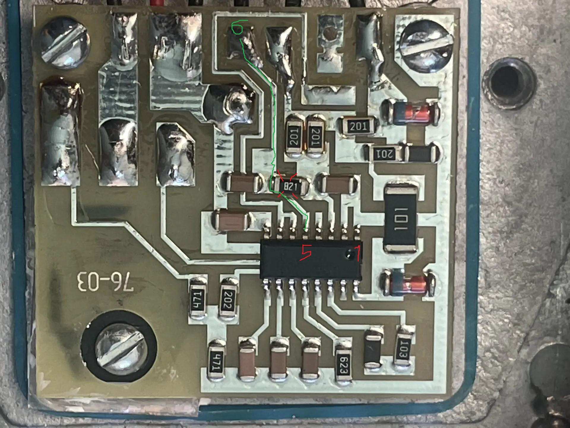

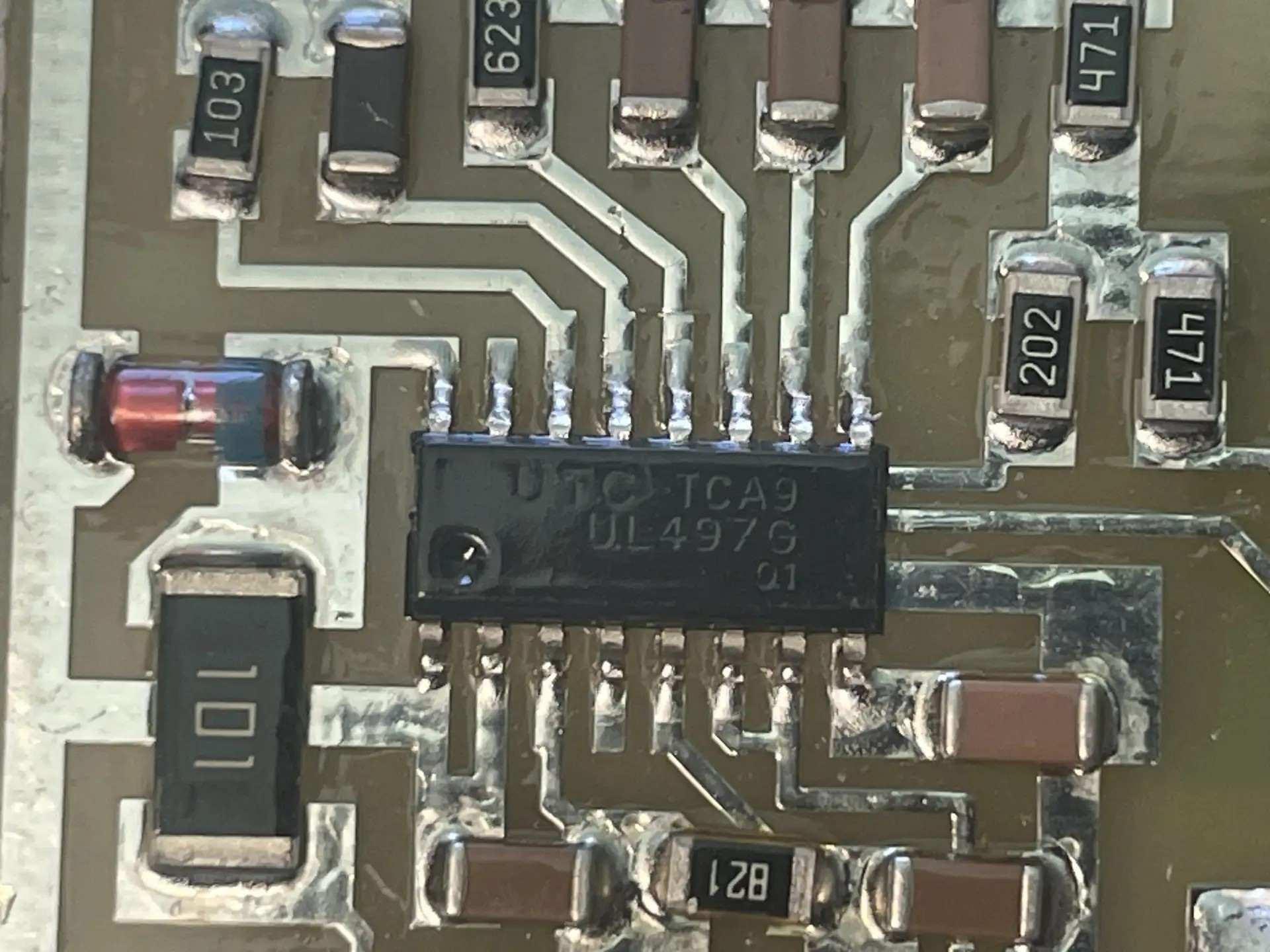

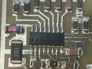

С реле зажигания на Микросхеме UL497G выпаял резистор на 820 ом чтоб оставить родную катушку.(2 и 3 фото)

Места очень мало, но удалось все таки скомпоновать. Смотрел другие режут варят бензобак, или же совсем другой бак ставят, ставят выносные насосы, выкидывают родной резистор. Да теперь показания стали не точные, выше чем пол бака никогда не показывает, но когда пусто стрелка падает в низ и загорается лампочка отсутствия топлива. Меня устраивает. Единственное не ставил адсорбер. Не хочется возиться с этой темой.

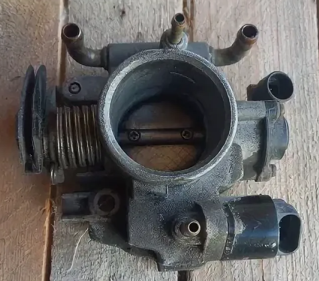

Подготовил как мне кажется прошивку под откатку, ни где не нашел четкой инструкции как это сделать с пояснениями, по этому не факт что, что то из этого выйдет. На всякий случай сохраню здесь. Катать собрался через Atmic Tune v2.8.8   Остался не понятным момент, можно ли ДАД 45-3829 подключить к штуцеру адсорбера на дросселе ?.Это нижний штуцер где шаговый двигатель стоит холостого хода. Этот вопрос возник в связи с тем что он у меня свободен и не используется. Или туда можно подключить РДТ ?
