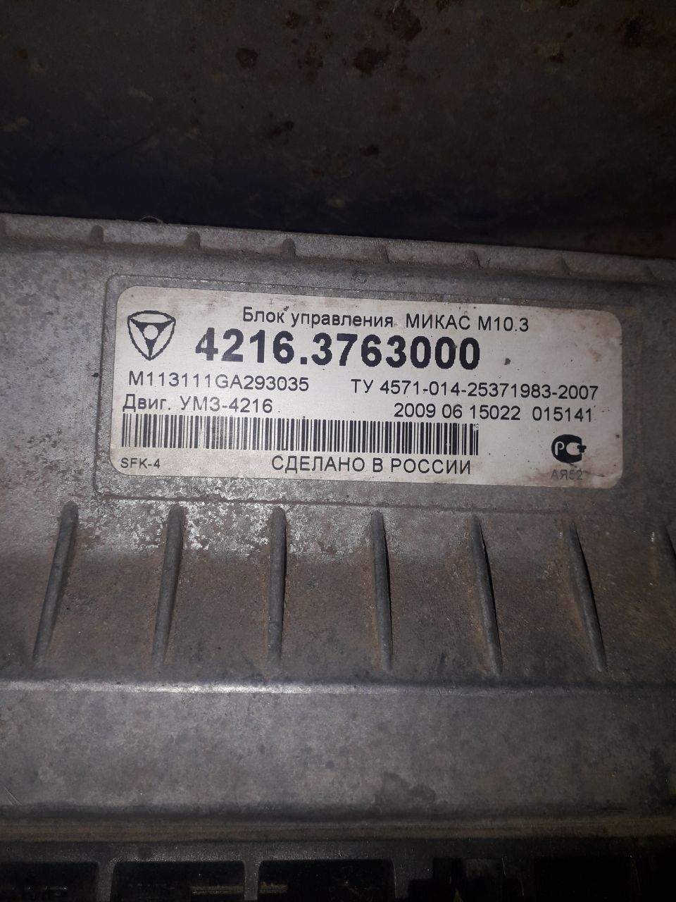

Ребята Всем добрый день.   Подскажите где можно найти заводские прошивки на блок новый-старый Соате  вроде S105 так обзывается.
Попросили блок перепрошить. А у меня чёт и нет вроде на него.

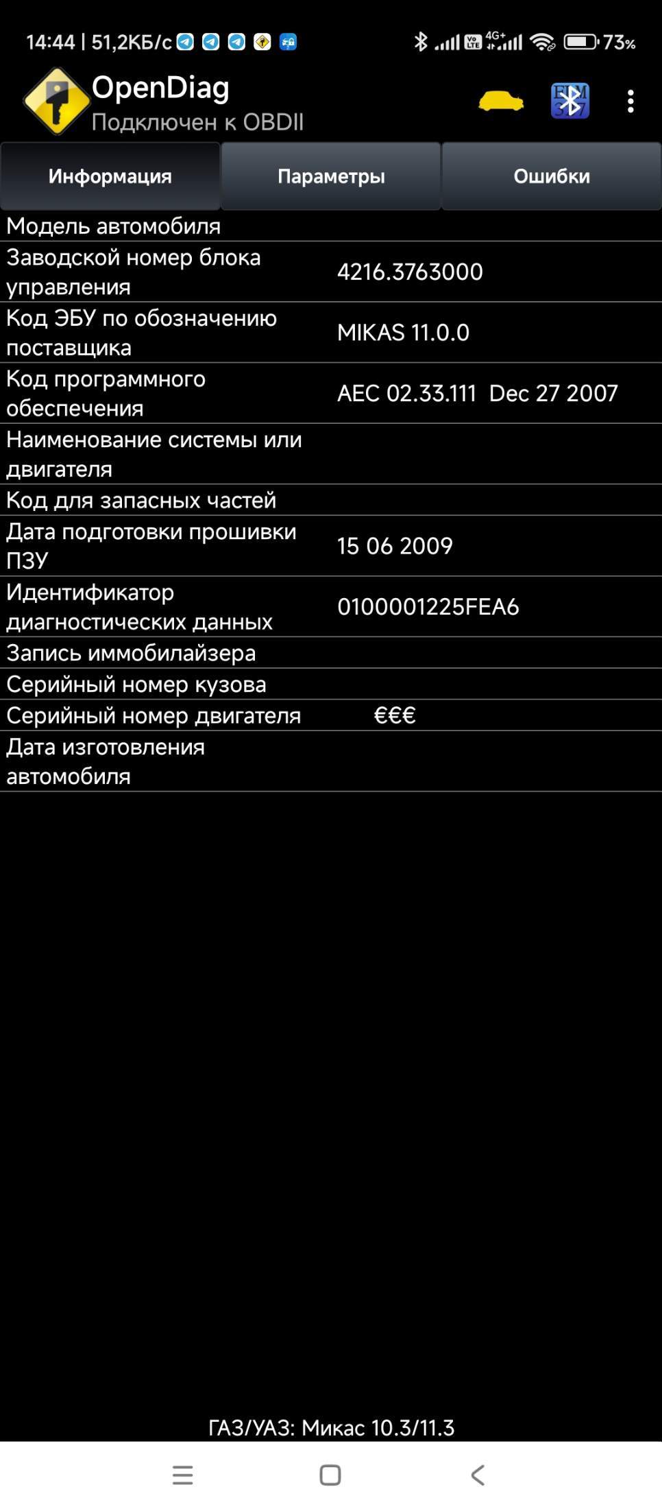

Что то не так пошло с Микас 11ет . Машина работает нормально , на диагностику выходит , Прошивка 52-я . Через ОБД (Микас 11ет выбрал) на машине не прочитался . (ошибка....) , Подключил на столе , аналогично - иденты читает , флешь не читает (очибка .....) , Разобрал поставил перемычку , переключил ОпенБокс в бут и ..... нифигаськи не соединяется .

Макс , так проблема не в том, что он лоченный или не лоочный дело в том, что он вообще ничего не читает.
Может быть настройки к-лайна надо проверить или сам адаптер.
Да, конечно, смотрел и настройки, и менял я адаптеры.  Подменный то  читается этим же всем оборудованием.

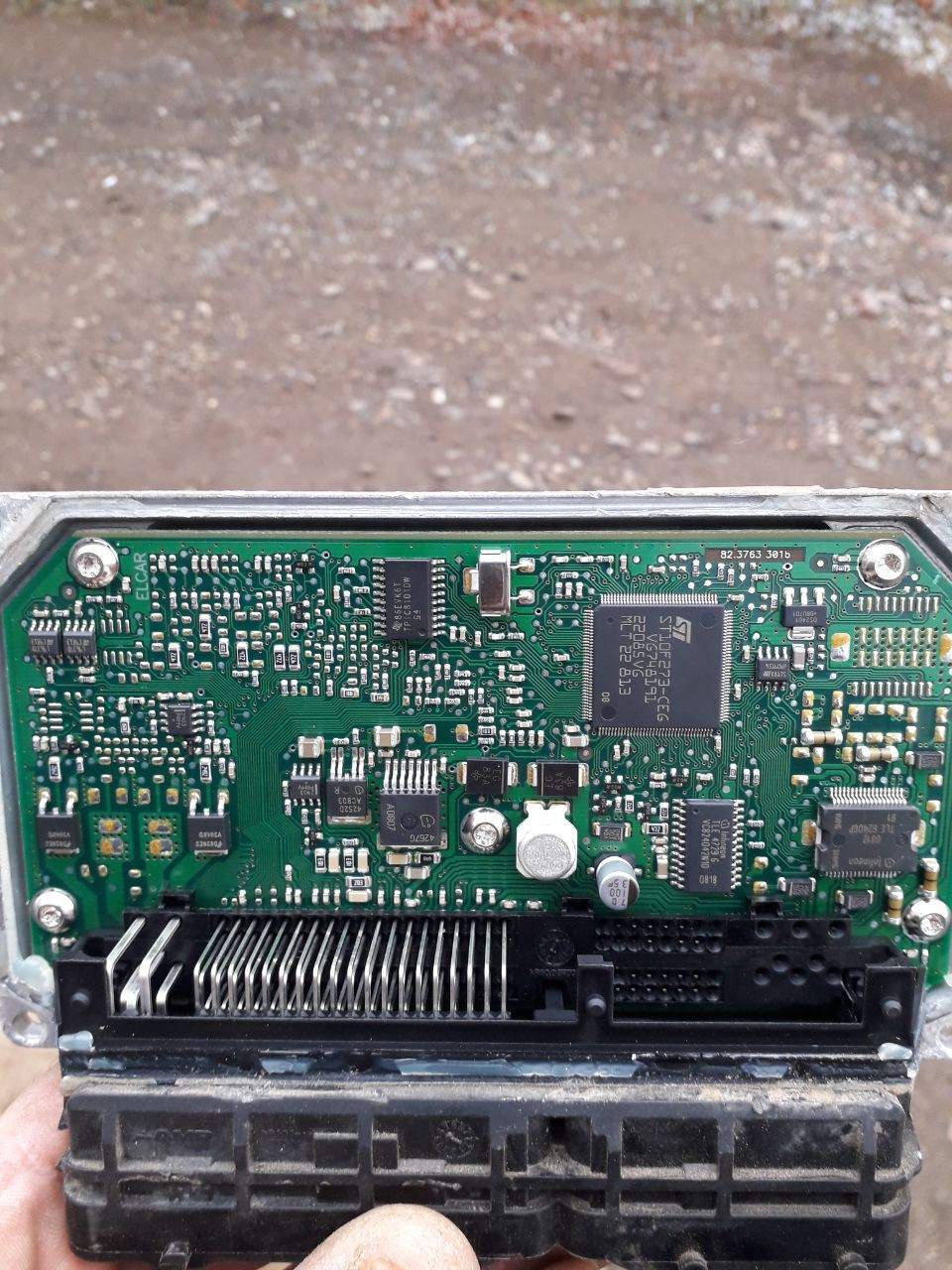

Ещё раз повторю, если бы он в буте хоть что-нибудь, хоть какой-нибудь мусор бы читал, а тоже он просто ничего не читает.
Ну всё правильно, иденты отдает Опенбоксу, а читать не хочет - замена процессора. Затолкали прошивку с чужим бутом, скорее всего опенбоксом ломанным.
Ну давайте сначала .
Вскрываем блок - замыкаем 104-ю ногу проца на массу (4 кОм) - и любой халявный/ломанный/офф загрузчик в буте будет читать st10f27X . Если проц. залочен то начальная часть прочитанного будет 9b 00 9b 00............ .
 У меня чтение не начинается ! Как еще написать ?

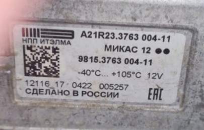

Здравствуйте коллеги.
Подскажите пожалуйста как наш загрузчик работает с микас 12 две точки? Нет ли нюансов? Понятно что делать будем на столе. Но вдруг....
