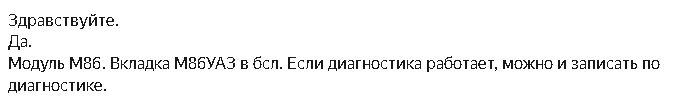

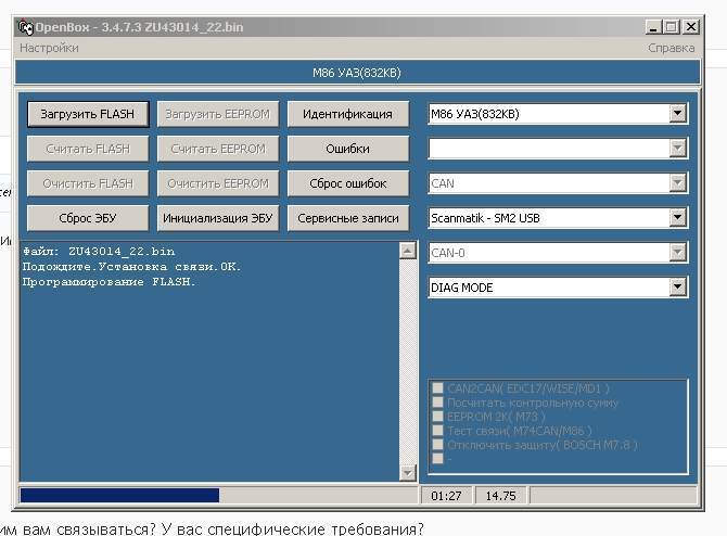

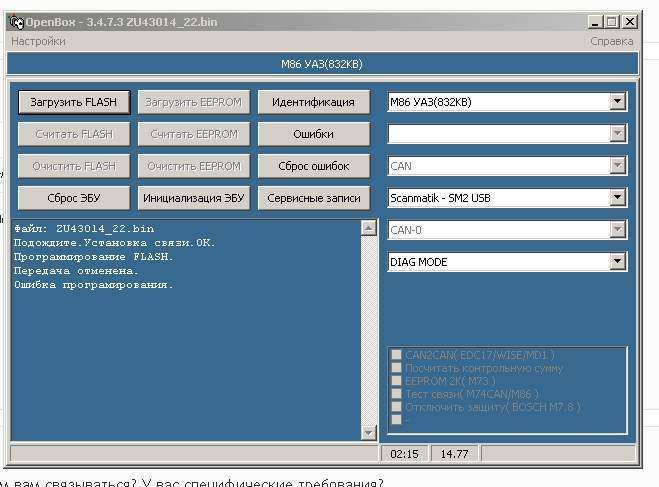

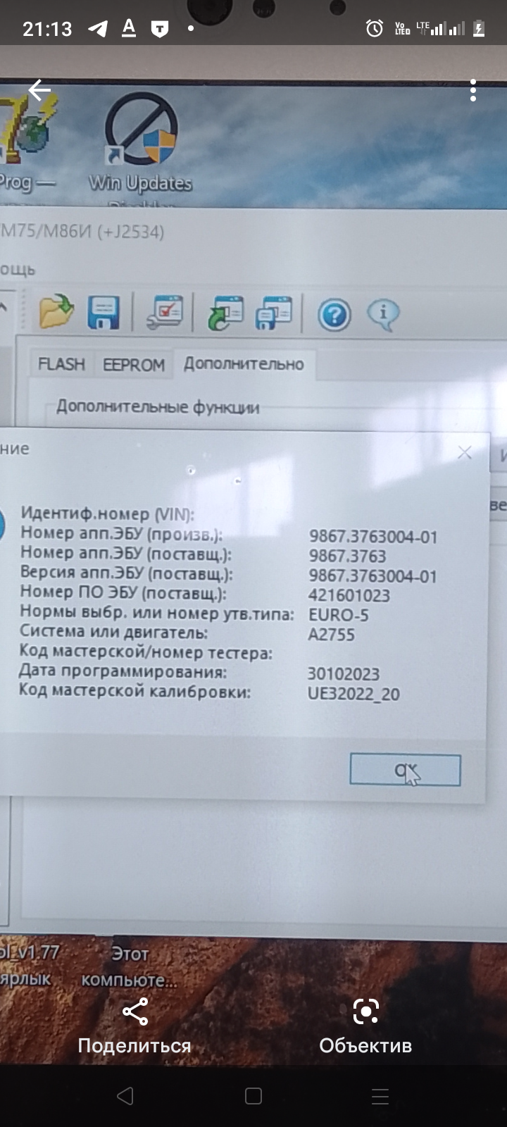

Привет парни. Выручайте.
Прилег блок. Делал на столе. Вкладкой M86 УАЗ BSL не писался, но почему то ей же по OBD начал запись и не дошел до конца ...
как поднимать то его теперь ?
только по обд на столе. но не завершает запись. BSL вообще никак не хочет.
размер прошивки с этого блока 768 кстати а не 832 как с других М86

5 часов назад, tj™ сказал:
Делал такой (768) ..перед репрогом написал Родиону в саппорт . Сделал как он советовал
В 21.05.2025 в 04:59, Юрий53 сказал:
и написал бы сразу как он советовал для всех, что бы лишний раз не отвлекать человека.
Там же картинка скрин внизу! И там расписано как сделать 🤓 очки явно нужны Вам!
