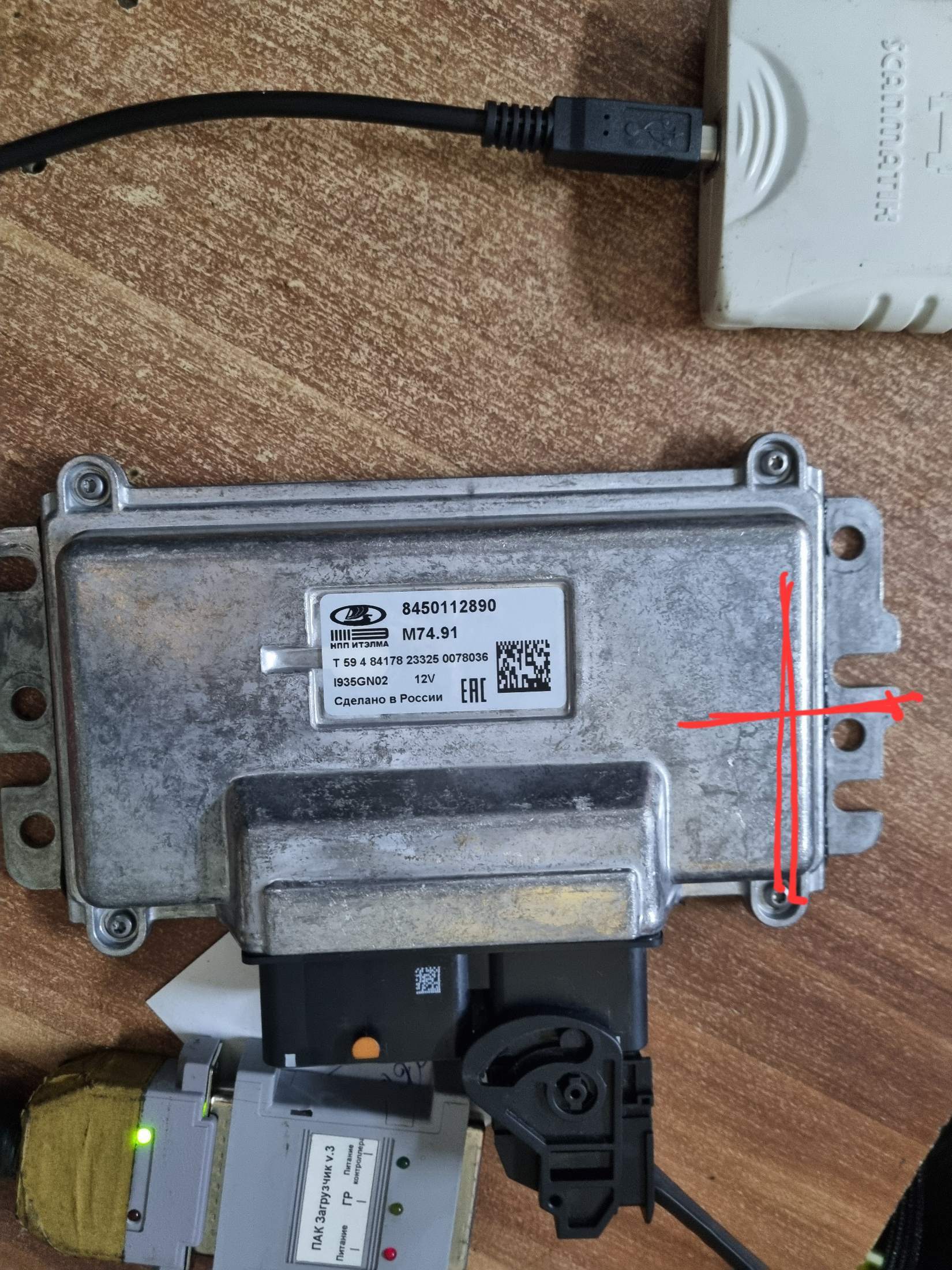

Добрый вечер. Не стал создавать новой темы прошу прорщения что пишу в чужой. Сегодня тоже самая проблема прошил опенбоксом и тоже педаль газа труп. Может есть у кого фулл I935GN02 считаной с нового эбу? Можете поделиться ? буду очень признателен.
Спасибо огромное буду пробовать поднимать но уже два заказал только М74.9
Изменено пользователем stavtunersvetl
Добрый день. Суть такая процессор с помощью JTAG поднялся блок ожил но педаль труп. Я считаю так что то при записи перегорает. Хотя писал не через дырку а писал шнурком сделанным и прошитым которым не один десяток М74.8 и М74.9 а вот с этим чудо ЭБУ творится вот такая шляпа. Блок заказан с разбора поставлю или родной М74.9.1 или М74.9. Как то так. Так что теперь шить его или не шить выбирать вам вроде бы все.
Это четвертый известный мне случай. Именно с I935GN02 и у всех Р2105. Кто- нибудь шил такие комбиком или МеПро ? Надо выяснить в загрузчике проблема или в ЭБУ.

Комбики утверждают что их запись безопасна для этого именно блока, но есть данные что м74.91 с 8ми клап. Валиться и комбиком! Так что, по мне так ну его в пень пока, именно 8ми клапанные Гранты 2025 года. По слухам вроде МеПро пишет их без болезненно, но что то проверять на себе так себе затея. Цена репрога на них максимум 6000 ( и то жмут клиенты...) а цена блока с разбора/нового переваливает минимум за 15.000 и гораздо выше. Плюсом репутационные потери от такого "чиптюнинга" от клиента! Короче, ну его в вагину эти Гранты 8клап.

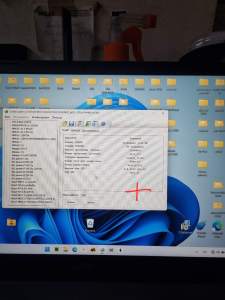

Сегодня в ожидании другого ЭБУ мучал старый и вот что интересное я заметил. Проц поднял с помощью JTAG а потом попробовал залить то что в этой теме выкладывал  rich1  МД флешер отказался не епром не фулл не отдельно флеш но свои что раньше считал залил без всяких вопросов опен льет без разбора все и вся и не спрашивает. Вот и возникла мысль что надо сначала вычитать фуллфлеш любым из загрузчиков и только этим же загрузчиком которым вычитал лить все назад на истину не претендую но в свете данных событий имеет место быть.

Я изначально не вычитал все содержимое так как они не местные я просто взял иденты и отправил их взял прошивку с чиптюнера отправил автору (там в бине было 2мб) мне ее переделали под мои запросы  я начал заливать но мдфлешер ругнулся на размер мне ее переделали на 1 мб мд ругнулся  что доступ закрыт но прошивку сука начал лить дошел до 10 процентов и все блок на связь не выходит. Подключил опен залил родную и все машина завелась педаль труп. По прошивке вопросов нет я на прошивках данного человека ооооочень давно работаю и только напрямую с автором(чтобы не было вопросов про интернетовское говно) Как то так. К мдфлешеру вопросов нет так как он меня не разу с этими и другими эбу не подводил а вот именно только с этим блоком именно с такой прошивкой. А с причиной отвала педали так и не разобрался.

Все бестлку. Я вычитывал фулл.
При записи OpenBox что-то происходит в процессоре. Отваливается не драйвер. Замена драйвера не помогает. Замена процессора и прошивка его по JTAG помогает.
