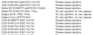

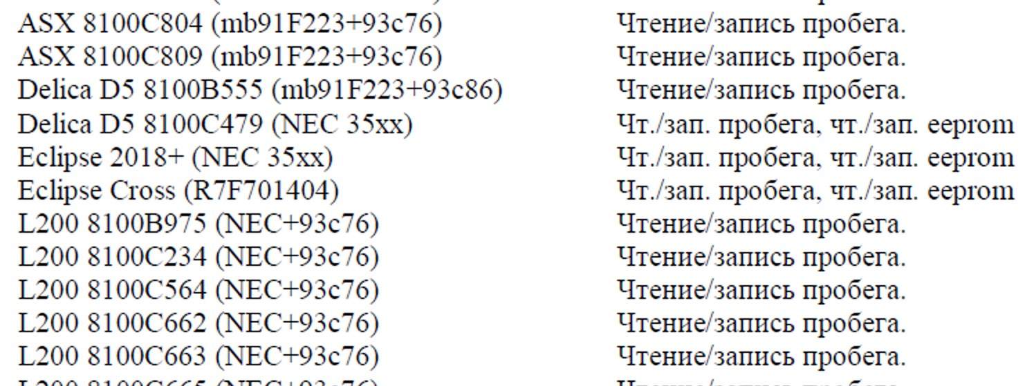

55 минут назад, Максимушка сказал:
Лэндкрузеров на Spansion не бывает. Это скорее всего китайский вариант на 24 серии. Вскрытие покажет.
это машина и Прямо от центра никакой китайский.подключил kan  адаптер километраж видит но.....
Так что у него гейтвей в щитке что ли? Почему на столе напишет error ? Может там RH850 тогда? У него же ошибка на этапе инициализации, а не записи.
Изменено пользователем Максимушка
Гетвей в машине, На авто гетвей не пропускает посылки связанные с программированием, т е посылка на переход в режим программирования уходит а в ответ тишина, поэтому Ошибка инициализации, на столе от панели начинают приходить ответы и на стадии засылки пароля ошибка, впринципе это хорошо, что панели с разной начинкой имеют разные пароли - отваливается обмен на стадии пароля и ничего плохого не произойдет.

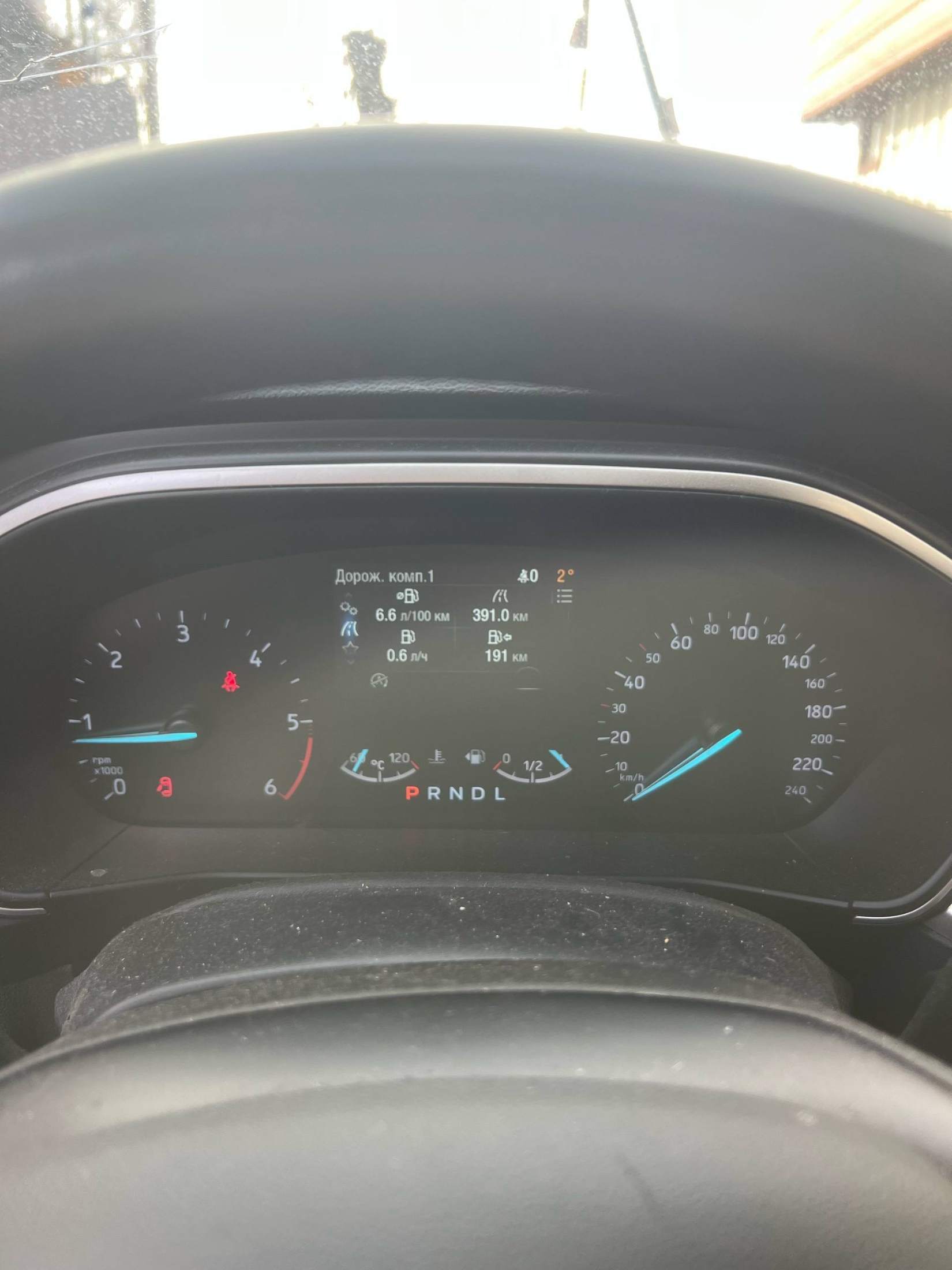

Коллеги доброго дня. Подскажите, стул сделает такую панель от Форд Фокуса 2020 года 1.5 с дизельным мотором?

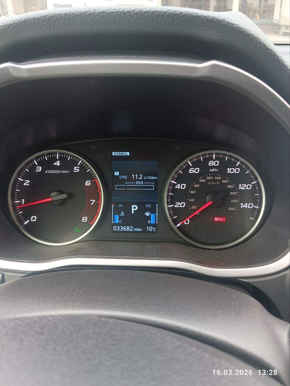

Митцу Eclipse Cross 2022 USA.
Подскажите наша программа меняет только пробег или есть возможность чтения-записи еепром??? Интересует с целью перевода общего пробега с милей в км
Изменено пользователем doctorhtc

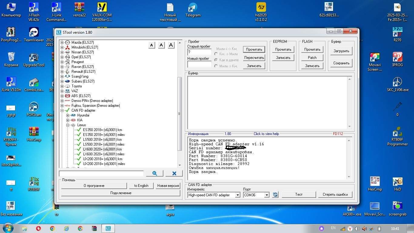

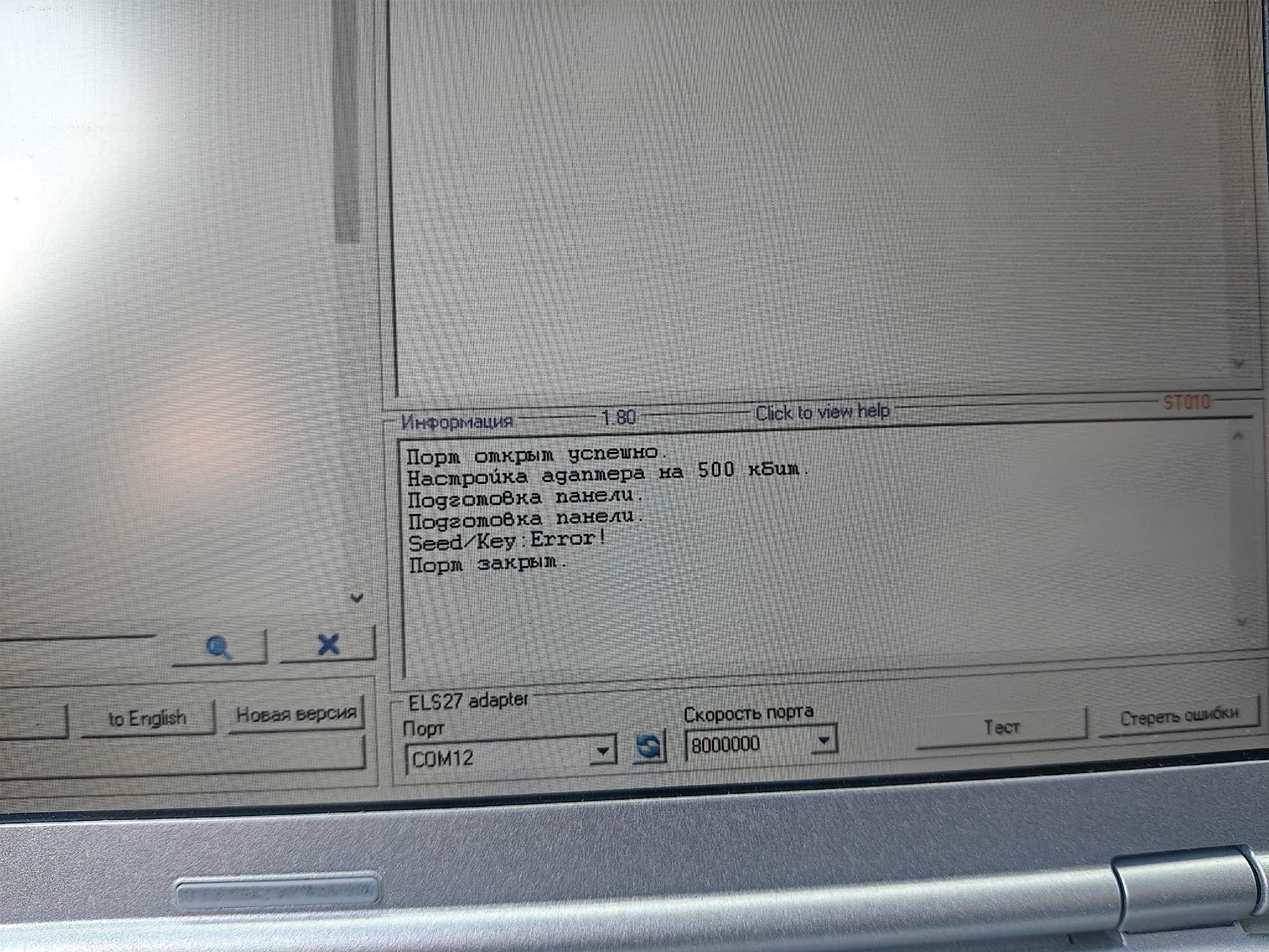

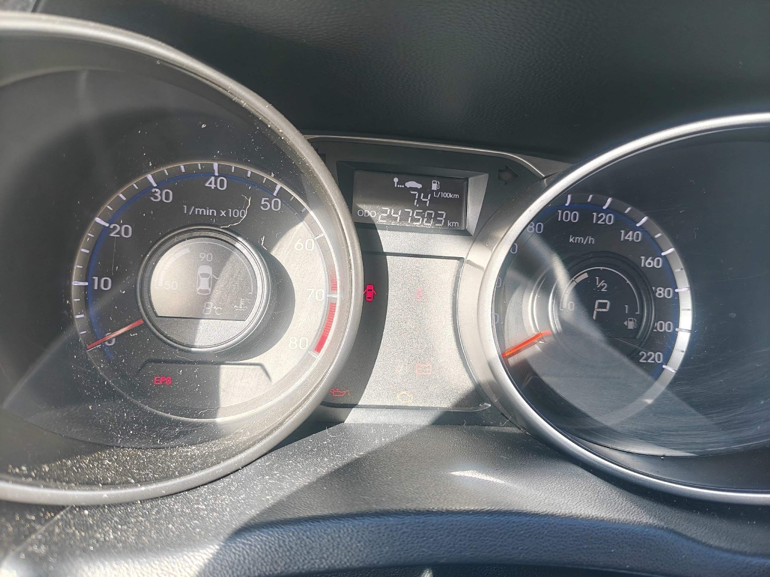

Коллеги добрый день.
В работе Hyundai ix35 не могу прочитать Флэш, всё делаю, как обычно по инструкции. Подскажите что не так? Фото и лог файл отправляю во вложении.
2 минуты назад, VKomandor сказал:
_yngSm6TskyYSXdyL5cVIm7HbgdeKWBn_F3Fqf4HgbE0yQnh3I6iSWRrsryikc9ZpRsFY317xaTFmivJoof2g_0d.jpg
5KbdEPBPXdi2NnS-IKEqB83UfcQdqDTGiD7CQSzG8-tAVXR1ITzMZsGUxvLxpNc0Uhw37PZTA1qkG_bzEQQr_qRE.jpg
2026-03-24_12-23-25_ix35 2013+ (mb91F047+93C66).log
В 28.02.2026 в 16:11, Geryy сказал:
Надо разобрать
Принял, так и делаю, но хочется понять почему через обд не хочет.
Машина 2011 года модуль работает с панелями 2013+ подозреваю что в этом суть. С разбором пишет тоже самое
Ceed/key: error!
Пытался как елс так и can fd адаптером, итог один.
думаю что там процессор mb90F025 а не mb91F047,
mb90F025 не читается по обд2, поэтому только ст005 для такой панели.
1 час назад, slalex сказал:
Спасибо за помощь, а я в тот модуль даже не посмотрел.
Знаете из серии: "А что так можно было?" 🤣
Всем привет, митсубиси оутллендер американец 2019 год . Щиток 8100С656 в программе не заявлен . Делал кто нибудь такой или STool мимо .
