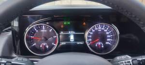

Только что, Alex600d275 сказал:
Вчера Тусона 18 года, сделал на Ура!!!!!
Панель такая
Подскажи через какой модуль, в программе такую панель не нашёл, или чуток слепой))

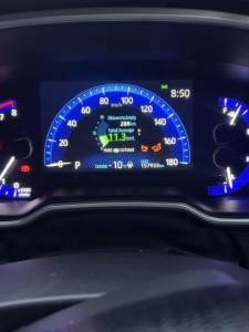

Никакая это не виртуалка, 4 дюймовый экран посередине и светодиоды вокруг
через STool ее не сделать, ищу такую на эксперименты что-бы купить, кто где встретит на разборках или еще где - пишите.
внутри s6j проц
Саня ,  проц такой же как Hyundai Staria ? да и щитки чем то похожи
