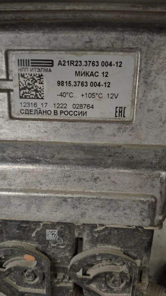

Подскажите микас 12 2023 года UE12316_17_9815.3763004-12 делает загрузщик с таким софтом?
Делал на прошлой неделе такой
