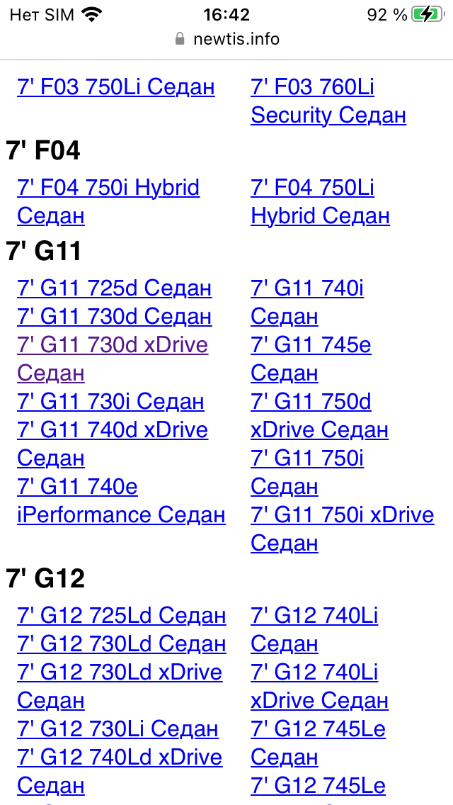

Какая точнее из этих ?
Я первую попавшуюся смотрел

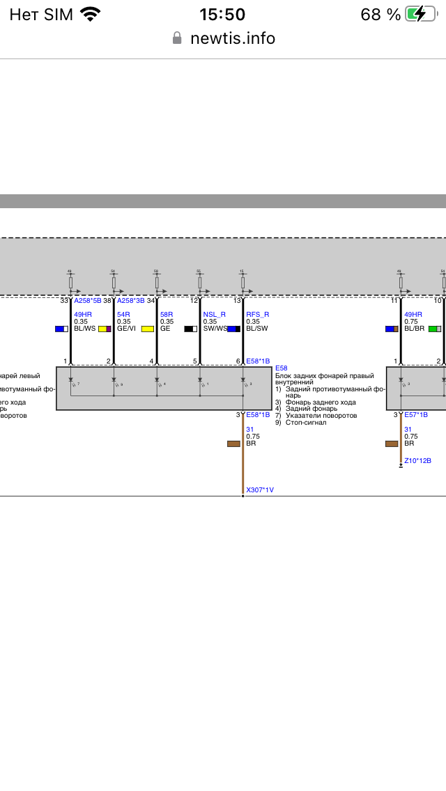

47 минут назад, ZAUR сказал:
Нет. Это не та схема. На ресте +- can
Адресная работа фонарей, то есть вешаю левый фонарь на право, а он работает как левый, при вкл левых Поворотников он с права работает как левый. Светодиоды целы, длменя вскрывали уже фонарь
Ну не can шина
а скорее всего Lin шина
Posted
54 минуты назад, psixoz55 сказал:
Ну не can шина
Именно can шина. По схеме kcan 3 если не ошибаюсь.
Posted
1 час назад, psixoz55 сказал:
Вероятней всего G11 730i.
По факту дрыгатель 2.0 twin turbo
