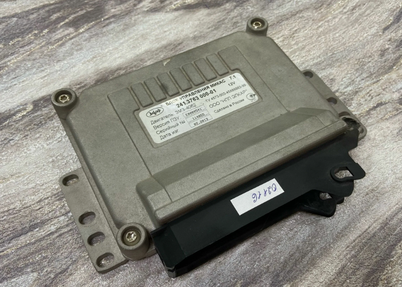

Приехала Газель с Микас 7.1 на борту. Подключаю сканматик "не ответа от ЭБУ" . Ставлю свой ЭБУ - выходит на связь.  Снимаю Микас- на столе выходит на связь, отдает иденты и параметры. На k-line ни чего не висит, да и откусил и подсоединился на прямую.  Все датчики и ИМ отцепил. Поменял L96370. Все безрезультатно. Может кто сталкивался ?

На авто около 5В, на столе 10-12В.
Блок вскрыт, цеплялся прищепкой к 55 котакту. Нет ответа.
Авто работает.

около это сколько? если меньше 5В то точно работать не будет.
некоторые приборы в целом работаю с 5В к линией. но сканматику скорее всего нужна 12В.
Очевидно сдохла подтяжка в блоке. можно в ручную попробовать притянуть к 12В через резистор пару сотен кОм.

А в микасе 7.1 клайн разве 9637?

Притянул. Результат 0.
напряжение после подтяжки изменилось?

Было похожее,но не совсем.На газель был установлен двигатель с волги вместе косой и блоком,Тот кто это подключал,на разъеме не подсоединил провод питания с главного реле до блока.Машина заводилась и прекрасно ездила,но не было диагностики.С чем ко мне и приехали.
Posted
Из прочитанного так и не понял, блок выходит на связь на столе, но нет связи через диагностический разъём? Или он вообще не выходит на связь?

Были у меня 2 Газели с Микасом 7 именно в таком корпусе, с такой же проблемой, помогало включение какой нибудь нагрузки, при включенном зажигании включал фары и связь появлялась.
  С чем это было связано - не знаю, на подменном блоке всё работало. Устранение именно этой проблемы владельца не интересовало, т.к. проблемы, с которой приехал, были устранены.
