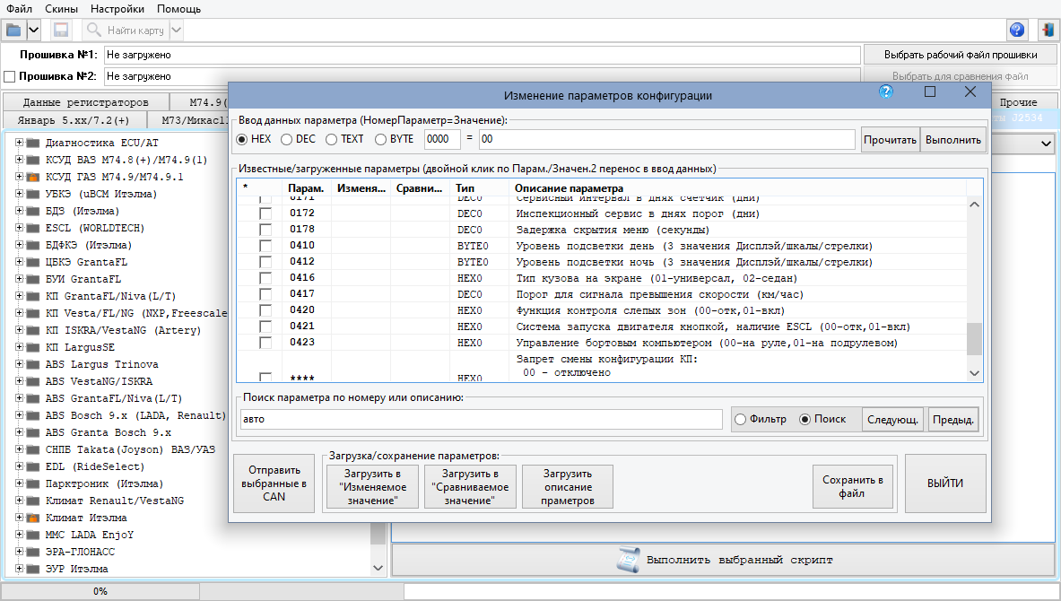

Здравствуйте!  Vesta NG. Была только с задним парктроником  на 4 датчика. Клиент поставил TFT панель.  Датчики слепых зон не ставил. Теперь  панель выдает ошибку по слепым зонам.
Можно ли в конфигурации отключить слепые зоны? В каком блоке  это делать? В панели? В парктрониках? В BCM?
И еще, датчик дождя я в конфигурации в BCM включил. Он заработал.
А датчик света  в конфигурации не нашел. Как его можно активировать?
Изменено пользователем pall-mall
1 час назад, pall-mall сказал:
В панели
Изменено пользователем Igor70
