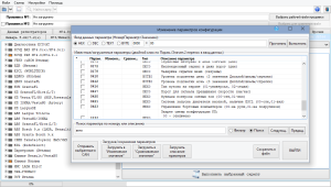

Здравствуйте. Необходимо записать прошивку в М74.9 через OBD размером 2мб. Вопрос какую вкладку использовать, запись прошивки по OBD или запись Flash  1/2 мб?
Сегодня писал 1мб калибровки по ОБД через запись флэш 1/2мб, всё отлично!

9 часов назад, Диману сказал:
Если 2мб не принимает МЕПро - отрежьте последний мегабайт в любом хекс редакторе (с адреса 0х100000 и до конца). там всеравно пусто.

MEPro принимает любой размер 1/2/4 мб
Писать можно любой вкладкой, они отличаются только способами записи.

Добрый день. Может флуд, простите. Получается при наличии скрипта можно считать прошивку M74.9  и записать измененую? Хотел приобрести лицензию на такой блок к флешеру, но получается можно аналогичное действие произвести данным редактором со скриптом, воспользовавшись адаптером сканматик.
19 минут назад, liros сказал:
Да, вот же:
Цитата
Скрипт ВАЗ М74.9 запись/чтение:
Основные возможности:
— Идентификация.
— Чтение/сброс ошибок ЭБУ.
— Запрос данных регистратора.
— Чтение/запись полностью памяти ЭБУ (Full Flash 4мБ). Исключая защищённые области.
Чтение/запись только основной программы и калибровок прошивки 1мБ (2мБ не заводского ПО).
— Ускоренная запись одних калибровок с контролем совместимости ПО.
Чтение/запись ЕЕПРОМ (с данными регистратора). Поддерживается запись полностью 64кБ, или только активного сегмента 4кБ.
— Чтение/запись/редактирование области VIN и идентификационных данных.
— Контроль КС в прошивке (BOOT области, основного кода и калибровок).
