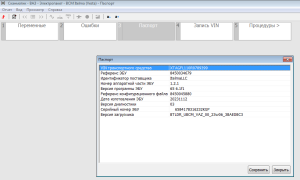

Веста оба ключа не видит , не открывает не заводит . Вычитал все с нее  так и не понял как старые ключи положить . В епром они вроде есть  флаг активны . В обучении ключей нажимал  , пишет  " нажмите кнопку закрыть "  и все дальше ничего не происходит . что не так делаю подскажите , Вычитаное прилагаю.

Значит данные в ключах не совпадают с данными внутри БЦМ. Но тогда у меня вопрос, а как же у вас Аутентификация прошла?
Все победил. Делал сам неправильно.
Как правильно.
1. Считать епром .
2. Посмотреть флаги активности ключей , если надо исправить.
3. Залить епром с исправлениями и кс.
4 Авто заведется. Кнопки еще не работают на ключе.
5. Провести обучение ключей .
6. Ура все работает.

Есть нюанс: на прошивке 4.9 они снова отвяжутся (управление ЦЗ, запуск останется). Мне после перепривязки у дилера ключа хватило чуть меньше, чем на полгода. После обновили УБЦМ и перепрошили платы ключей. Пока живут...
Попробуй накатить 6.1f (и конфиг от ее же, а то фары замигали без конфига).

Подскажите пожалуйста, у дилера при обновлении блока УБЦМ произошел сбой и блок не выходит на связь.
Цитата
0,15 и потом 0,05 - это нормально для него.
Выполните "Запись/восстановление прошивки" любой прошивкой, лучше 6.1f2. Должен реанимироваться и потом уже заработать и на машине.
Поможет оживить блок эта последовательность действий?
10 часов назад, kseno1 сказал:
Да поможет, для таких случаев и сделано.
