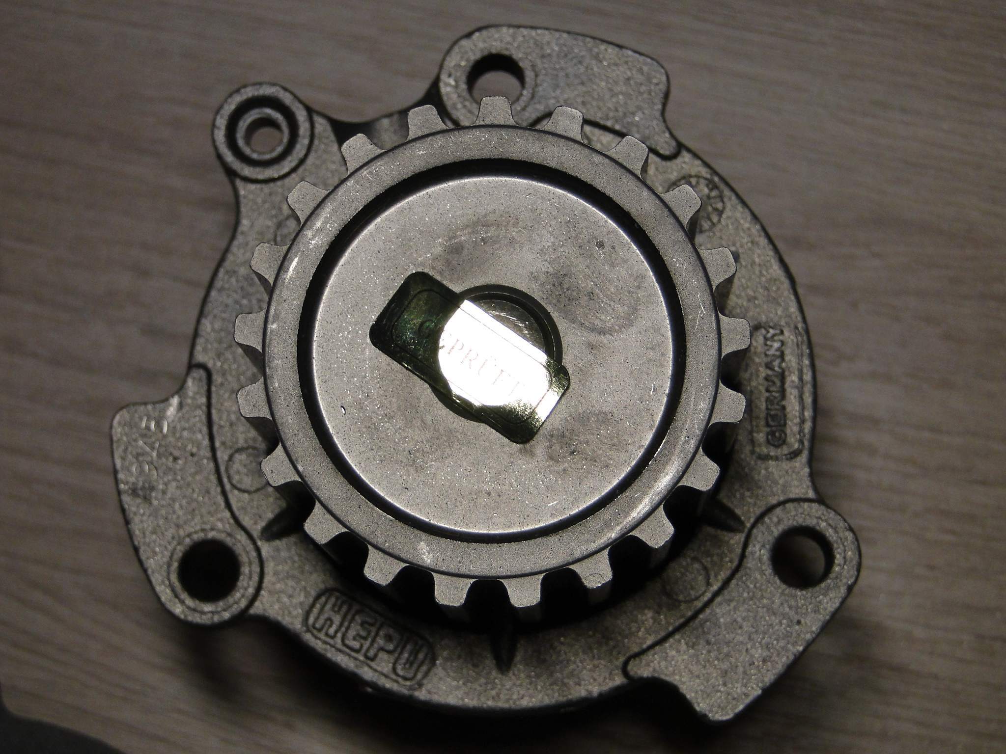

Ну не знаю ... покупал у приятеля  на 2114 свою -на шестерне с торца номер лазером нанесен . Гарантийный талон на полгода .Крыльчатка копия турболузар . ХЗ че за фирма ) Условие монтажа одно -ремень не перетягивать )

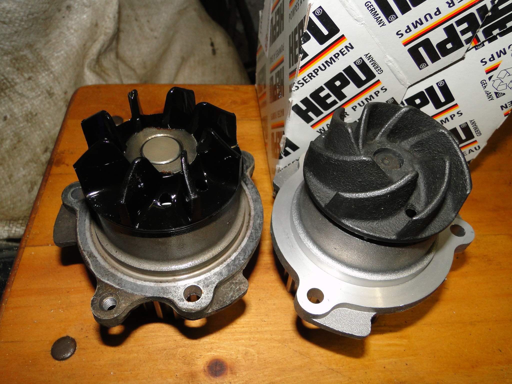

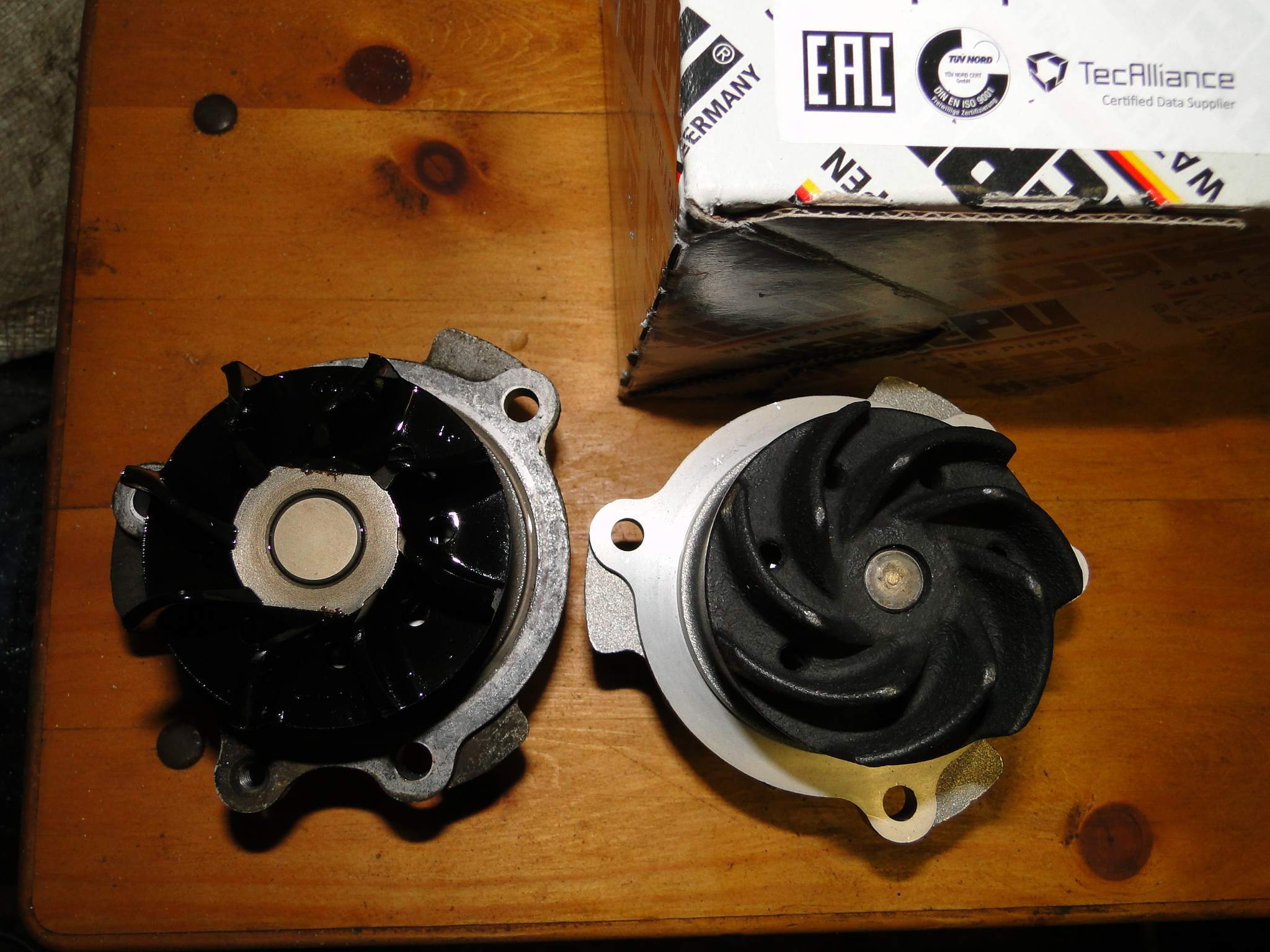

Hepu - не помню рекламаций по течам вообще... но печка нихера не греет на холостых... частично спасает установка без прокладки.
Powerfull - самые производительные. но ремень нужно натягивать с медицинской точностью...

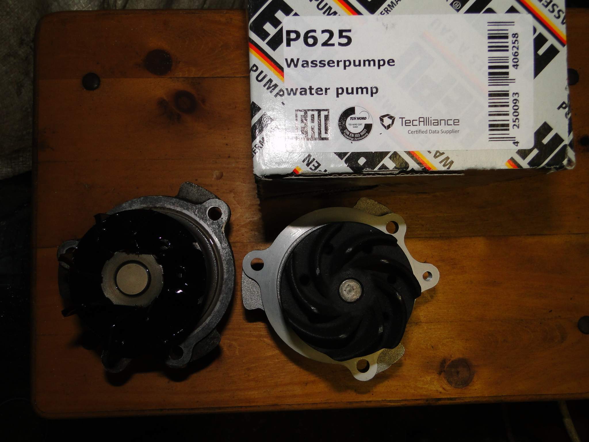

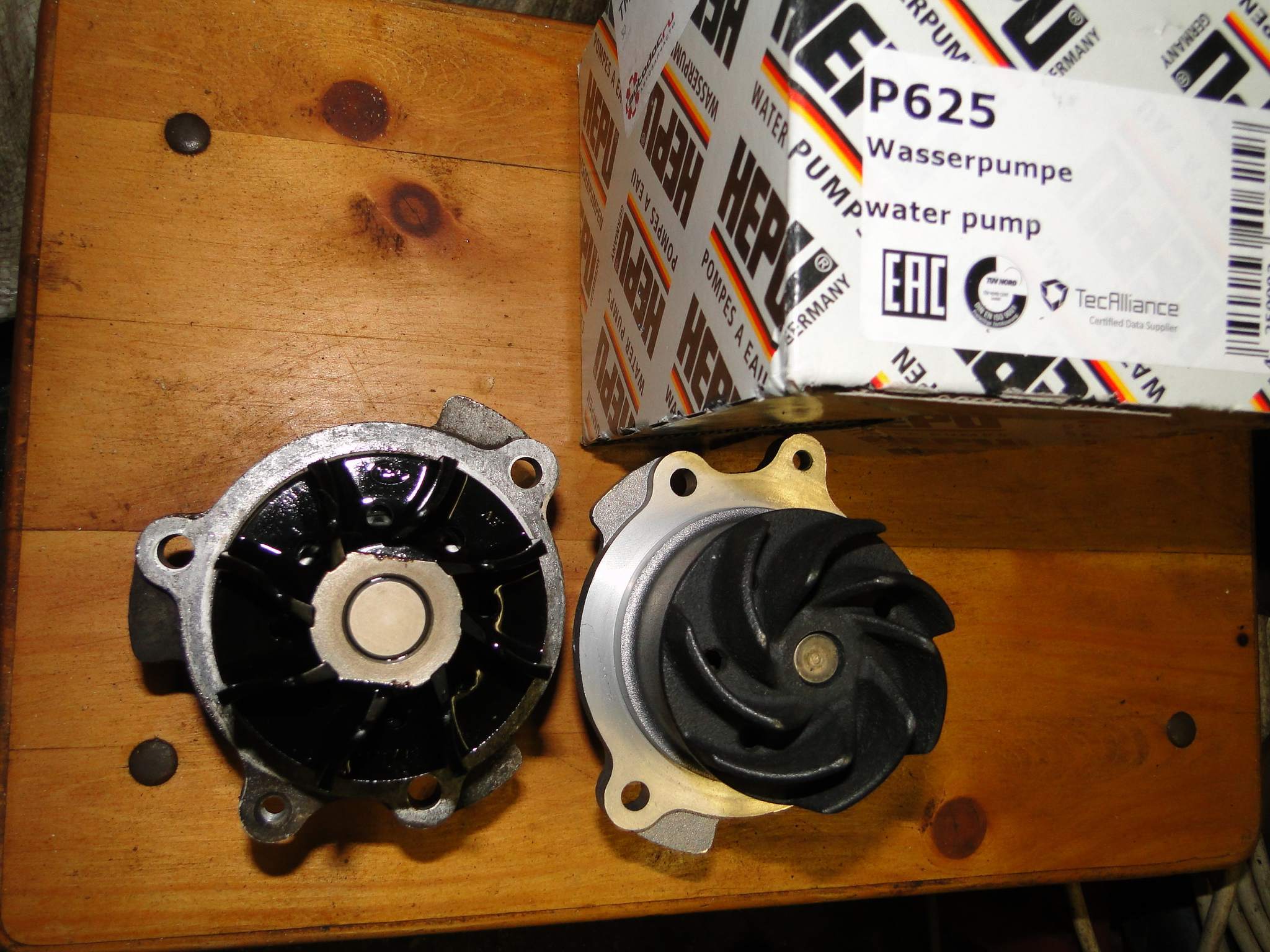

HEPU Р-625
Присмотрись.
То что пробовал (на 4 машинах 16кл) ходят неплохо уже прошли.
За DOLZ не подскажу все хочу попробовать.

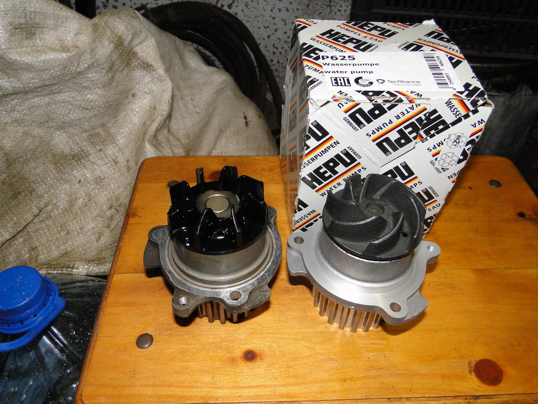

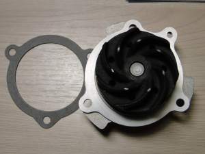

ТЗА 50/50, но так себе поделка с пластиковой крыльчаткой, эти детали ставил завод, опасное изделие, обрыв крыльчатки и все такое.

у меня прошла 18 тысяч, потекла, заменил на ТЗА (фото выше выложил)...

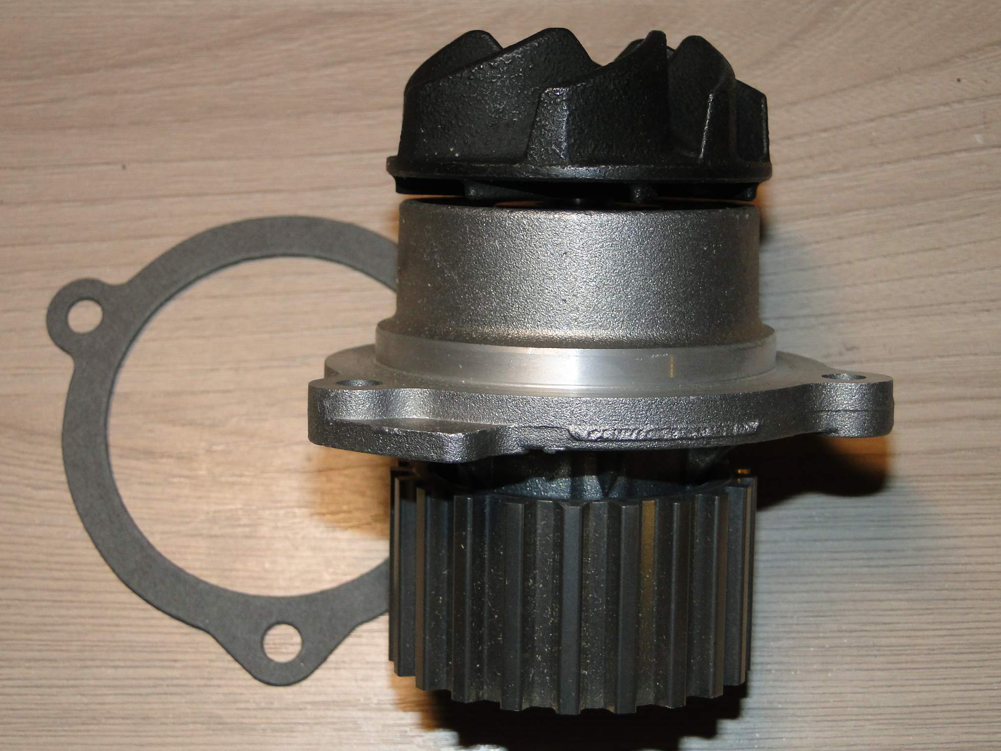

и вообще помпу лучше брать с металлической крыльчаткой:

У ТЗА пластиковая крыльчатка, были случаи обрыва от вала. как на фото выше.  Возможно помпа поддельная была. Не разбирались.
У HEPU P625 - металл! и пока обрывов не было. Посмотрим что и как дальше
