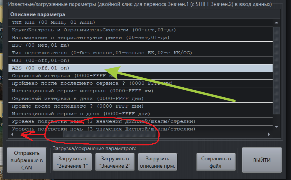

Неожиданный сюрприз с обновлением. Сразу скажу - я разобрался и так реально удобнее, но сколько у меня ушло на это времени....
На скриншоте жёлтая стрелка. Если два раза кликнуть на название калибровки, то откроется это окно. Тут никаких столбиков с параметрами 1 или 2 нет. Я минут 15 по этому окну тыкал, пока не догадался перезапустить всю программу. Как из этого меню выходить обратно в меню со столбцами непонятно. Зачем оно вообще, если в нём невозможно ничего изменить?
 Красная стрелка - ещё один сюрприз. Видимо теперь это окно нужно только для замены ВИН-кода? Я и переписал случайно вин-код в комбинации на XTA00000000000000. К счастью, это легко потом восстанавливается. А зачем нам смотреть вин-код в бинарной или шестнадцатеричной системе?
 Раньше было чуть проще. Два раза кликал на параметр, он открывался в верхнем окне(красная стрелка на скрине). потом просто менял его значение. Теперь... в общем дело привычки. Наверное так даже лучше. Но это было весьма неожиданно.

1 час назад, Электр сказал:

Всё там есть, и Параметр 1 и 2, и галки выбора нужных, и номера параметров. Всё абсолютно есть. А не видите вы всё это потому что у вас ползунок сдвинут вправо на описание. Подвиньте его влево и всё заиграет. Вот:
12 часов назад, DiK сказал:
Точно! Не заметил.
