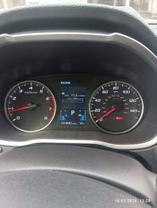

Коллеги вопрос, мазда 6 совсем новая, максималка. Не считывает данные, ком видит и потом ошибка. Машина уехала, позже еще раз выдерну. Есть нюансы?

При возникновении вопросов как минимум папку Logs архивом и фото панели надо прикладывать, так же не помешает глянуть диагностикой номер панели, и любая другая информация не помешает.

99% что панель на 025 процессоре, поэтому и не получается, остается только снять и сделать по пятачкам.
И с windows  у вас чтото не то, очень медленно работает ком порт, рекомендую вин 10 использовать.

Вчера тоже мучался с такой по обд. Оказалась на 025 проце, на столе по точкам 5 сек.
added через 1 минута
Если приглядеться, можно их по фото отличить, в программе полное соответствие щитка и то, на каком она проце.

Думаю что справится, но панель придется снимать и подключать на столе или подключаться к моторной кан шине, т к гетвей не пропустит нужные посылки.
Ссылка на комментарий
Моторная шина это я условно называю, на схемах она по моему CAN-C называется, соединяет панель, моторник, камеру на стекле, электроусилитель и т д,
обычно подсоединяются к электроусилителю,
также можно набрать в яндексе "starline карты монтажа" и там скачать карту и глянуть где проходят кан шины, правда там не понятно где моторная а где не моторная, надо пробовать,
гетвей отключать не надо,
6 вывод елс подключить к проводу где побольше напряжение (CAN Hi),
где напряжение поменьше к 14 выводу (CAN Lo),
если клиент дышит в затылок то возможно быстрее снять панель,
если авто оставили то думаю есть смысл разобраться где удобно подключиться, чтобы в будущем быстро их делать.
