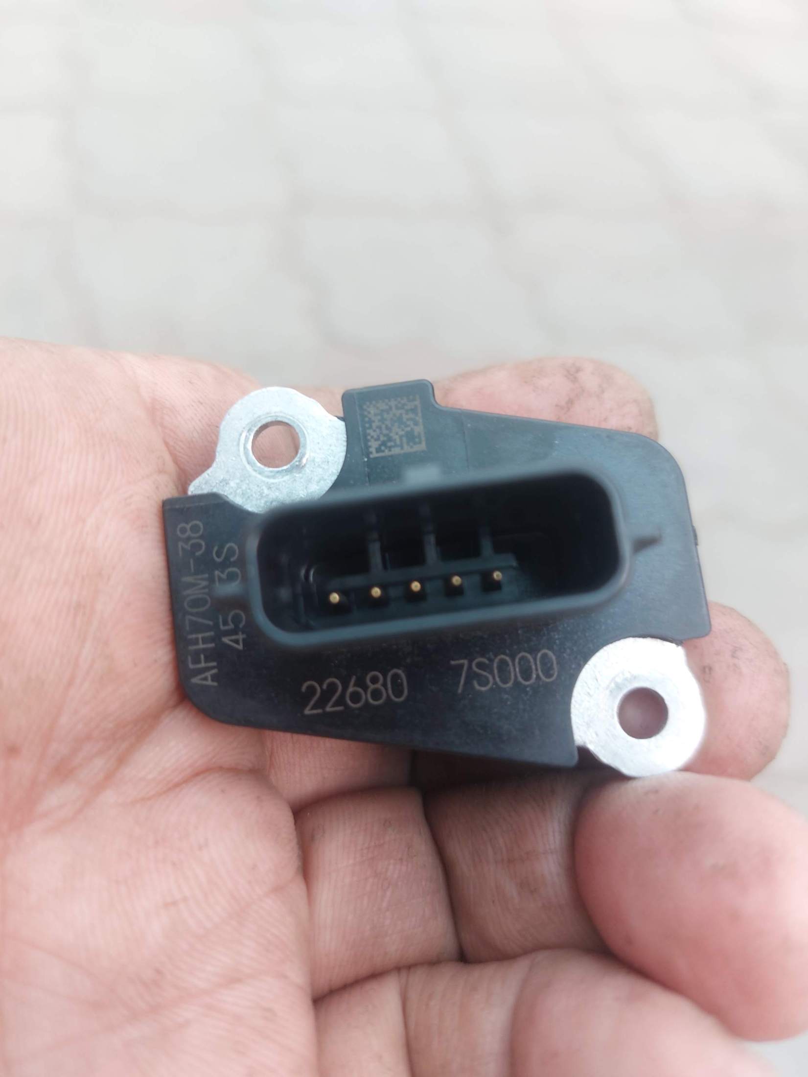

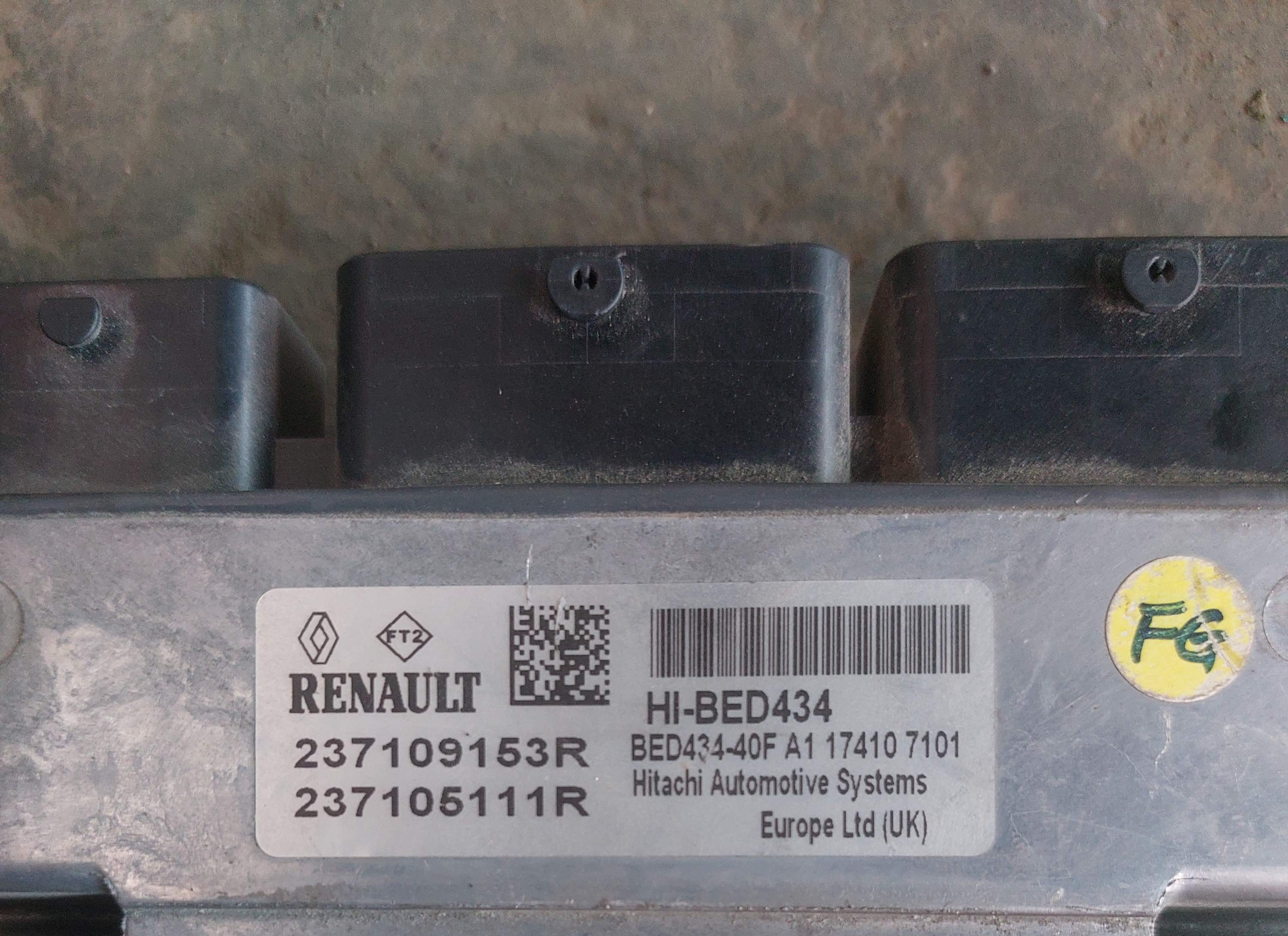

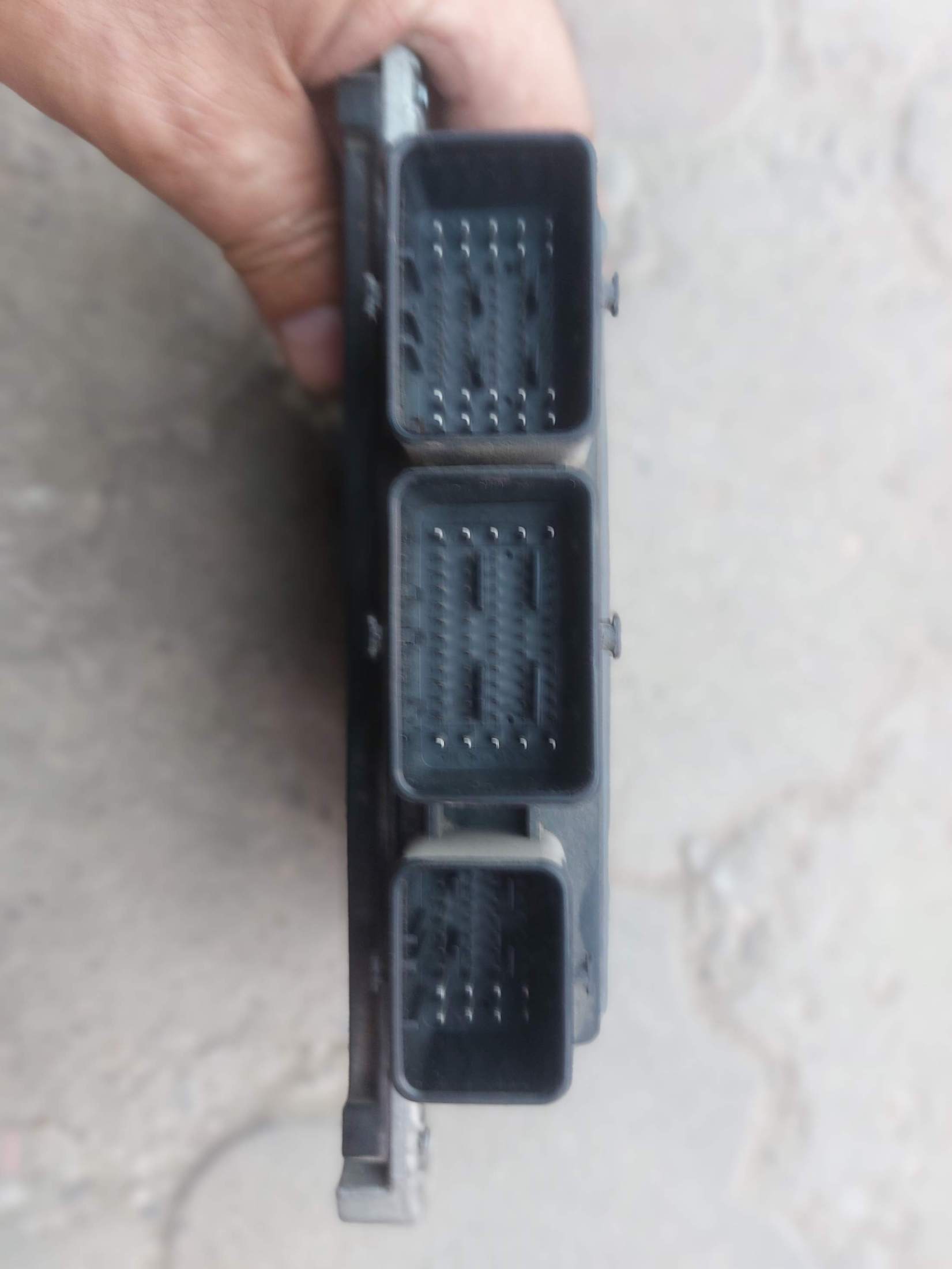

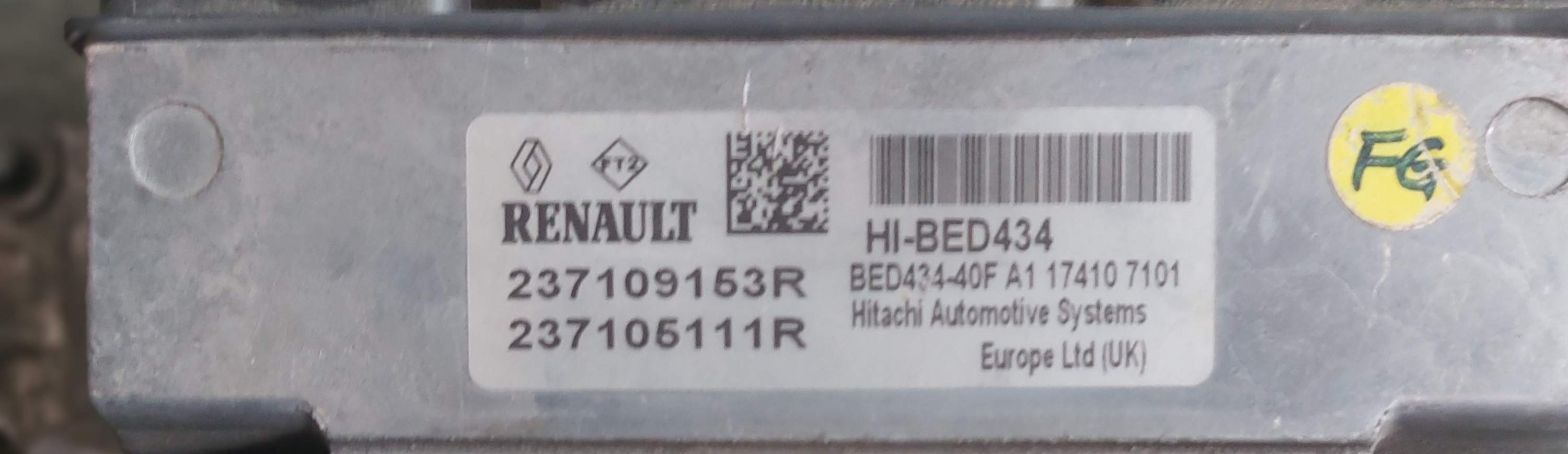

Спасибо за помощь. Заменил эбу. Ошибок нет , параметры в норме.

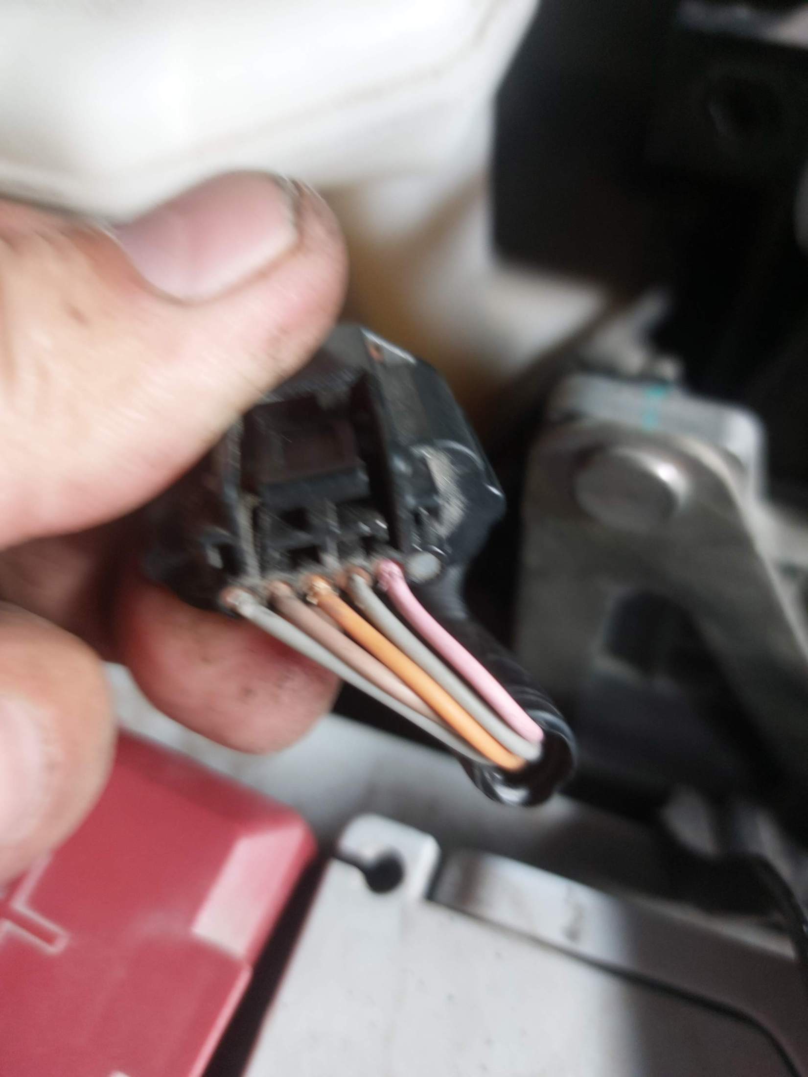

По диагностике в фактических параметрах 0 грамм показывает воздухомер, в подключенном разьеме воздухомера на заведенном двигателе 4 вольт на сигнальном оранжевом проводе, при перегазовке вольт не меняется. Думаю эбу или не тот воздухомер.
Добрый день форумчане.Машина Samsung QM6 ( Reno Koleos) 2020 года выпуска, 2.5 обьем. Постоянно висит ошибка по сигналу воздухомера. Дымогенератором проверил, на разьеме 2 ножка 12 вольт, 3 ножка масса, 4 ножка на заведенном двигателе 4 вольт сигнальный выдает воздухомер, 5 ножка 5 вольт, 6 ножка масса. Нужна распиновка эбу двигателя. Заранее спасибо.

На эбу не обратил внимания. Если есть варианты поделитесь пожалуйста.
Добрый день форумчане. SsangYong Tivoli 2019 Года выпуска, 1.6 обьем, бензин. Со слов хозяина авто, промыли заслонку и после этого повышенные обороты. В сканере аутель не нашел сброс адаптации. Ребята подскажите пожалуйста как можно адаптировать заслонку? В инете ничего путного нет. Заранее спасибо.
Был такой случай, отгнивший пин в разьеме эбу.
Была такая задачка. Проблема была в самом эбу. Замена эбу все решило.
Спасибо большое за помощь.
С моим блоком распиновка питания что то не сходится .
