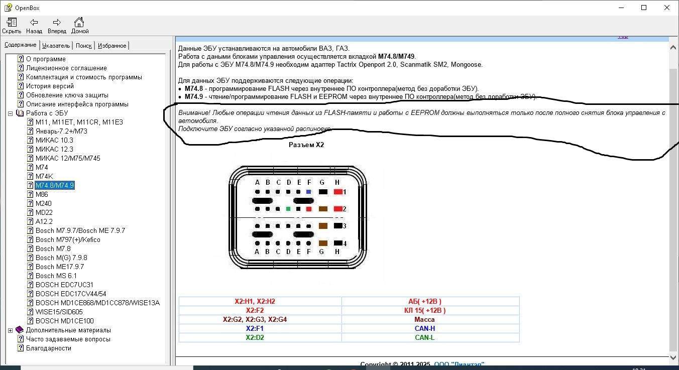

Нива тревел, 2025 год, I925TA01 , евро 5. После прошивки ошибка р2105, уже известная. Никакие манипуляции не помогают вернуть к работоспособности эбу. Блок прошивался на столе в режиме диагностики. В режиме Бут моде удалось прочитать только еепром, и то с нескольких попыток. Флеш не читается. Делал сброс через сканиатик, появилась дополнительно ошибка р2176, невозможно адаптировать дроссель, и это понятно почему, потому что дроссель обесточен и не двигается, датчики дроссель работают норм. В общем косяк, не знаю чего, эбу, загрузчик или звезды так сошлись. Заказал блок. Жду.
Версия загрузчика какая?
