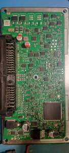

Некоторые это понятно, но интересует B574DF02 на приору и B515HC02 на ниву. Вот их то и разыскиваю, а блоки пока лежат в ожидании. Изменено пользователем имс
Про вортекс я писал,у друга.Блок вскрыть сегодня хозяин не дал,времени нет.Прошивку хотел залить 832кб.
Завтра вскрою блок ,потом отпишусь.
Вы считайте завтра прошивку и выложите. Посмотрю в редакторе что там. Но даже по размеру всё будет понятно. На этом авто и МЕ7.9.7 установлен и МЕ7.9.71 (или +). Вы пытались плюсовую прошивку (832кВ) залить.
вскрыть блок дело одной минуты.
окинуть взглядом обе стороны платы - от силы 10 секунд.
всё. там ясно уже и что и чем и как.

Вот такая проблема с модулем МИКАС 12.3.
Загрузчик читает только калибровки, но пишет как калибровки, так и полную прошивку.
Но редактор ChipExplorer работает только с 128 кб .
Есть ли возможность считывния в указанном формате, или другой выход ?
да в хексе обрежь до 128 и все.Там же будут калибровки а остальное FF, вот эти FF убери что бы размер стал 128

кажется прибил блок. вычитал мадулем 10.3 флешь и еепром , а писать 1 блок записал и все, сейчас на связь не выходит, как быть?
Пиши фулл через BSL, а затем по дигнозе.
Ну там ещё справка есть: "Если во время программирования ЭБУ связь прервалась, то необходимо повторить операцию, предварительно установив перемыку в колодке главного реле между контактами 30 и 87"
Пиши на столе фулфлеш, БСЛ для этого не нужен!!!
спасибо
по поводу прецесса. выбирать микас 11 м73а? режим бсл? вскрываем блок, точку на землю? правильно?
Изменено пользователем SergeyKR
спасибо
Нет не надо нечего просто на столе подключи блок и по диагнозе лей фул полный, если он полный то он зальется и все заработает!!!
