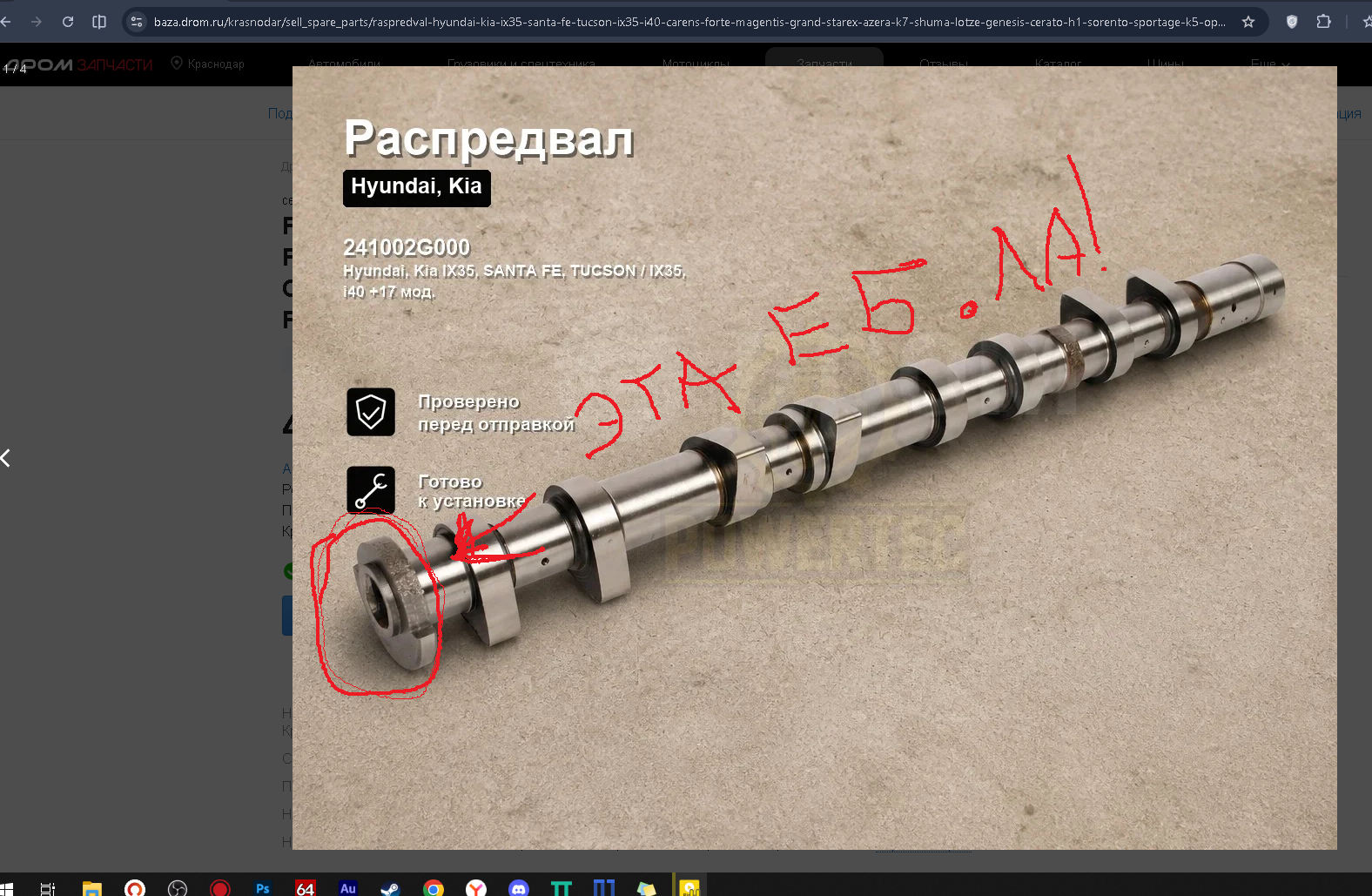

ну ошибка и будет по рассинхрону вот он и отрубает ЦВВТ....Шпонка на распреде частое явление,еще видели када проварачивается пое..нь на распреде,хз как правильно она называется.Она проворачивается,она там просто напресована.
Цепь на место(если она сразу не растянутая снови) и на распреде смотреть или шпонка или втулка.
Можно кстати наместо провернуть этот гребень иль ка его там.Ток место искать придется.Ну или посмотреть на другом распреде,новом или в инете где,хоть примерно.
Эт прям на битву экстрасексов не ходи там косяк.На оптимах такаяж хня.
Ну если датчики и провода впоряде.
Нельзя.
От чего только он может провернуться? Нагрузку репер не несёт.

22 часа назад, fedorov11rus сказал:
Нельзя.
Можно
от рученок шаловливых
и нагрузку он испытывает
когда за него пытаются провернуть , и зубья ломают на маховике и реперы гнут

В 19.09.2026 в 09:30, fedorov11rus сказал:
Нельзя.
О,ток увидел,на место провернуть вооще нех нах,чо эт нельзя то....Ну на край погреть гребень,а вал в воду или куда там.Да и механически можно.Оно там далеко не намертво.
Там еще и фтулка.А вот место родное найти,уже вопрос,но можно высчитать.
Добрый день. Ни как не хочу обидеть участников этой темы, но заниматься обезьяней работой не имею желания. Снять распредвал, крутануть репер поставить, не угадал, опять снять, опять поставить, полезла резьба с головки под крышки распреда, динамик имеется и всё равно, болты же каждый раз менять не будешь. Какой баран крутит за репер, есть же грани на распреде под ключ, плюс ко всему машина обслуживается только у меня. И за всё время моего прибывания в авторемонте не сталкивался с прокруткой репера. На транспортере 6 2.0 дизель сместились кулачки на распредвале (напресованные) это было. Я ещё бы в 90ые попытался крутить репер, а сейчас через 4дня прийдёт новый распредвал.
Это как с намогничеванием распредвала, разговор есть, но по факту ни кто не сталкивался
Изменено пользователем fedorov11rus

Я наверно как то не Кирилицей пишу)))) Сталкивался и не раз и не тока на спартажах.И не тока с киа мотором.
Я и писал что проще купить другой писал))))
А вот как он смещается?Это уже вопрос к клиенту.Темболее видимо пломбирующие устройства, которые ты устанавливаешь после своего обслуживания как я понимаю все целы?
Ну тогда точно кАлдУны забавляются))))

Не на сильно обычно....Хотя мож после запуска и рубит дпкв....и чисто на колене пашет.
Обычно градусов 20 +-.Достаточно для рассинхрона по мнению мозга сия памойки.
