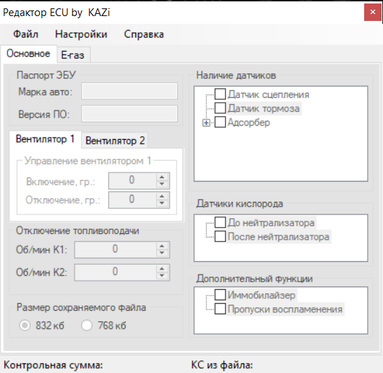

15 часов назад, varnak13 сказал:
lada Granta 2025 (май)
Читал Пряником (до обновый) модулем м74.9
после редактирования прянь не дает записать ни сток ни мод
комбик считал, но при записи стер сток и отдал ошибку
блок кирпич
при вскрытии стало известно что проц далеко не  Artery
а какой то ноу нейм)
I975GN02
Прикладываю фулл и клб
M74.9 16 ноя 19 15 39.FULL.rar 754.22 kB · 6 загрузок
Попробуйте, как в этом посте советуют

В 05.05.2026 в 13:05, KAZi сказал:
Отстойное устройство.. Вообще такое сделать мог только недоумок с психбольницы расположенной рядом с автосервисом "Ходовик"
АХхахахахаха, круто сказано, Год им работаю почти все делал что в нем заявлено
