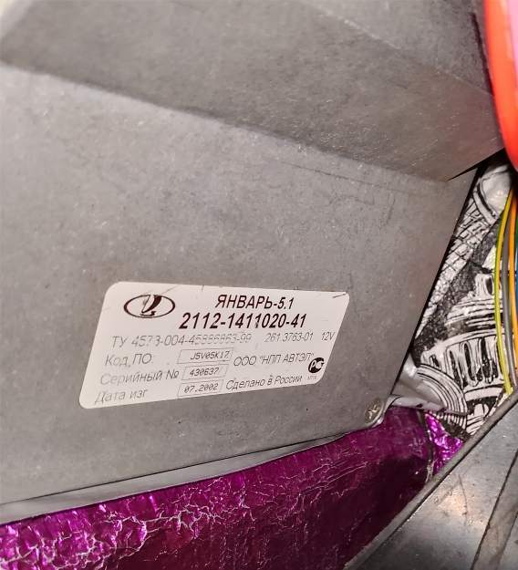

4 часа назад, KAZi сказал:
Напиши точную маркировку Я-5
А то нихрена не понятно какой блок!!
