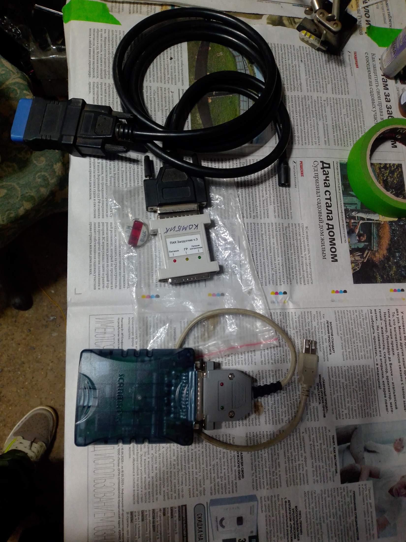

Подробности - хвост +светофор были подключены к сканматику + подключили в ОБД разъем машины. После осмотра в микроскоп , повреждений не обнаружено . Считал еепром, читаются - FFFFFFFF .
Еепромку заменю, вот с дампом проблемы .

Дал Комбик товарищу  прошить машину . Вернули ПАК Загрузчик был воткнут в шнур Сканматика .
Сказали не получилось прошить 😃 Я подключил Хвост +ПАК Загрузчик к ноутбуку ,мигает зеленый индикатор  программа CombiLoader не открывается . горевших деталей не обнаружил ,выпаял еепром 95010 считались только FFFFFFF.

Выпаял с бош 7.9.7 еепром 95080 почистил ее и записал .
Хвост USB так же моргает зеленым ПО CombiLoader не запускается .
Буду дальше проверять 😔

В хост от комбика ничего от сканматика  вставить нельзя, там и там "мама", а вот в "светофор" можно. Скорее всего "светофор" крякнул.
Отправил Хвост и загрузчик 13.09 ,получил готовый 29.09 .
Неисправность была в пак. загрузчике , прошивка восстановила работоспособность загрузчика .Так ответили в тех.поддержке .
Почему так все получилось , дал прошить машину , принесли  см.фото 😲

Знаем,знаем этого лоботряса. По жизни он идиот конченный. В этом адаптере слетает еепром,горит транзисторный ключ и больше нихрена там не палится..
Этот уголек Вася, мог бы сказать что перепаять,прежде чем ставить на бабло сдек!!!
