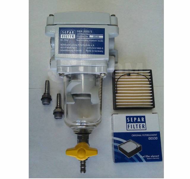

При ремонте или при проблемах с двигателем, для начала проверяется вся топливная система. Это: 1) топливный фильтр на предмет грязи в отстойнике, 2) топливный бак и горловина т/бака на предмет ржавых и забитых/дырявых магистралей, с демонтажем, 3) топливная рампа снимается и промывается внутри с демонтажем датчиков, так как является своего рода отстойником грязи, 4) дозатор топливного насоса, с изъятием/промывкой и полировкой шкуркой нулевкой штока, если дозатор разборный. Перед указанными процедурами, вся топливная промывается доступной промывкой (ЛАВР, Хай Гир и др.) подключением к емкости с промывкой мимо т/фильтра, на прямую. Заводим, и даем поработать двигателю на указанной промывке. Лучше, хотя и не обязательно, в два приема. Отработали половину емкости, а на дизель 4М41 нужно две емкости промывки, и оставили на следующий день. Завтра доработали остальную жижу и провели диагностику. Если что-то не устраивает, проводим поэтапно указанные процедуры. Всем Удачи!
Легко. Если шток закрыт съемным стопорным кольцом легко вынимается и полируется нулевкой. Дозатор внутри промывается струей топлива из медицинского шприца, моется ополаскиванием шток и пружина, ну и запирается обратно стопорным кольцом. Это весьма не сложно...
В основном, в дозатор топлива попадают ворсинки от дешевого топливного фильтра (исключить такие фильтры из перечня применения!), и мелкий абразив от ржавчины которая пролезла через дешевый т/фильтр из т/бака. Дешевые фильтры, это от того, что при их производстве используют дешевую фильтрующую бумагу, и от того, что количество этой фильтрующей бумаги в разы меньше нужного количества витков фильтра. В разы меньше...

У туалетной бумаги в рулоне сколько пропускная способность (микрон) ?
Туалетную бумагу не рассматривал. Она для сортира. 10 микрон у большинства т/фильтров сечение ячеек...

А по техданным производителя комон рейд
надо 2-5 и не выше
так что туалетная бумага
будет самое то
и много слоев и дёшево и сердито
надо просто корпус сделать
под рулон
Полировать или шкурить, значения не имеет. Там подпружиненный шток открывает/закрывает канал. обработка нулевкой убирает возможные неровности возникшие от сопряжения с абразивом грязи, которая могла попасть в дозатор...
Туалетная бумага, она для туалета. Под воздействием Н2О она просто расползается. А фильтр должен стоять как "оловянный солдатик на посту", и не пущать грязь к элементам топливной системы...  :)

А по техданным производителя комон рейд надо 2-5 и не выше
А Вы такие т/фильтры для дизелей встречали? Я нет. И как себя будет вести такой фильтр при минус 15?
