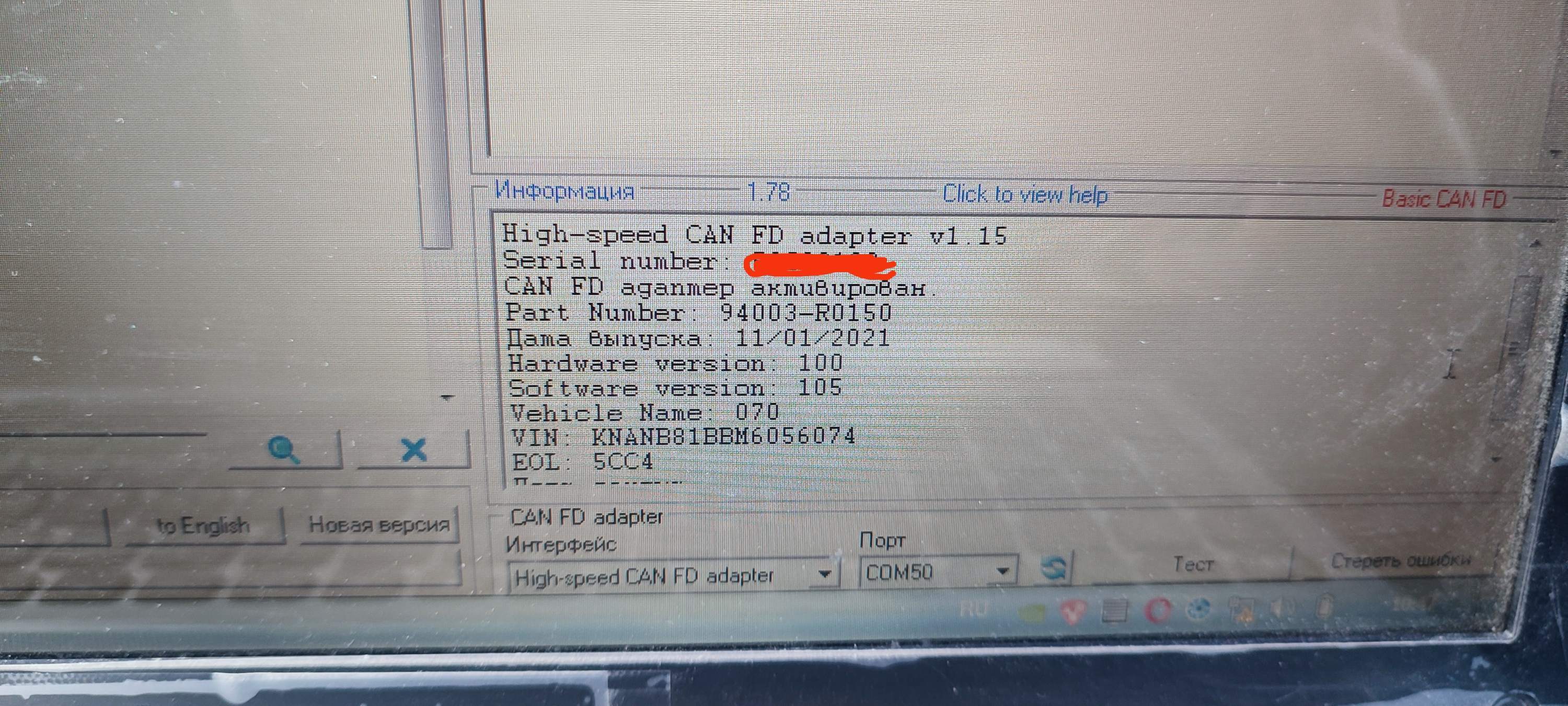

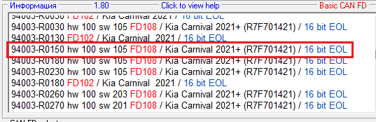

2 минуты назад, slalex сказал:
и программу обновить давно пора, на скрине 1.78 а уже 1.80 версия актуальная.
Обновил. А что одной fd108 не достаточно будет?
fd 102 - это панель снимать, разбтрать, паяться к точкам,
фд108 - по обд2/кан, для обд2 еще FD101 потребуется, без фд 101 только на столе, но разбирать панель не придется, только подключить плюс минус и кан шину
1 минуту назад, slalex сказал:
Да я в курсе что гетвей будет мешать
