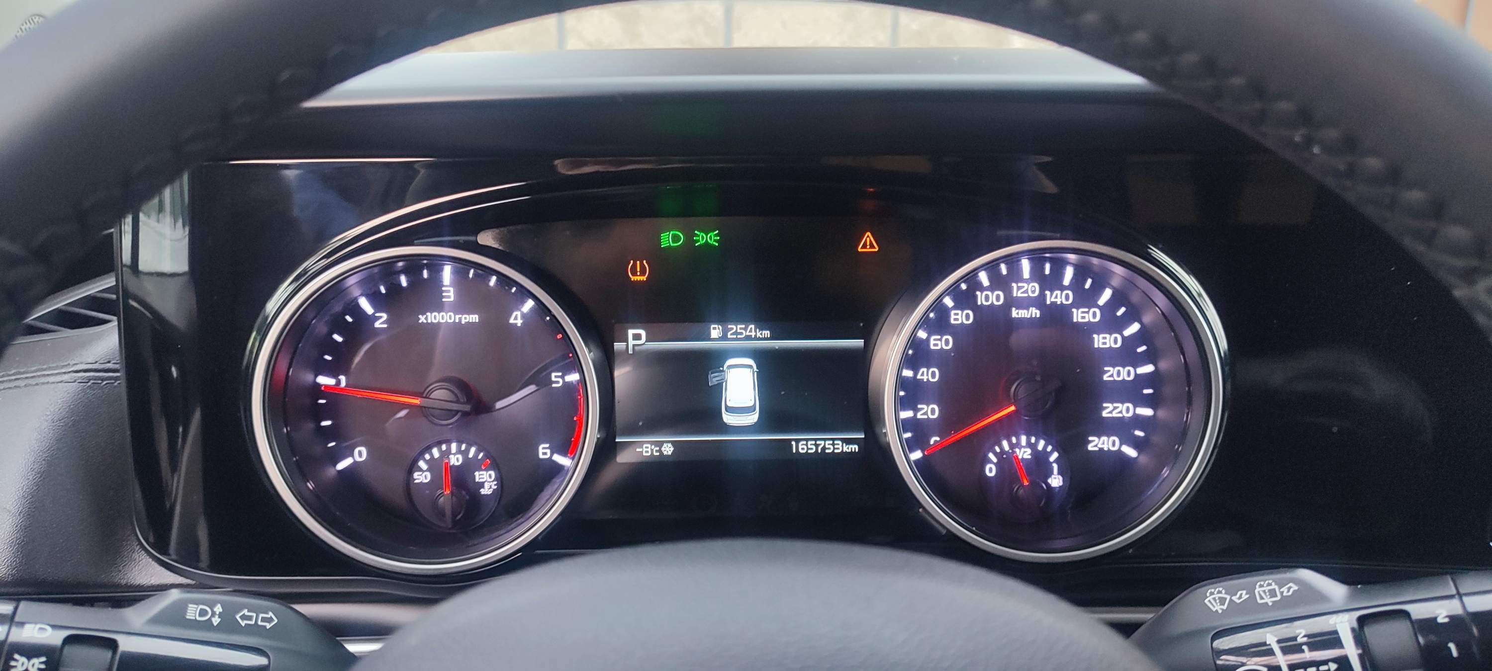

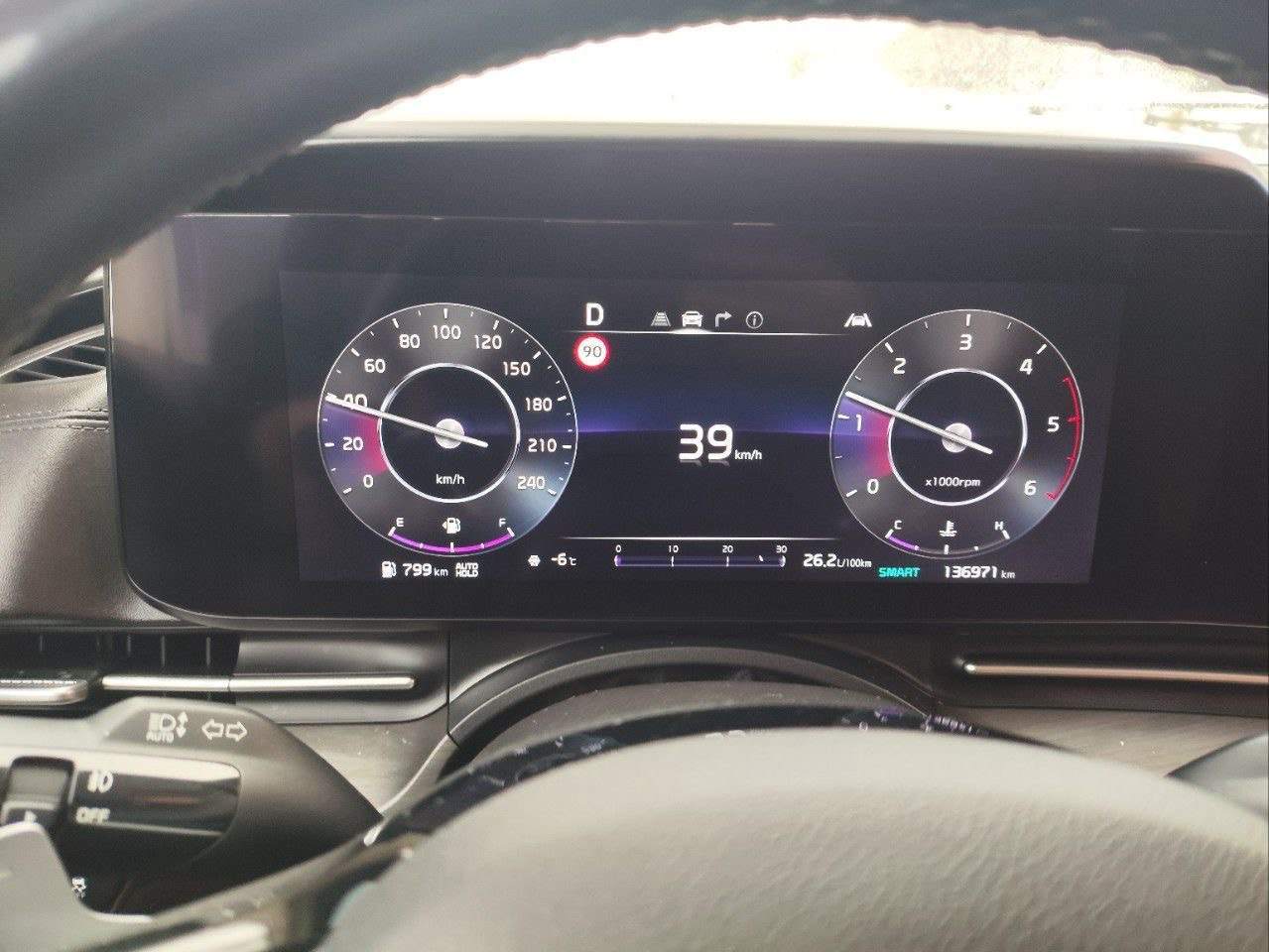

Всем доброго! Подскажите какая точно лицензия нужна для корректировки пробега KIA Carnival 2022 года фото прикрепляю (FD102 или FD108)
Для точного ответа нужно точно знать
Part Number и Firmware version.
фд102 - с подготовкой - универсальный вариант, но панель надо снимать,
разбирать, подпаиваться к процу и ставить 0 предварительно через денсо
адаптер, делать это каждый раз перед записью пробега,
фд108 - с перепрошивкой - можно делать даже на авто при
наличии фд101 лицензии, но метод не универсальный, прошивка
должна быть в базе (поэтому надо знать Firmware version)

Все понял спасибо за ответ я так понимаю по обд можно сделать идентификацию отправить Вам и вы уже скажете верно ?

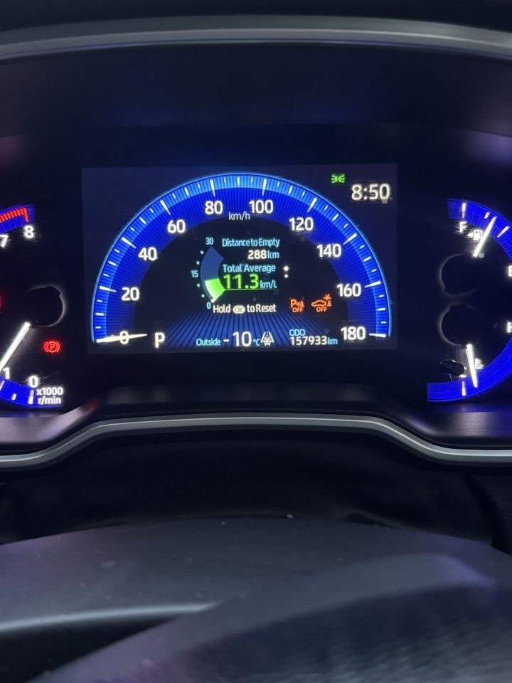

Здравствуйте подскажите Тойота Корола 2020 год щиток фото прикрепляю какой лицензией можно сделать ? Заранее спасибо
По кардампу все Короллы 2020 года на S6J3001LSJ, т е должны делаться через FD112 лицензию по OBD2, это быстро и безопасно,
так-же можно сделать через ST012 лицензию, но это разбирать панель и паяться к точкам на плате, проц нежный, чуть ошибся или допустил какую-то неаккуратность проц может помереть, более опасный и трудоемкий метод.
