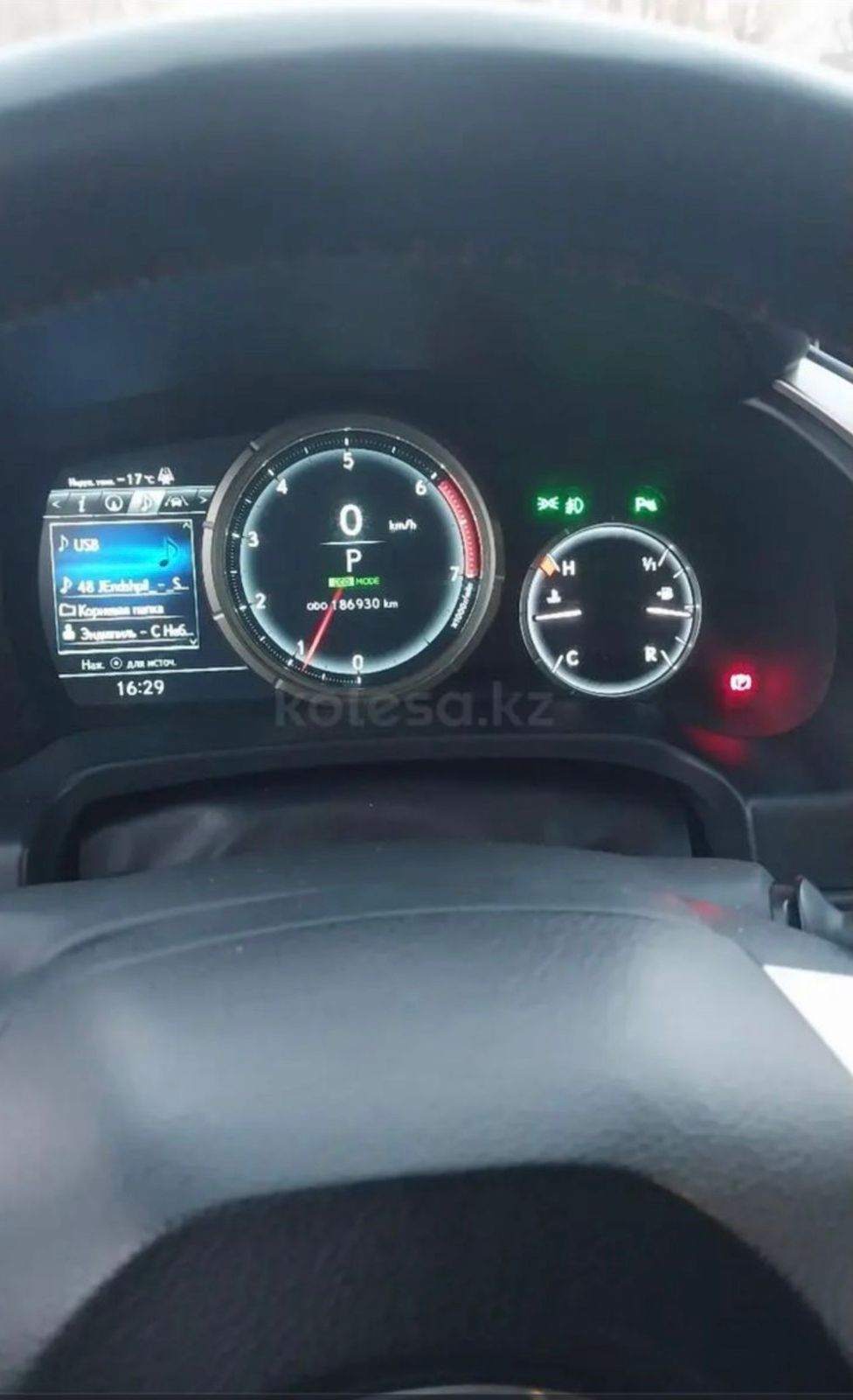

Всем привет! Лексус рх200 2017гв, подскажите пожалуйста какой лицензией по лексусам можно сделать? Что то в стуле не нашел подходящего

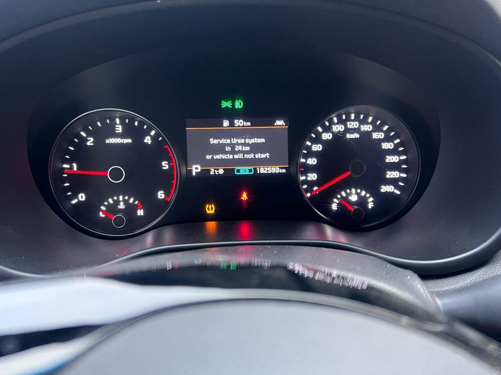

94053-D9081 ищу дамп приборки kia sportage_2020 1.6 дизель. счетчик хочу попрорбовать обмануть
Приборка только выводит сообщение, не тратьте время, отшивайте экологию в ЭБУ
Только что, stepan_v сказал:
чтобы не засорять тут. вкратце. у нас в городе чел обьехал всех кого можно. adblue блок уже перепрошит. надпись убрать надо.
7 часов назад, raslll сказал:
При копеечной цене на мочевину идиотизм эту систему убирать и отключать, купил канистру и залил. 10 литров мочевины на 4-5 тыс км. Цена 10ти литров 1350 руб. лукойловская.
