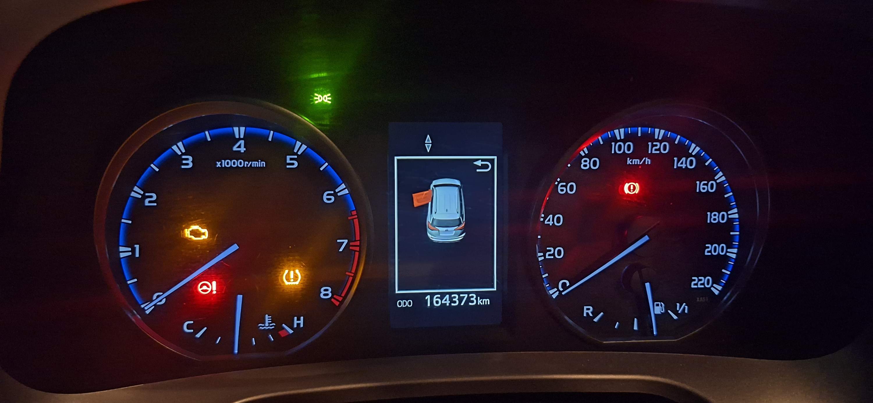

В 03.11.2025 в 21:32, slawa 731972 сказал:
toyota rav4 2019г.
У него fujitsu, делается сна столе

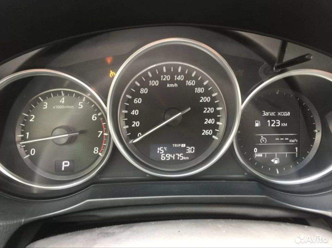

Здравствуйте, подскажите какой лицензией сделать Mazda CX-5 2014
ST001 или FD101?
Изменено пользователем Taulalan
52 минуты назад, slalex сказал:
ST001 - универсальный алгоритм
FD101 - это сертификация на Киа
Пардон, не так написал. ST001 или ST009? Какую лицензию покупать?
STool такое не делает и пробег не в панели тут, вроде как кан фильтры существуют для таких авто.

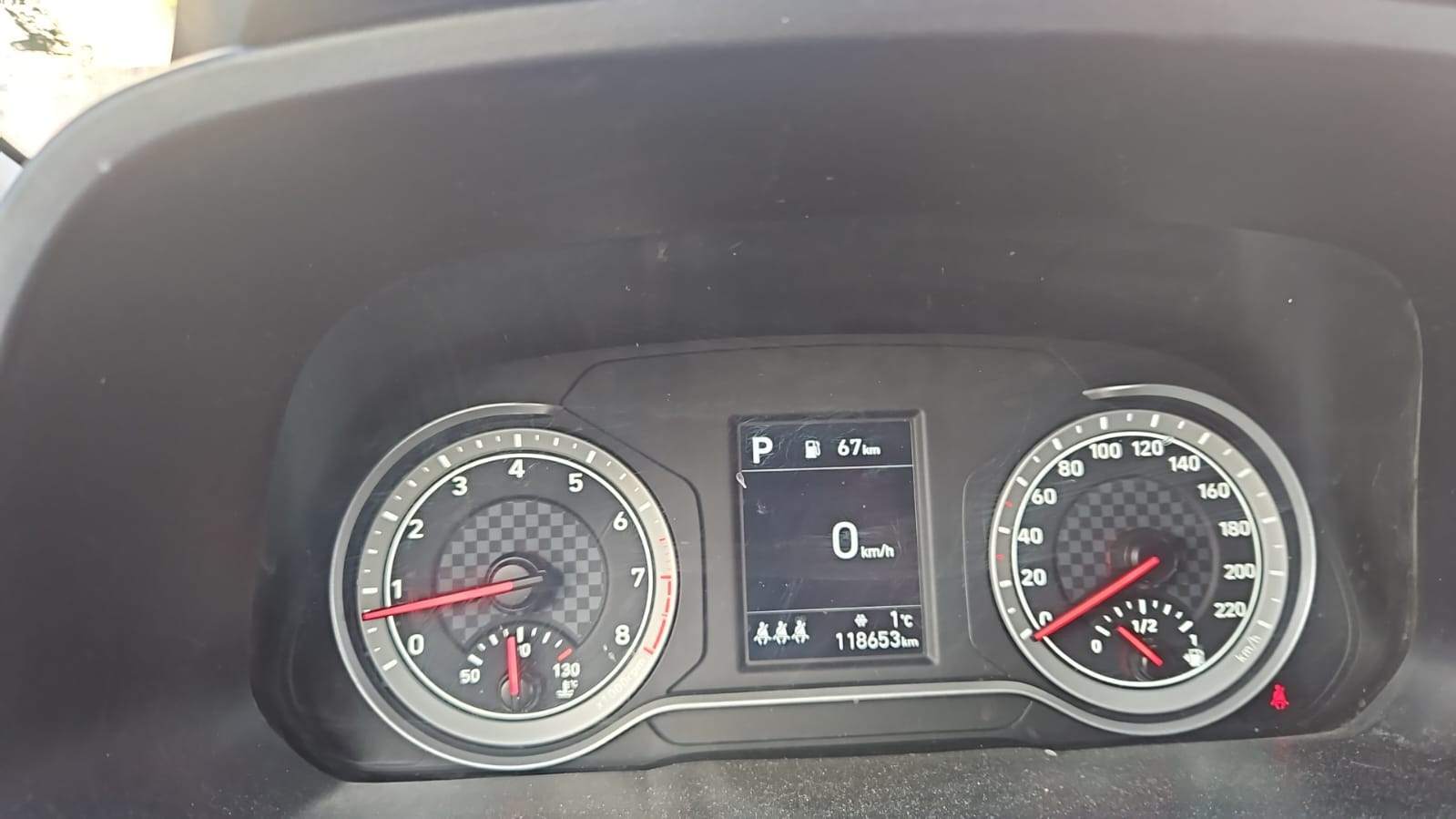

Всем привет! Хундай байон 2021, в стуле именно этого щитка нету, подскажите какую лицензию можно подобрать к ней что бы сделать? Не понятно что внутри у нее, в кардампе как и в инете по ней инфу не нашел

Приветствую! Приехал туксон nx4 2022гв ful lcd, начал делать через обд как обычно, флэш прочитал затем патч, гетвей старт и на выключенном зажигании запись патченной флэши, и тут началось, как и всегда вышла надпись стирание флэш, но запись так и не началась, примерно через минуту вышла надпись ошибка стирании флэш, щиток так и не проснулся! пришлось с кардампа покупать фул и писать на столе. Щиток я реанимировал
(code слител), потом такой же процесс попробовал на столе по пинам через патч, и все прошло четко! что это вообще было я так и не понял! До него примерно за пару часов делал точно такой же туксон с таким же щитком, все как обычно прошло гладко, что с этим произошло без понятия, может кто сталкивался с данной проблемой?
В подобных случаях присылайте мне папку логс в архиве на изучение, и флэш у меня наверняка нашелся-бы такой и не надо было покупать
2 часа назад, Максимушка сказал:
В справке указано, что если при записи произошел сбой, то надо еще раз нажать на запись.
5 раз писал, без результатно
1 час назад, slalex сказал:
я бы с удовольствием, клиент в затылок дышал, как увидел что щиток потух у него началась паника, пришлось все делать в ускоренном режиме
