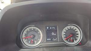

Добрый день не подскажите какой модуль купить машины нету , должен приехать с далека , хотелось бы быть готовым ! santa fe 2021
