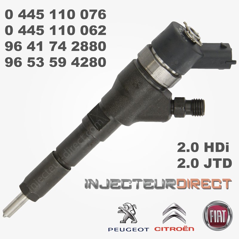

1516892028896_bulletin  Ð�аÑ�Ñ�инки по запÑ�оÑ�Ñ� 0445110076

Но тут и форсы не фонтан
21 минуту назад, Shapovalov сказал:
Но тут и форсы не фонтан !?
Боюсь, что тут компот неисправностей... Но соглашусь, что упор нужно ставить на скачущем низком. Как говорил Пух - пойдем медленно, но оприходуем все стадо. )))
Но опять же - высокая давка скачущая, но в среднем около нормы... форсы ли это, или пульсации в низком из за ... чего-то? И опять же - на хх пульсаций в низком нет, а в высокой присутствует...

И отстаньте вы от форсунок!!! Тестпланы для кого?!! Тестплан нюхает форсу с большим запасом .
Изменено пользователем Олег Мастер
3 минуты назад, Олег Мастер сказал:
Если бы была гарантия на проверку и проведения по этим тест-планам!!!!
Сколько идет обмана с дешевых стендов и не умеющих работать на них.
Я не верю уже ни одной бумажке. Приходилось видеть форсунки с проверки даже с пробитой изоляцией.
1 минуту назад, ratnik сказал:
Точно !!!

2 минуты назад, Олег Мастер сказал:
Олег, тест план действителен, если соблюдены множество условий! Ты можешь дать гарантию, что они соблюдены?
Просто как то неприемлем для меня такой слив... всего лишь... Я же не утверждаю, что форсы в помойку нужно. ))) ... мысли вслух..

autoelectrik61 , пока про форсы забудь! ) это я тут с дядьками беседу веду... )))
3 минуты назад, ratnik сказал:
Не верьте, других нет ! Только в усмерть убитые форсы на давку по низкому не влияют. Верите?
