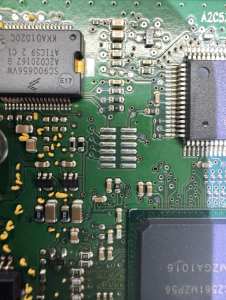

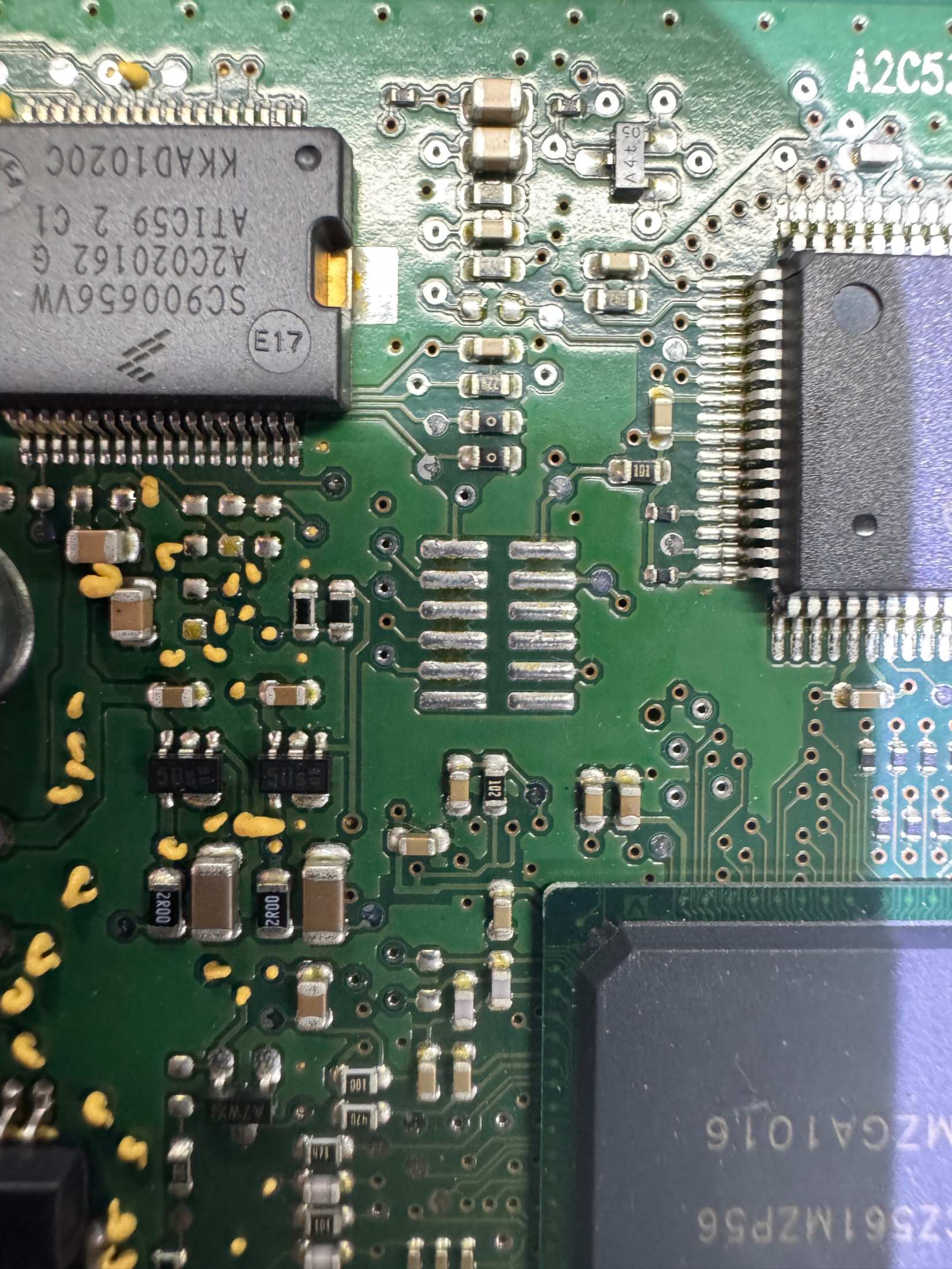

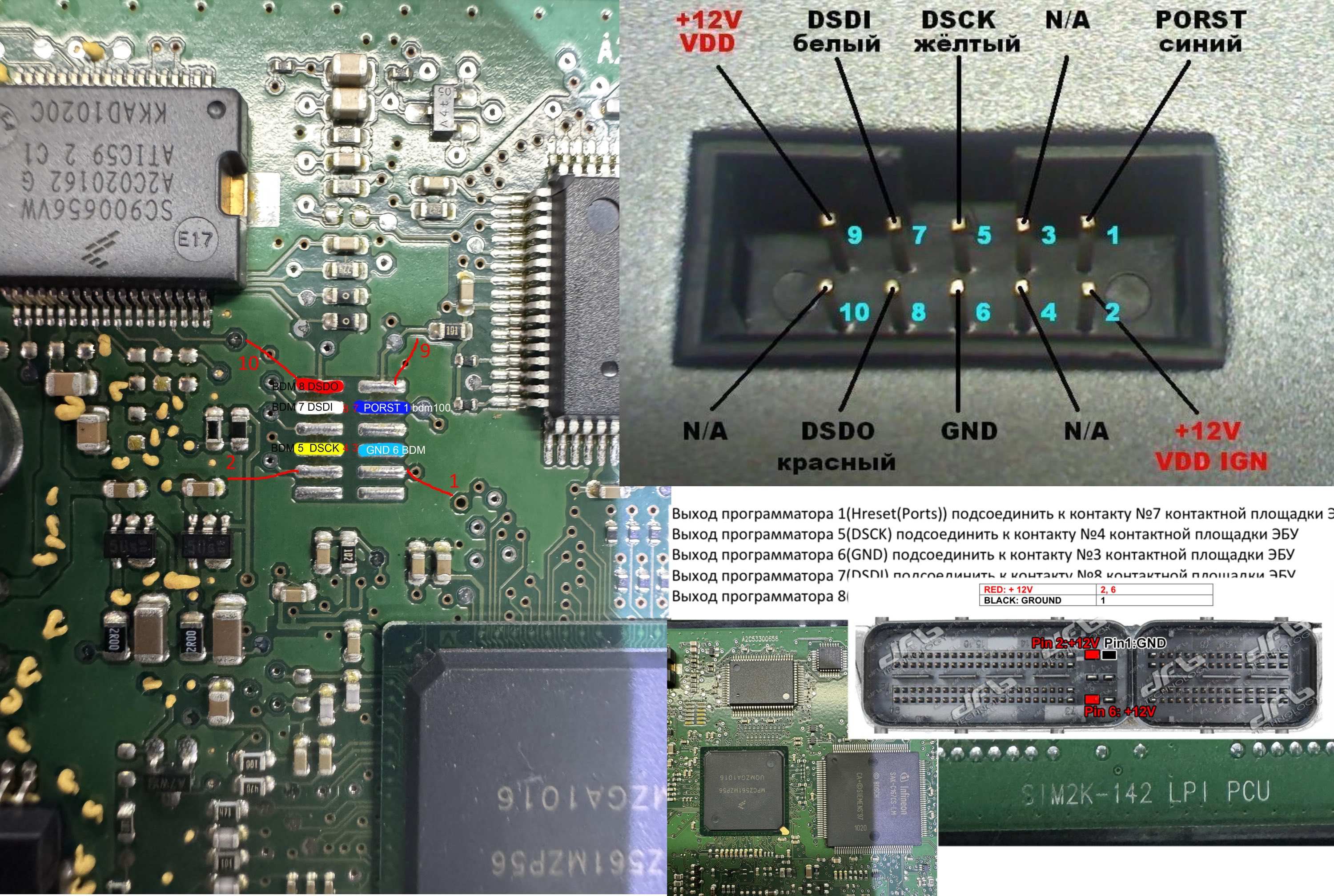

Вот нарисовал схемку подключения. Верно ли все ?
Нужно лиGND BDM и GND разьема параллельно?
Нужно ли питать BDM100 12+ ?
Питание будет от аккума параллельно BDM100 12+ в его разьем питания
И питание блока по схеме 12+ - 2 и 6 - . GND 1 и 3  (или можно только один массу)
Помогите плиз блок готов к подключению
Схема

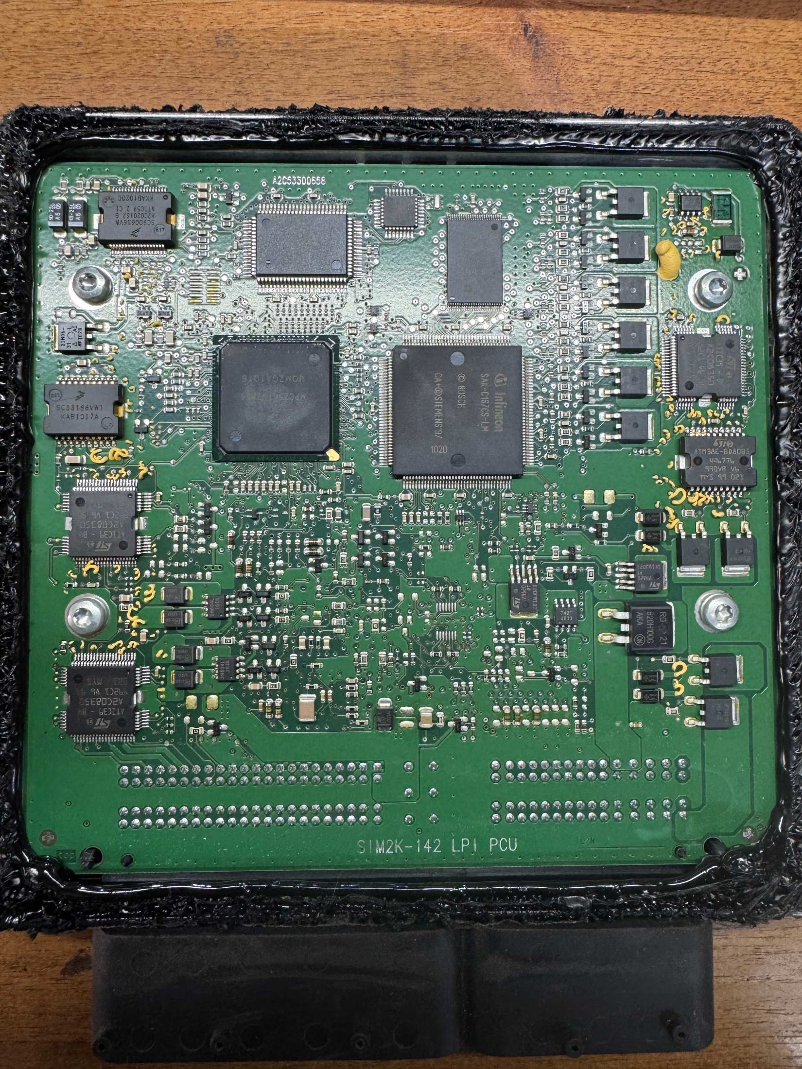

Ребят, короче я рискнул…. Кто не рискует тот не пьет шампанское !😁
собрал блок и записал его на столе через SuperBox sm2pro ори и PCM флешер (отлом)
с управлением от 64 блока главным рыле контакт 4 блока. Имитировал через реле.».это очень важно .

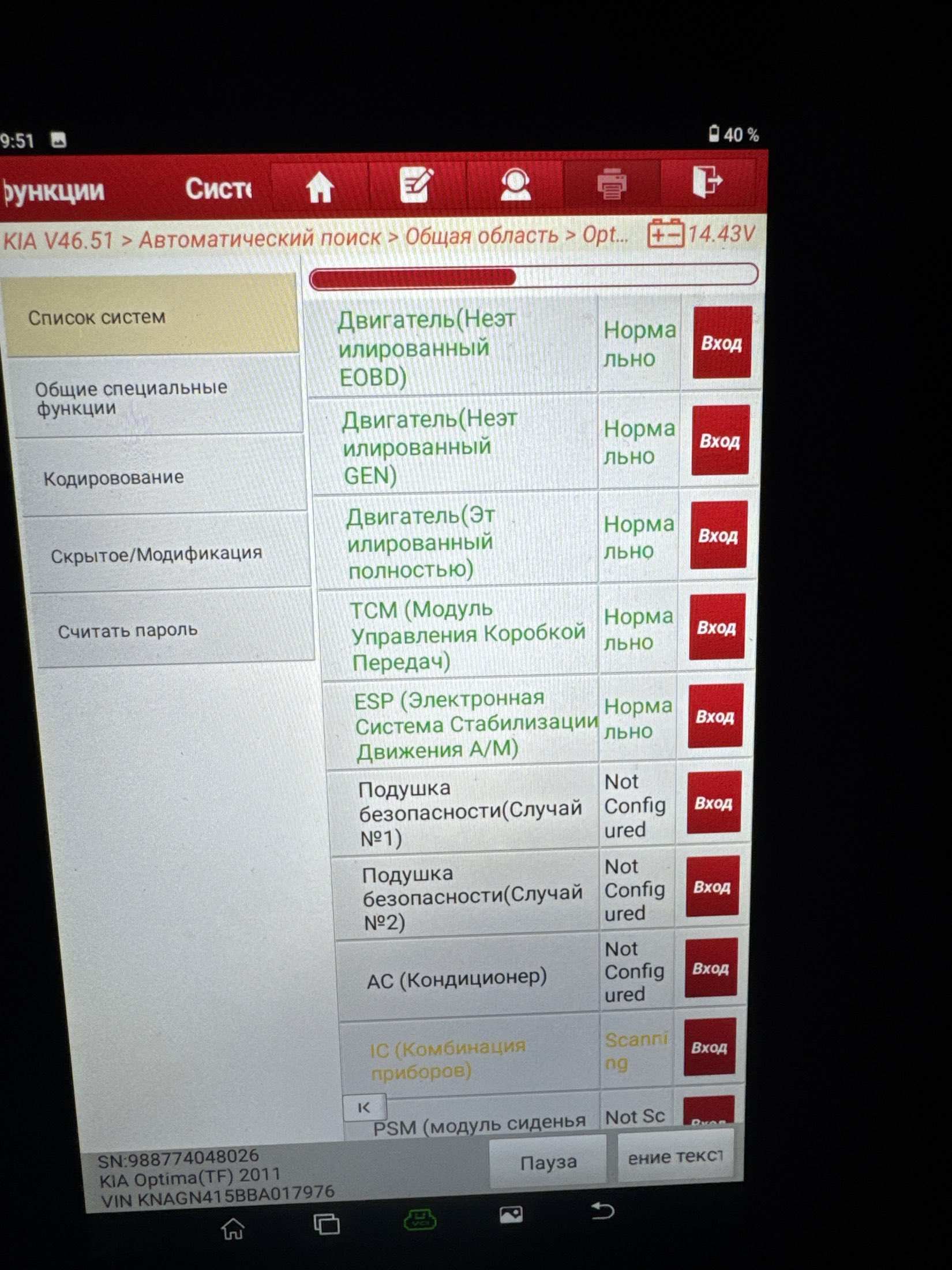

Другие калибровки. На свой страх и риск. И все прокатило. Калибровщик сказал что прокатит так я боялся, но все прошло на ура.  Потом еще с калибровщиком GoNextChip , допилили прошивку я ее писал по обд уже на машине и все прошло успешно. Машина включает насос во время записи, поставьте на зарядку аккум.Потом Launchem x431 pro v original записал вин в блок . За готовым решением к нему @GoNextChip.

но тему еще не закрываю кто скажет про мою схему верно или нет?
IMG_1382.thumb.jpeg.fd3cf621bac9afa6d8fe64cd4ebf7e10.jpegЯ не стал рисковать по бдм…. Ну в теории все правильно. Есть тут гуру BDM?
