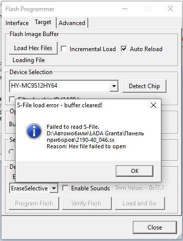

1 час назад, romelo сказал:
В формате SX нету случаем? Упой что то не получается восстановить.
X-Prog, на мой взгляд, - идеальный вариант для этого случая.

Добрый вечер!
Разыскивается дамп от панели Лада Калина 2192-3801010 с версией ПО 14 в формате .bin
А то есть два дампа, но в формате sx - писать их нечем
2192-40_014_original.rar 219220-014 (1).zip
