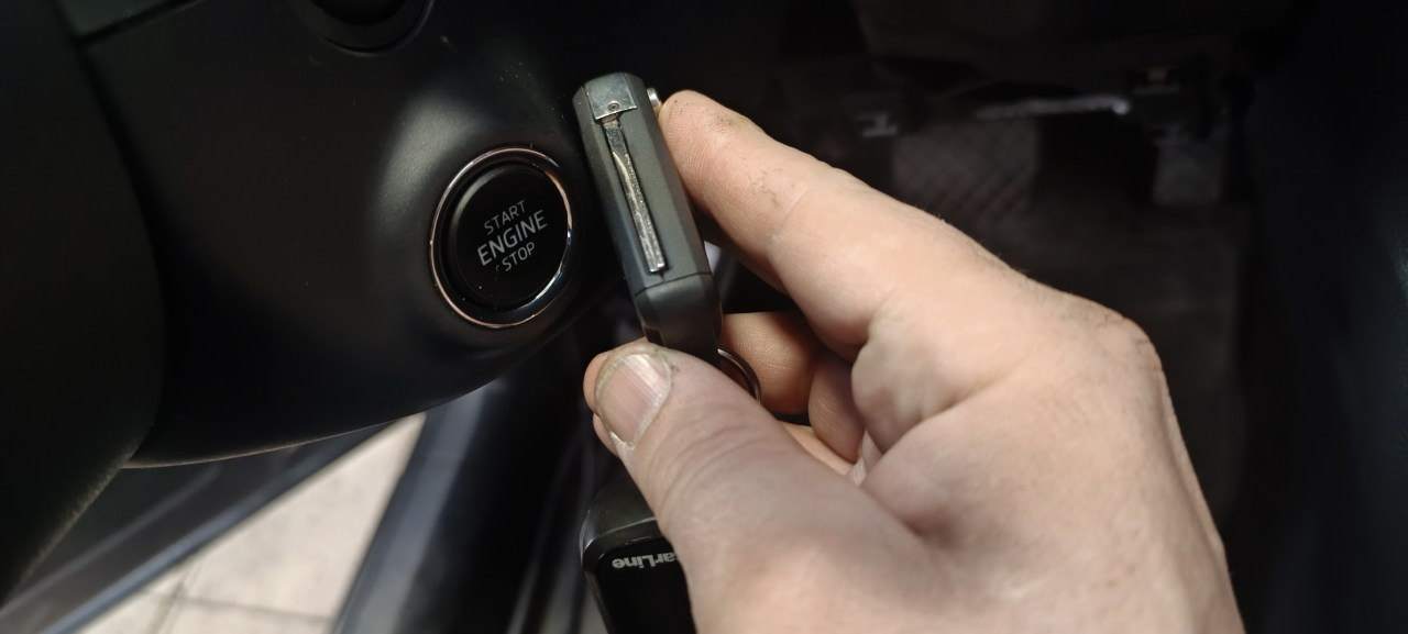

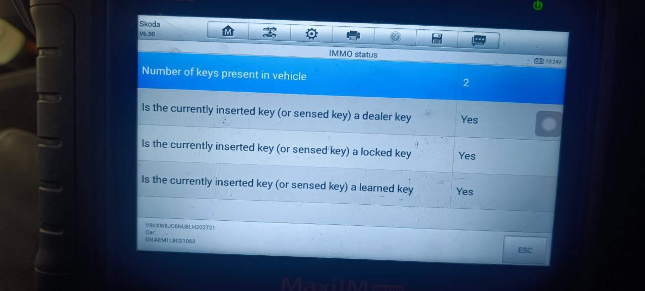

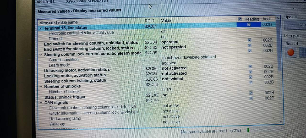

  1. Всем привет! Skoda Koroq 2020 Kessy не реагирует на кнопку старт после просадки, ELV молчит. В диагностике статус кнопки меняется, чип распознается, ELV отрабатывает и положение защелки определяется. Есть ошибка по Kessy B2000:00 HW Error, был заменен на новый с полным переносом дампа и ничего не поменялось. Вроде проблема в панели приборов как я понял ключи имеют сразу три статуса дилер/заблокирован/обученный, нужно перепривязывать панель онлайн. Помогите поднять на коммерческой основе или кто в ХМАО за нее сможет взяться.
